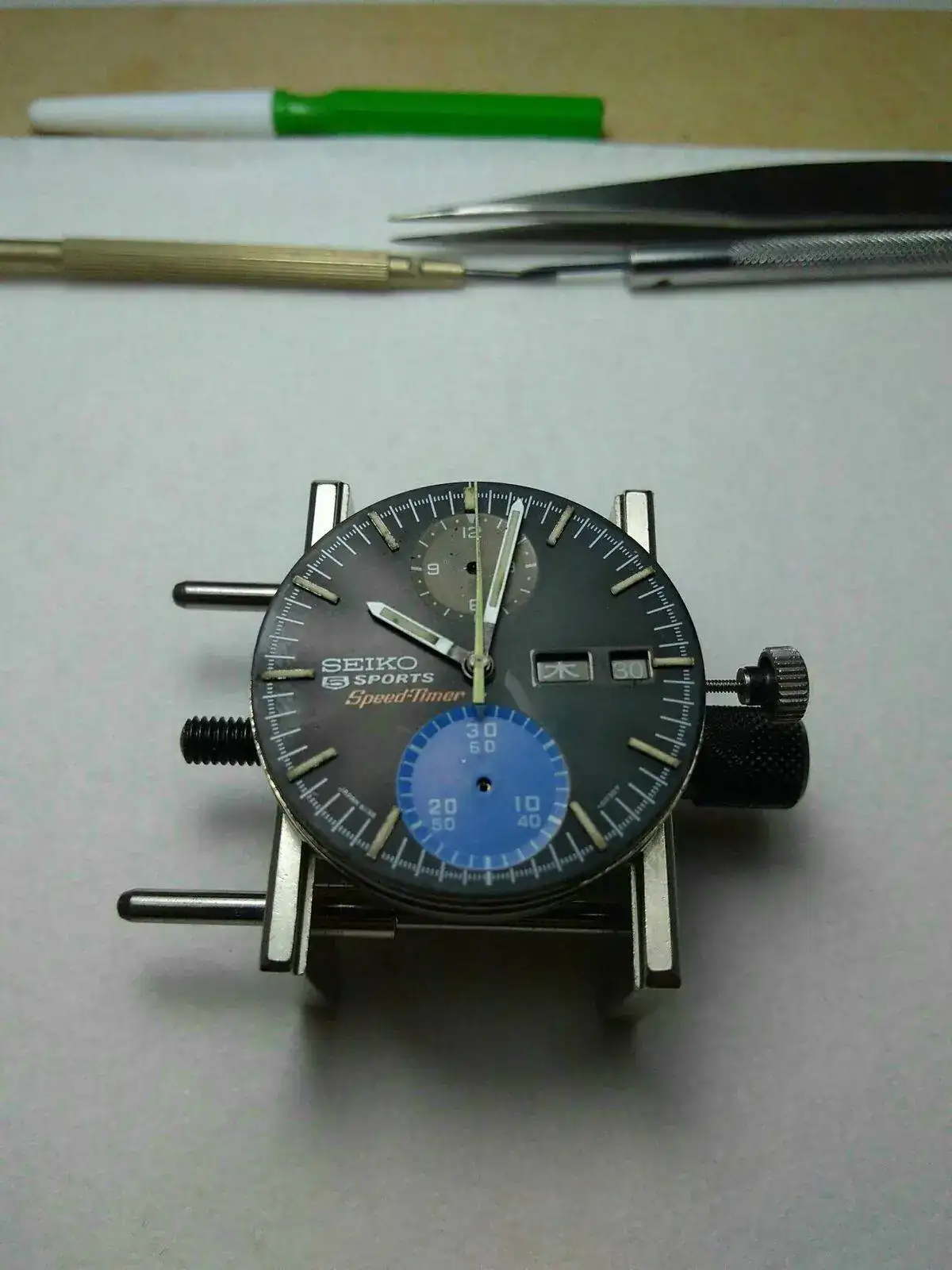

Hoy les escribo para contarles que estoy desarmando un Seiko 6138 para darle service, o lo que yo puedo hacer cercano a un service, y me encuentro con un problema que seguramente tiene una solución bastante sencilla, pero no la sé.
La aguja segundera del cronógrafo no sale. Ya extraje las agujas de hora y de minutos del cronógrafo sin ningún problema pero la aguja segundera no quiere salir. La verdad es que no hice demasiada fuerza ya que mi intención no es dañarla ni dañar el reloj.
Alguien sabe si está aguja se retira de alguna manera específica?

Gracias Álvaro! Ya lo estuve investigando en internet y lo desarmé y armé sin problemas. Lo de la aguja ya lo solucioné. Estaba dura nomás. El sábado estoy de vuelta y te escribo para ir la semana que viene. Quiero ver el Cyma jajajaja. Abrazos y gracias
Esa aguja segundera al extraerla tiene una forma interior marcada y debería cambiarse por una de nueva (según SAT de Seiko). Donde va pinchada tiene una forma tronco-cónica y está escariada (caras cuadradas) para asegurar que con la inercia del reset (chrono) no existen fallos, ni holguras. Otro tema es el conjunto de esa rueda multi-función del embrague vertical que no debería ser forzada al volver a pinchar la aguja trotadora. Estos chronos de Seiko son magníficos, pero precisan de un cuidado montaje y ajuste para asegurar su buen funcionamiento en todas las secciones.

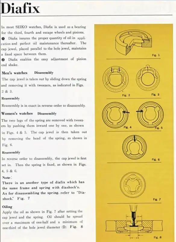

Diafix
Lo de la terminación del pivot es como dice jatodo,
por lo que en los cronos Seiko no se puede girar,
porque precisamente actúa como escariador y se arruinará el tubo de la aguja.
