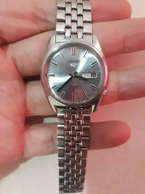

Hola estimado amigo mira yo hace varios meses atrás compre por internet mi seiko 5 automatico con correa edicion especial stelux 6119 - 8095 serie 079474 de julio 1970 y la verdad solo realice pulido y limpieza externa no toque para nada la maquina sin ningún problema con una increible exactitud para un reloj automático de tantos años controla el tuyo con el reloj atomico que lo puedes descargar en una app y también puedes fijarte si esta bien el regulador de marcha que atrasa o adelanta desde la espiral,otra cosa puede ser si adelanta mucho que este magnetisado muy común en los relojes mecánicos, estos modelos son muy fiables y duraderos te dejo una imagen de mi seiko saludos desde [emoji1033] y suerte con tu seiko
Enviado desde mi SM-G570M mediante Tapatalk

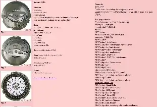

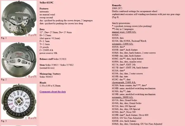

Aca te dejo información del calibre 6119 C espero te sea útil
A ver si se ve mejor?
Salio mal la imagen abajo envío otra con mejor definición disculpas
