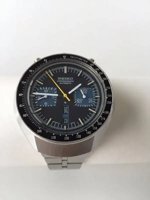

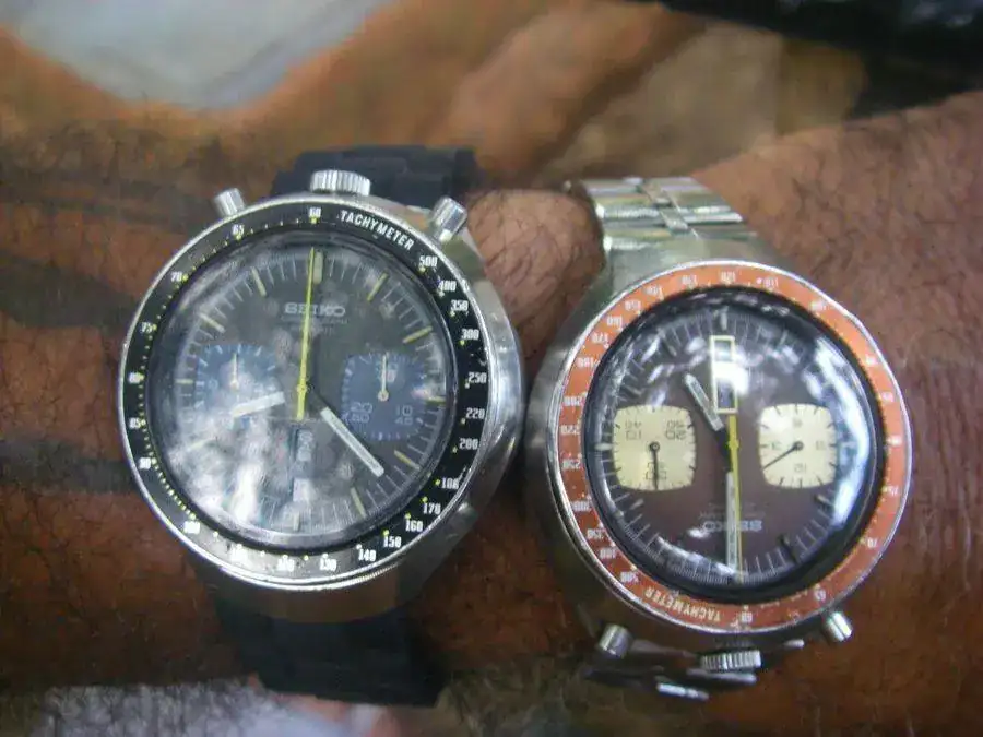

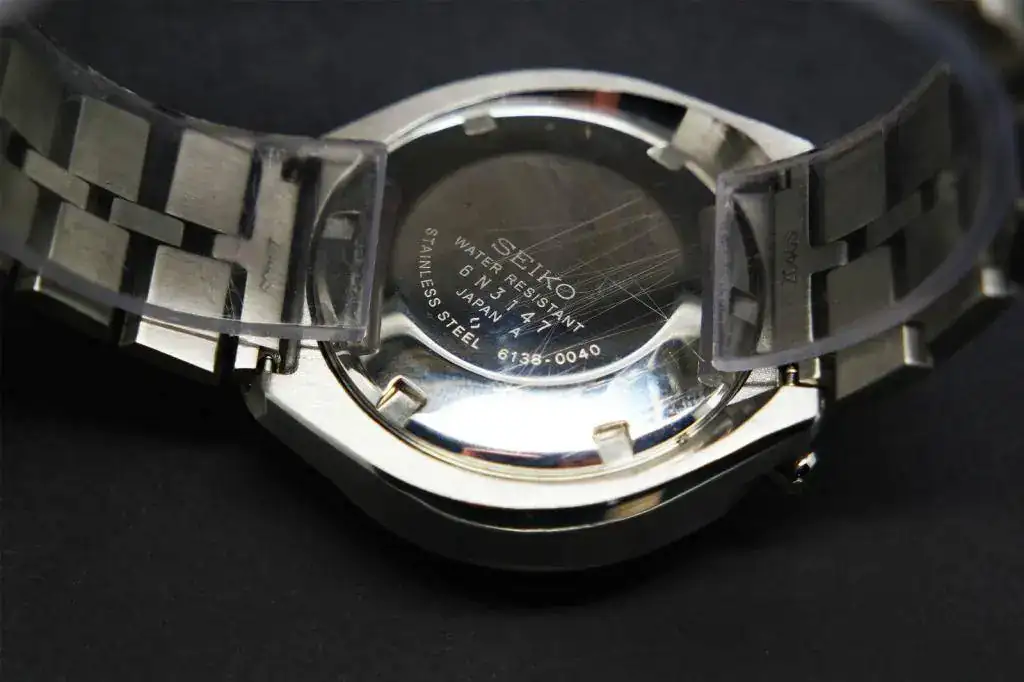

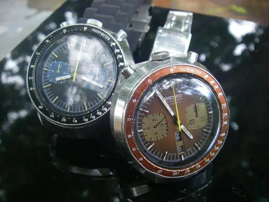

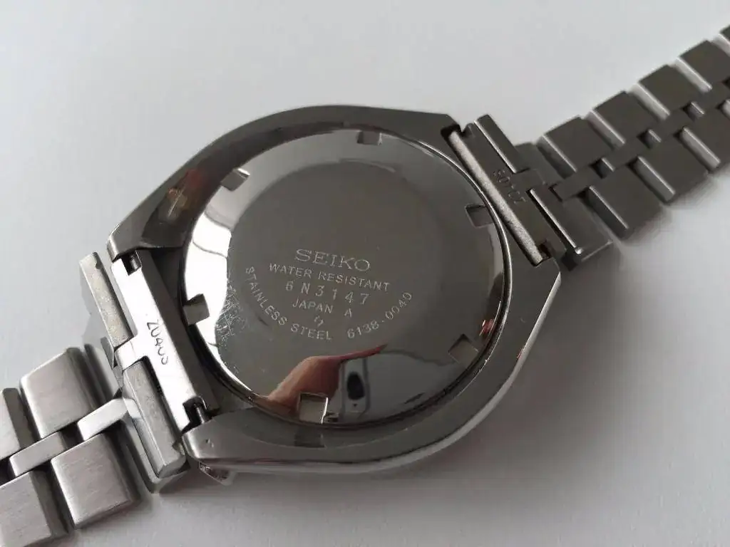

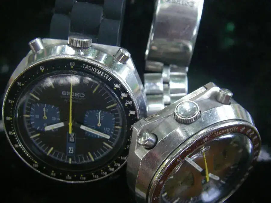

Han aparecido esta semana 2 relojes en lugares tan alejados como Nueva Zelanda e Inglaterra, de los que os pongo 2 imágenes de cada uno (los he llamado reloj 1 y reloj 2). Y la curiosidad es que presentan en la trasera el mismo número de serie!, algo que no sé si ocurría en los Bullhead originales o bien es que una de las traseras está remarcada o es que directamente se están fabricando traseras aftermarket (y quien sabe si incluso cajas?). ¿Alguien podría aclararme esta duda?.

Hola , no soy experto en relojes japoneses , si meto la pata ruego me corrijan amablemente ...
Las 2 tapas de estos Seikos pertenecen a relojes producidos en Noviembre de 1976 , es lo que indican las numeraciones.
Calibre 6138 y el 0040 dice que fue vendido para fuera de America.
Es lo que puedo decirte a ver si algún entendido en Seikos puede ayudarte algo más.
Hola, ese dato ya lo conocía. Se corresponde al 6N del inico de la numeración, sin embargo los 4 números que van detrás pensaba que eran diferentes para cada reloj (como su número de serie). La verdad es que me he estado fijando en todos los números que aparecen en las traseras de Bullhead de la red y nunca había encontrado 2 que coincidieran, por eso pensaba que cada número era individual de cada reloj.

Vaya par de ejemplares que has encontrado.
Segun lo que se ve en las fotos creo que lo unico que tienen original son las cajas.
La esfera, todas las agujas, bisel,corona, brazalete y cristal son aftermarket y de poca calidad.
Respecto a las tapas, es probable que sean las originales, pero esta tan pulidas que seguramente tendrían las inscripciones originales borradas y algún "artista" las ha grabado de nuevo, ambas.
Como bien decís no pueden tener la misma numeración, así que o casualidad, hay dos piezas a la venta que pasaron por manos del "artista" o el "artista" vende con dos pseudónimos en ebay y con localizaciones distintas, no seria el primero.
Huye de esas piezas [emoji33] ...

He estado investigando en internet y según parece es un problema que se ha presentado desde agosto, la aparición de muchos bullheads totalmente "falsos" todos con la misma numeración!, os pongo un link

Me he mirado el enlace que has puesto y he visto alguno de los "falsos bullhead" que estan en ebay y la verdad es que con muchas dudas pero creo que las cajas no son originales.
Puede que me equivoque y que sean originales y que esten muy trabajadas a nivel de pulidos y cepillados para parecer nuevas pero en mi opinión no son autenticas y es que son ligeramente diferentes a las originales en algunos detalles aunque estan francamente muy conseguidas.
La diferencia que mas me hace pensar que son copias es la curvatura inferior del de la caja.
Foto de caja original.
Foto del caja "falsa".
Las tapas también son copias, no son originales pulidas como pensaba.
Los calibres parecen autenticos aunque en mal estado, de ahi que no se responsabilicen de su funcionamiento.

Creo que este tema es un verdadero caso de falsificación a gran escala, algo raro en un vintage no muy caro. Si se introduce en google el serial 6N3147 aparecen varios hilos en inglés sobre el tema y sobretodo muchos relojes en venta con esta misma referencia. Todos ellos "mint" y algunos por más de 1000 euros.
El que todos utilicen el mismo número de referencia sólo puede deberse a que sean totalmente falsos, caja, trasera, etc... y el que no los vendan totalmente "nos" es sólo para que la gente no sospeche en exceso, así como la variabilidad de esferas, agujas,etc.
Yo sinceramente con respecto a la caja no lo veo tan claro. Veo una más pulida que otra pero nada mas. No es tan fácil fabricar una caja así como así. Las tapas es algo más fácil y hacerle el grabado no creo que sea problema.

Pues yo he visto físicamente dos tapas con el mismo número de serie en relojes...falsos.
Misma caja, distinta esfera, mismo número de serie.
puede ser las hayan rectificado? que le puedan haber sacado por ejemplo una decima de milimetro en todos los lados?

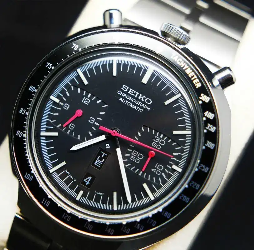

Es uno de los famosos 6N3147 que encontré en eBay.
Como he comentado antes, estoy convencido que no son franken, son directamente falsos, si no no se entiende que todos usen el mismo número.
O utilizas una sola caja para poner distintos anuncios, a ver cual vendes primero. Lo montas y a bailar...

Bueno al final me animo y pongo el mio jeje
