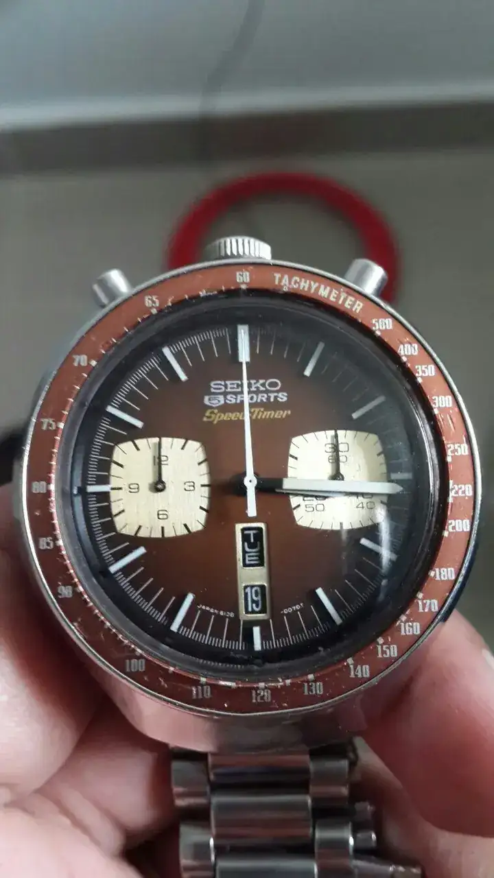

Hola, Me acabo de hacer con un seiko bullhead 5 sports speed timer, necesita trabajos "mínimos" : una pulida de caja, un cambio de armis, el bisel aunque un poco rayado me gusta como muestra las heridas de guerra...
Pero....
Me acabo de dar cuenta que el reseteo del crono a veces funciona bien y a veces no, es decir, hay ocasiones en que la aguja trotadora no se devuelve a la posición 0, queda a los 5 minutos o antes o un poco después, oprimiendo repetidamente el reset vuelve a su posición original....
Esta reparación es costosa o es algo menor?
Gracias y saludos... Más tarde coloco fotos del reloj, por cierto, lo compre un poco por inercia relojeril... Era un Must Have para mi.., ahora que lo tengo entre manos es EXTREMADAMENTE llamativo y bonito, ya me lo imagino con una correa racing café... Ufff!

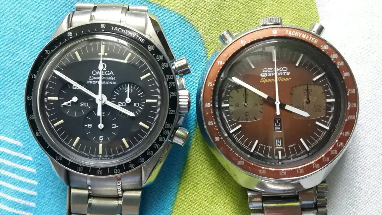

Fotos... De pronto algunos puristas reclamen un armis original o la trotadora blanca.. o el bisel en mejor estado.... Pero a mi me encanta y al precio que lo conseguí no esta mal...
Al lado de su colega

Aclaro que de una muestra de 10 veces utilizando el crono en 6 reseteo sin problemas, en dos quedo a los 5 min, en una a los 3 min y en otra casi a los 10. En todas las ocasiones a través de ensayo y error poniendo andar el crono y pulsando repetidamente el reset lograba quedar en ceros...
