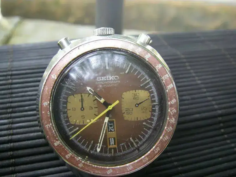

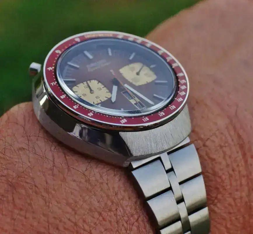

Hola a todos:

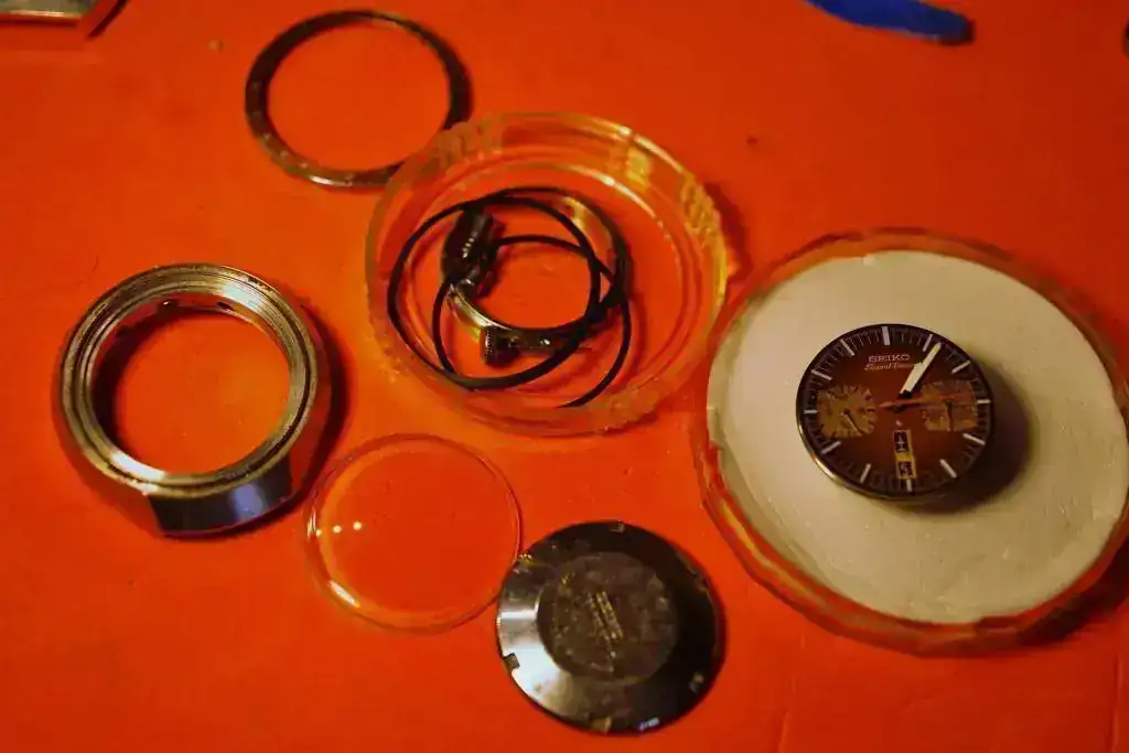

Os presento un seiko bullhead. Como podeis ver necesita pasar por el taller, hay que revisar la maquinaria y cambiar el cristal. el bisel lo voy a dejar como está y tampoco quiero que lo pulan. Ya os pondré fotos cuando tenga mejor cara.
¡Enhorabuena! Yo tampoco le tocaría nada más; está estupendo. Ya nos lo enseñarás cuando vuelva.:ok::
Espero que tengas suerte buscando el cristal, un abrazo
Buena pieza. Necesita justo lo que piensas hacerle, un cambio de cristal y una revisión. Mejor no pulir a no ser que esté muy dañado y no es el caso.
Como curiosidad, te comento que la corona que lleva no es original. El resto del reloj sí.
Cierto, viendo fotos por internet parece ser que no es original.

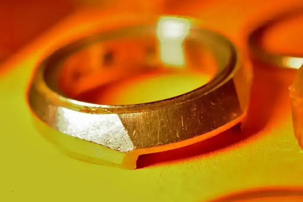

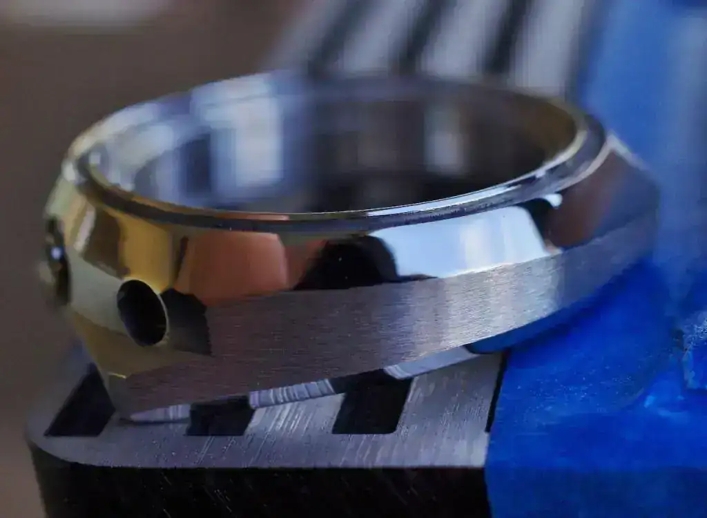

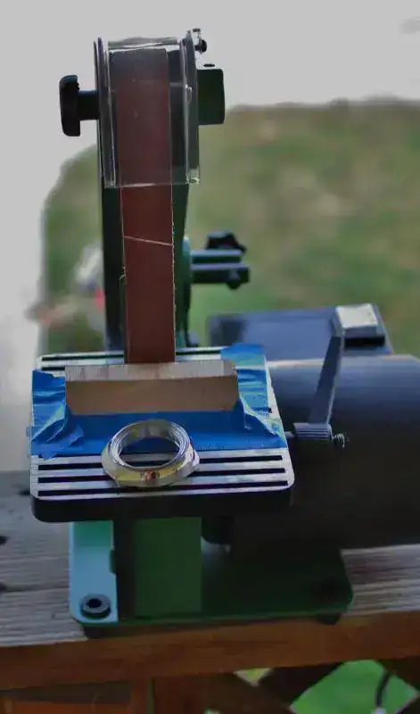

Hermoso Seiko en verdad, el Bullhead es un clasico Jackwolf. Yo acabo de restaurar el mio, tube suerte de encontrar partes Originales, La caja estaba en pesimas condiciones, tube que rogarle al vendedor que por favor no lo puliera y fue necesario recondicionarla cuando estubo en mis manos. Cambie el cristal el bisel y los pulsadores un nuevo brasalete o armis. nunca fue mi intencion dejarlo como nuevo pues no esta destinado a permanecer en un aparador, seria una lastima. Descubri que tengo sierta destreza en restaurar estas reliquias
Para el cristal, comparte con el UFO, KaKUME,,TOKEY, y algunos modelos mas, la refencia del cristal es 340W14GN.
Muy importante la referncia y caracteristicas del cristal, pululan unos muy baratos por la red, pero NO VALEN , son muy planos. Ojo al parche.
Los encontraras tambien acrilicos, suelen dar buen resultado.
No se ve tan mal, es mejor no pulirlo

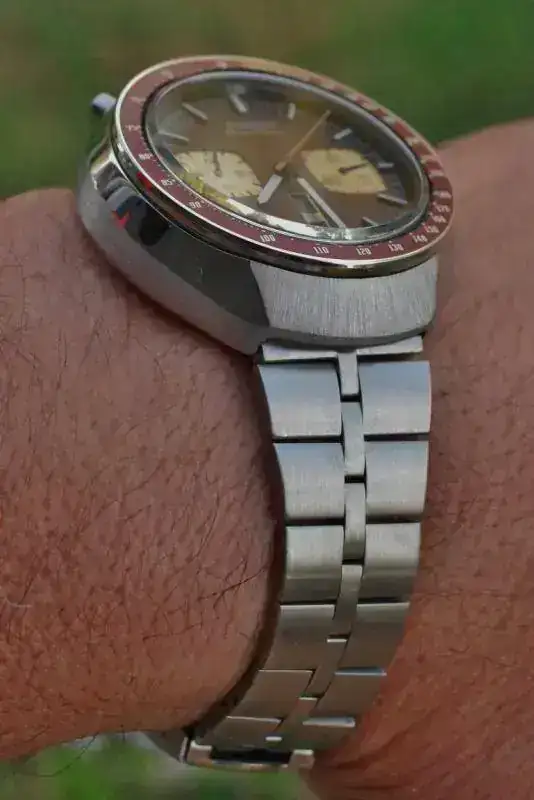

Bella pieza , yo lo tengo en marron.....a tu orden
SUERTE CON LA RESTAURACION¡¡¡ ES UNA BONITA PIEZA;YO TAMPOCO LO PULIRIA.
Un ABRAZO.
