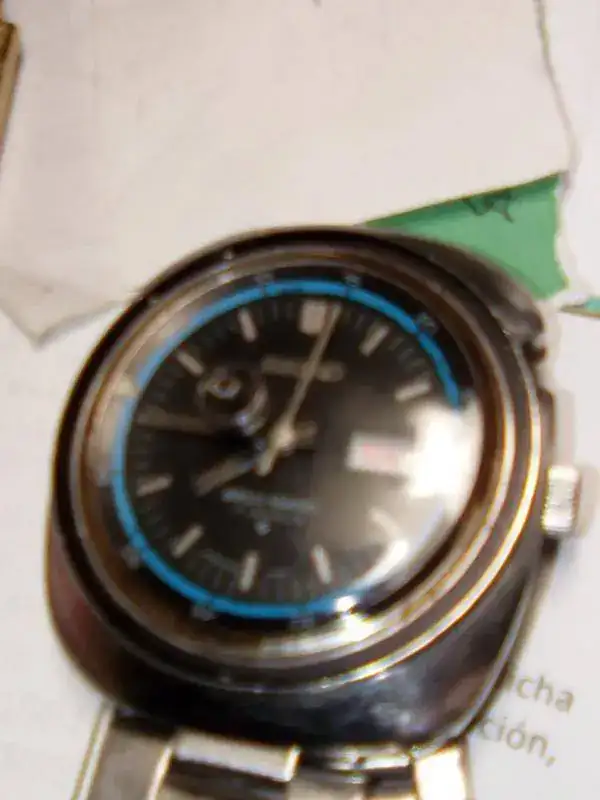

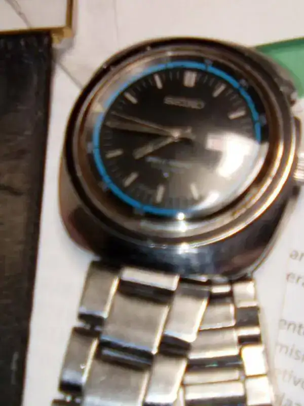

Hola.
Estoy sacando del baul de los recuerdos algunos relojes. Y he encontrado este seiko con alarma.
A pesar de llevar un siglo parado, funciona. Incluida la alarma. Pero al sacar la corona, para activar la alarma... al final se me ha roto.
La corona de la alarma esta bien, creo. Lo que se ha roto ha sido la tija?. Lo que une la maquinaria con la corona de la alarma. Estaba oxidada.
Mi pregunta es... Como, donde, encuentro una tija? He estado buscando y si encuentro para el movimiento(agujas), pero para la alarma no. No creo que sirva?
Tiene algun numero de referencia, o existen de otras marcas que me valgan.
Gracias IMG_20161102_225113.webpIMG_20161102_225129.webpIMG_20161102_225209.webp
Hola,
atrás en la tapa hay dos números de cuatro cifras,
el primero es el calibre, el segundo el modelo.
Gracias
Es un 4006-7000
Lo alucinante es que habia hecho una busqueda en ebay y no me habia encontrado nada. Gracias otra vez
