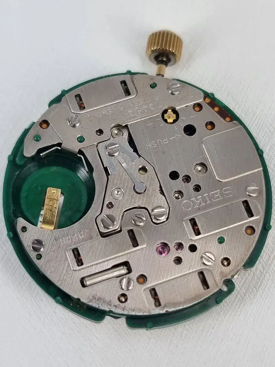

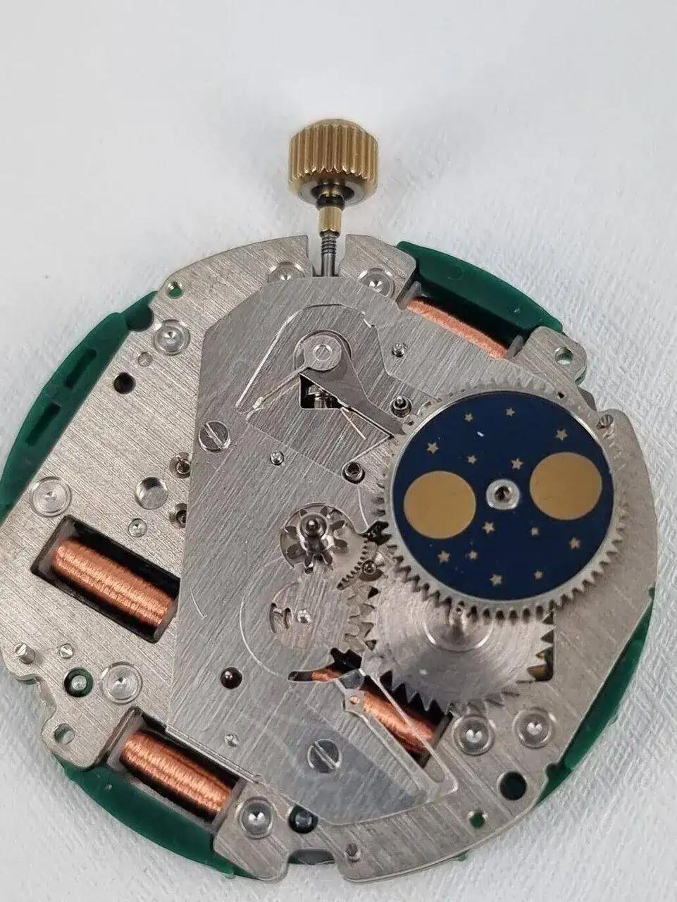

Buenas para este Seiko como saber que agujas necesito ? me refiero al tamaño de las misma para poner el cañon??? este es el reloj y el Calibre ......

¿A qué te refieres con el tamaño del cañón? ¿La altura o el diámetro?

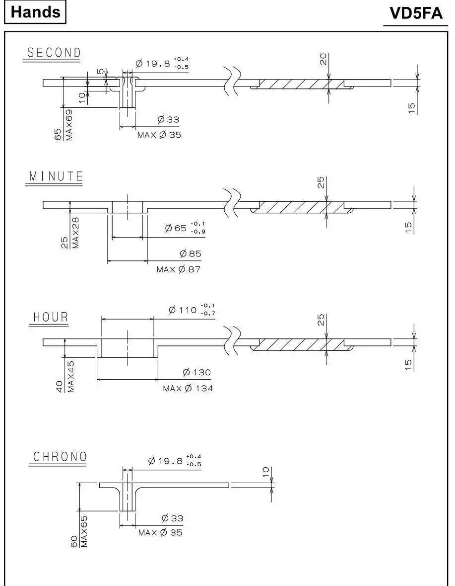

En los cronos Seiko el diámetro de la aguja horaria suele ser de 1,10 mm, la minutera 0,65 mm y la segundera 0,20 mm. La del crono de 0,20 mm.
Te adjunto la dirección del datasheet de Time module que es Seiko para terceros. Aunque no es el mismo calibre, yo creo que es equivalente.
Pero a ver si alguien más curtido te puede decir algo más por qué estoy en duda y tampoco soy un experto.
