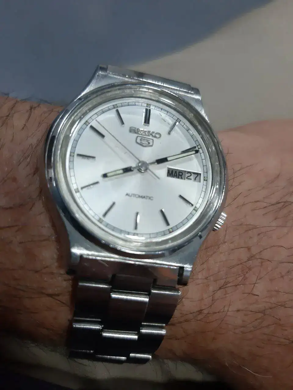

Hola:
Paso a explicar mi experiencia con un Seiko 7009A que funcionaba perfecto pero en posición boca abajo se paraba.
Lo primero fue mirar que el volante no tuviera holgura para descartar un pivote roto. Ahí todo correcto, estaba firme.
Entonces me disponía para desmontarlo por completo para hacerle un mantenimiento, cuando lo saque de la caja, desmonté agujas, dial, la arandela de plástico entre dial y discos de calendario. Entonces me di cuenta que funcionaba en cualquier posición, y la amplitud del volante era buena.
Hice una foto antes de desmontar la arandela de plástico porque siempre se me olvida en que posición va, y noté que quizás tenía que montarla del revés de como estaba.
No se si fué por esa razón pero el hecho es que monté todo de nuevo y el reloj va de fábula.
La arandela puesta del revés puede dar problemas.
Saludos a todos !

Hola:
Saludos a todos !Ver el archivos adjunto 2491556
