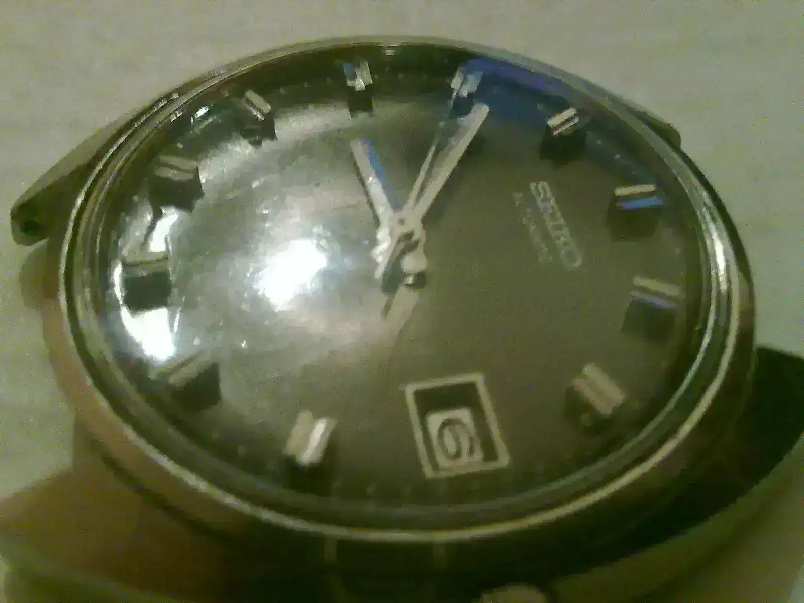

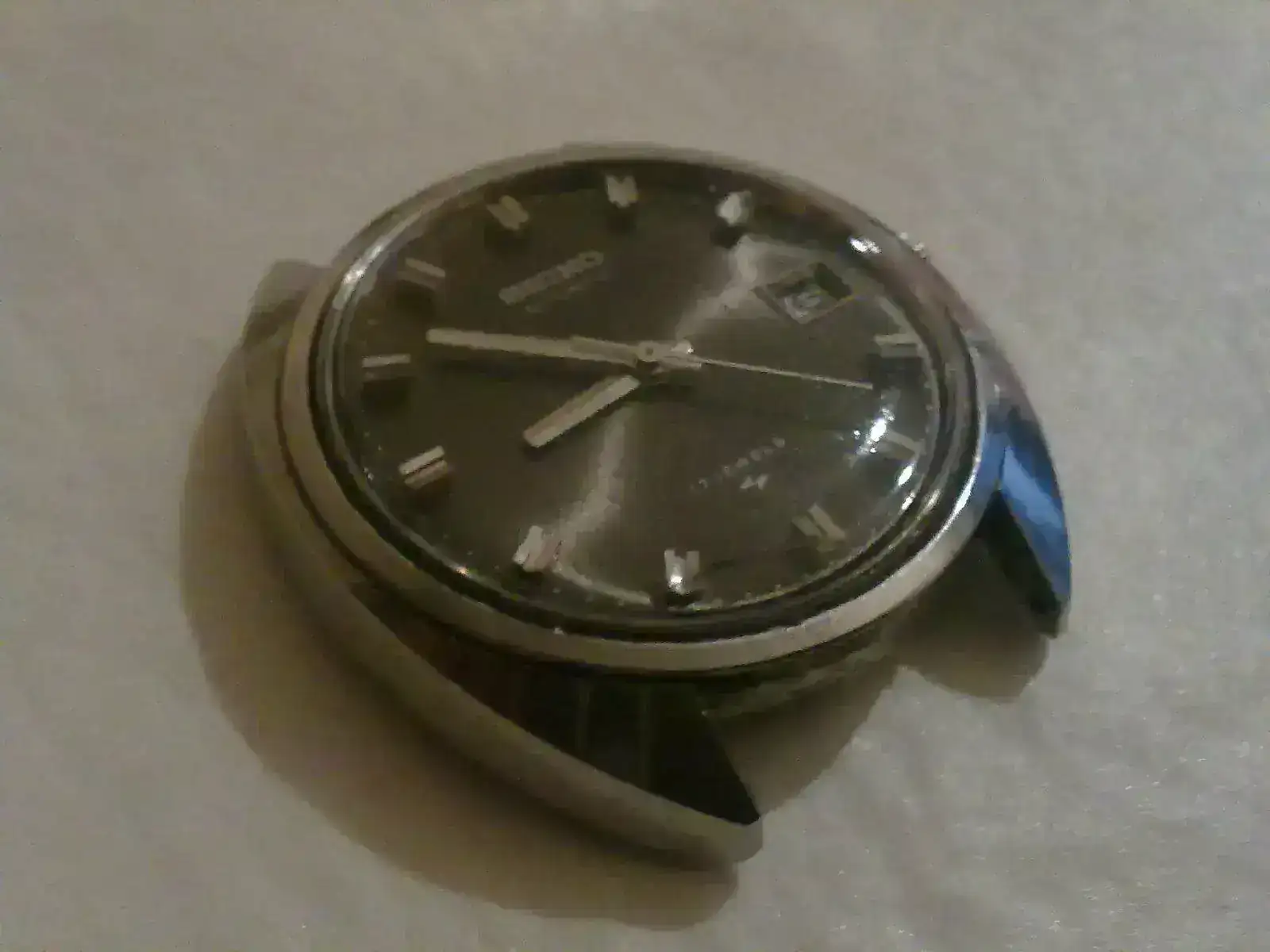

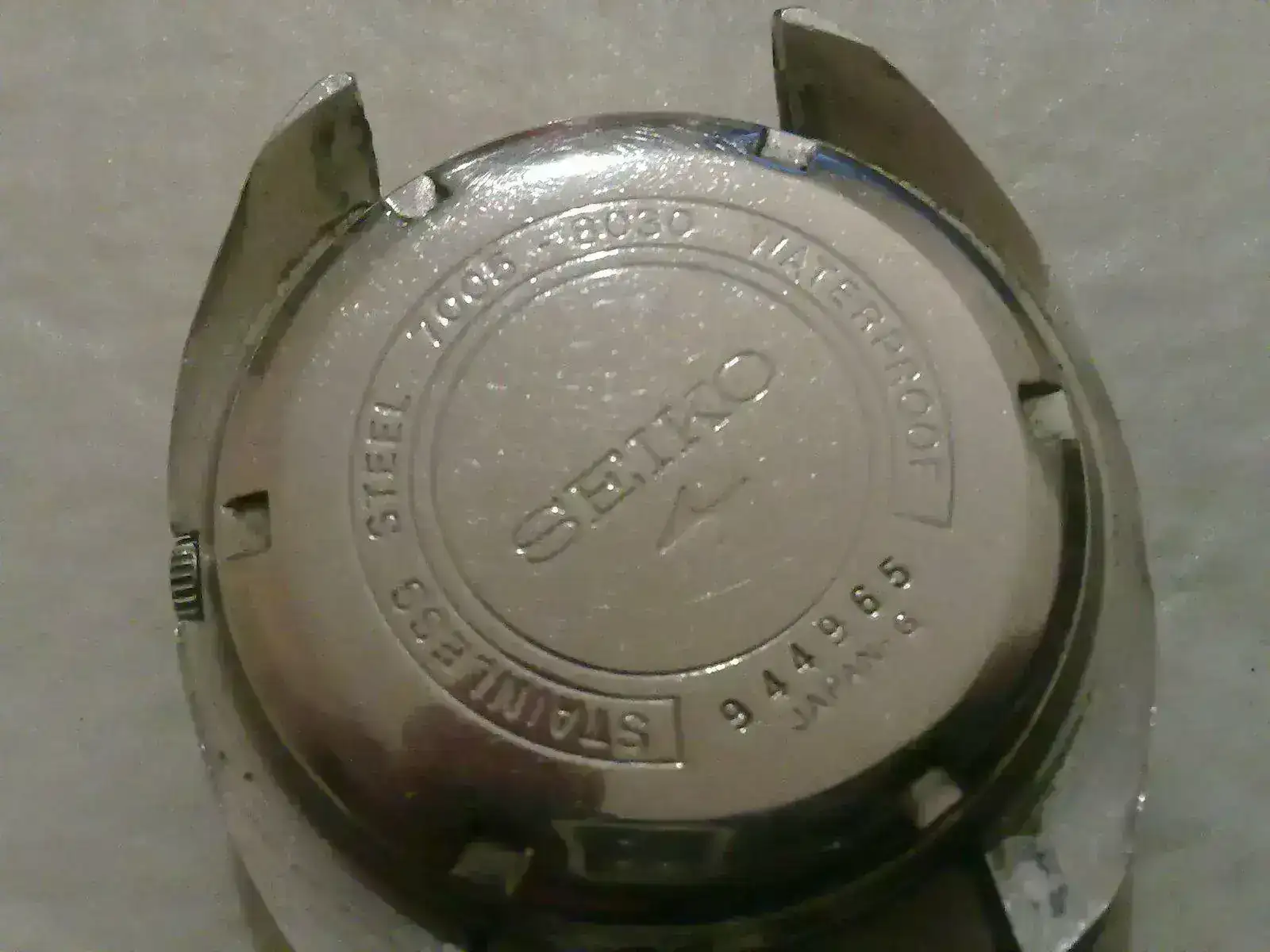

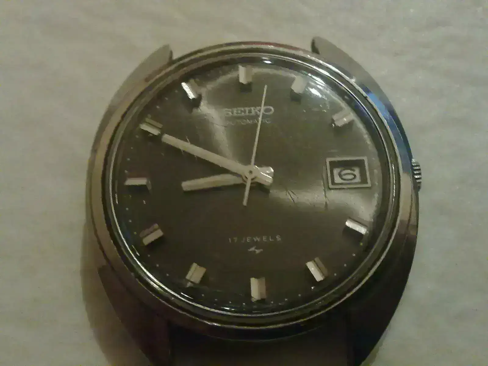

Hola a tod@s, os presento una pieza que ha llegado a mis manos, Seiko 7005 8030, la verdad que no sé mucho de este modelo, la marcha es muy buena, demasiado para su edad, la única pega es el plexi, está rajado a la altura de las seis. Todavía no lo he "tocado", qué me aconsejáis? el armís es el original, se está pegando un "baño" tenía mucha roña, la caja la dejo o la pulo? sería dificil encontrar el plexi?. Gracias de antemano por vuestros comentarios, os dejo unas malas fotos:

Hola Webesitos. Hermoso Seiko, me quedé con las ganas de ver el armis. Cuando cae uno de esos en mis manos, lo desarmo, veo que no haya humedad adentro, si es necesario se desarma se lava se aceita etc, pero si funciona bien a veces no lo hago (muchos dirán que hago mal!). Pulido de caja: considerando que tan perjudicada está, casi sempre cambio de plexi que a estos Seiko les va cualquier genérico que sea de la medida, y reloj para usar por muchos años!

Hola Websitos, muy bonito el reloj :):)...esfera limpia y de color elegante, automatico y de seiko. Siguiendo los consejos de compañero Pandym tienes un reloj eterno. Saludos
Precioso ese Seiko..hazle como dice el compañero una buena puesta a punto y no deberías tener dificultad para encontrar un plexi para reeplazar el que tiene..se te queda como nuevo y tienes reloj para un porrón de años.
Empieza por abrir el fondo a ver como esta el mecanismo, si esta bien y funciona, asea un poco la caja un plexi convencional y a trotar.
