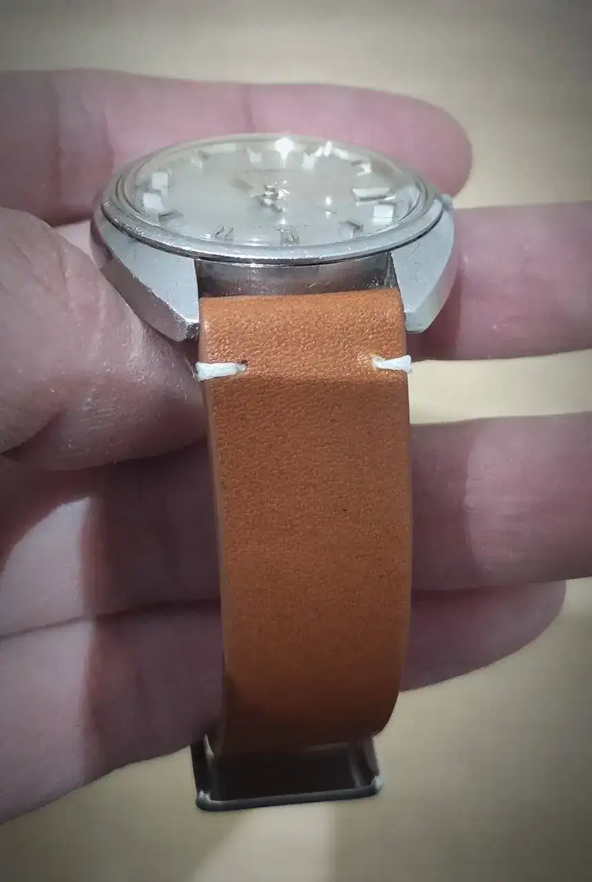

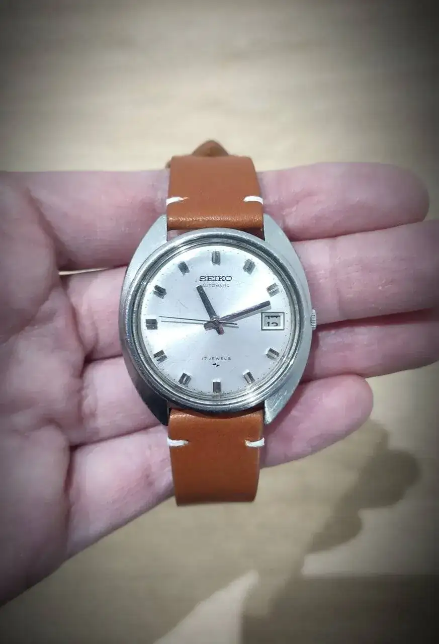

Estas navidades he comprado un Seiko 7005-8030 por Wallapop. Funciona genial, pero la caja está bastante arañada. El plexi tiene algún arañazo, pero está en muy buen estado.
Mi intención es quitar los arañazos del plexi con polywatch, limar y cepillar la caja y pulir bisel y corona.
Lo he desmontado para limpiarlo y me surge la duda de si el bisel es desmontable, no he querido forzar... ¿Sabéis si puede ser la misma pieza que la caja?

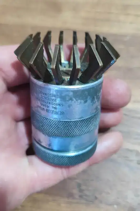

Hola Jules! buscando información sobre Seiko 7005 me he encontrado con tu pregunta, y veo que no te solucionaron el problema, yo creo que no se desmonta el bisel y el plexi sale con una herramienta como esta:
Se pilla el plexi que sobresale de la caja y se va apretando la rueda para comprimirlo hasta que sale fácilmente, operación inversa para ponerlo.

Gracias por la respuesta! Finalmente conseguí desmontarlo haciendo palanca apoyándome en el asa.
