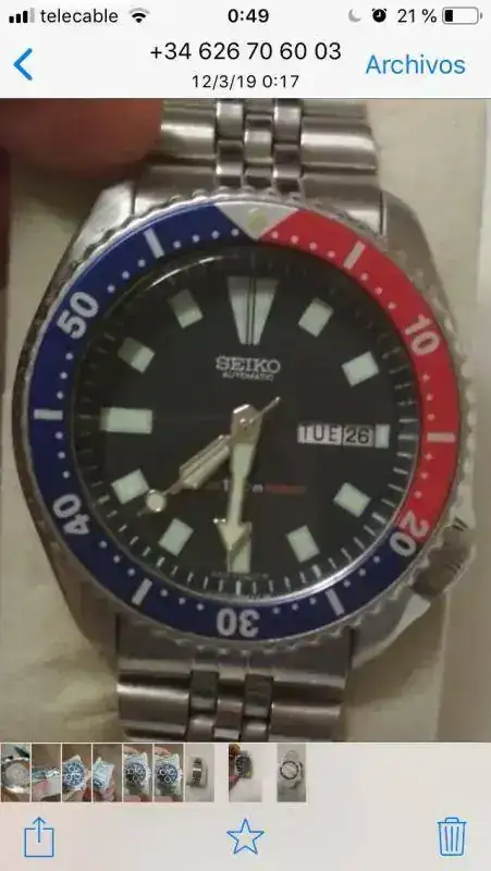

Hola compañeros! Acudo a vuestra sabiduría. Estoy a punto a hacerme con este reloj y aunque todo parece correcto a ver si podeis sacarme de dudas.
Es un seiko 6309/735M R, o asi lo dice su dial en la parte baja.

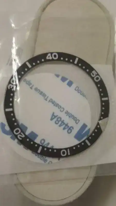

Lo tienen montado con bisel pepsi aunque este modelo traia bisel negro.
Me dan el bisel negro, que teóricamente es el original.
Me asombra el buen estado en el que esta todo. Os parece que hay trampa?
Adjunto unas fotos
Muchas gracias de antemano!!
dial y agujas aftermarket y como dices el bisel tambien. el biisel negro y tambien el pepsi tienen toda la pinta de ser de 007/7002 y no de 6309 que son mas altos por fuera que por dentro ( forma de plato si lo entiendes mejor )
vamos, es un franken en toda regla
sobre si es buena idea comprarlo o no depende, si te gusta -estando bien de marcha- y no te importa que se parezca como un huevo a una castaña al original pues date el gusto, pero planteate si no te interesa mejor un 007/009 con parecida estetica pero nuevo a estrenar. El que busca un vintage es porque lo quiere original o como minimo si tiene piezas after, que siga la estetica del modelo

Gracias! Solo me apetecia si estaba original. Me parecia raro. Muchas gracias por la aclaración. Lo descartaré.
