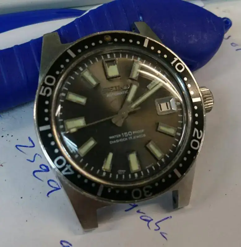

Una vez pulido el cristal y quitado toda la suciedad de su exterior e interior el bisel vuelve a girar bien, el cristal original esta decente y la maquinaría vuelve a latir, pero aun quedan un par de temas estéticos peliagudos, una foto.
Como se aprecia un trozo de lumen del índice de las 12 se cayó en algún momento, debió quedarse debajo de las agujas ya que hay arañazos circulares cerca del centro, igual no se aprecian bien en la foto pero eran unos cuantos y muy feos.
Por suerte con un poco de pasta de pulir muy fina y paciencia he podido quitar los arañazos concéntricos sin fastidiar el lacado d la esfera ni las letras, muy contento por esa parte.
Para solucionar lo del lumen dañado se me ha ocurrido lo siguiente:
1.- Quitar lo que queda de lumen en el índice afectado y recogerlo con mucho cuidado.
2.- Coger un poco más de lumen de otros Seikos antiguos con un tono similar.
3.- Pulverizar los trozos en un pequeño mortero que he improvisado.
4.- Mezclar el polvillo resultante con nueva laca de lumen en acabado mate y aplicar en el índice.
¿Como lo veis? no es algo que haya hecho nunca pero es lo único que se me ocurre para tratar de conservar la originalidad lo máximo posible.
