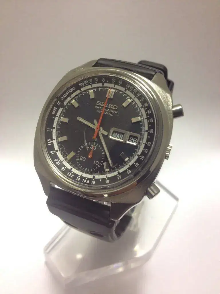

No le pienso hacer la foto "oficial" ni ponerlo en mi Galería hasta que el plexi esté cambiado... Pero tocaba una foto buena ¿O no? 😉

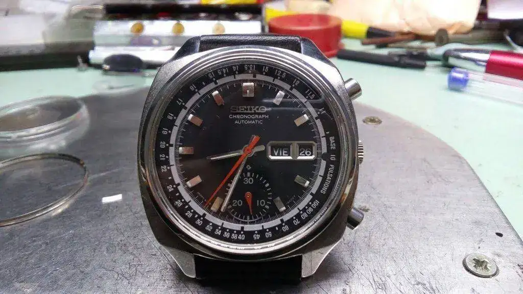

Es un plexi biselado, muy alto que a la hora de sujetarlo con el bisel suele dar problemas.
Suele ocurrir que las cuñas de algunas prensas que se utilizan para colocar el bisel y sujetar asi el plexi en vez de apoyarse solamente sobre el bisel de acero se apoyan tambien sobre el plexi debido a la altura de este y claro al hacer la fuerza para encajar el bisel este encaja pero a la vez la cuña rompe el plexi.
Al recoger el reloj le he preguntado al relojero sobre la prensa. Me ha dicho que su prensa es circular y nunca apoya por el centro.
De hecho (y tiene razón) el plexi se ha agrietado pasados unos días. Me dice que le ha pasado con otros plexis antiguos que se agrietan tras unos días de la presión de su posición.
Buscaremos otro y lo dejaremos "niquelado" a mi nene de esferita azul...

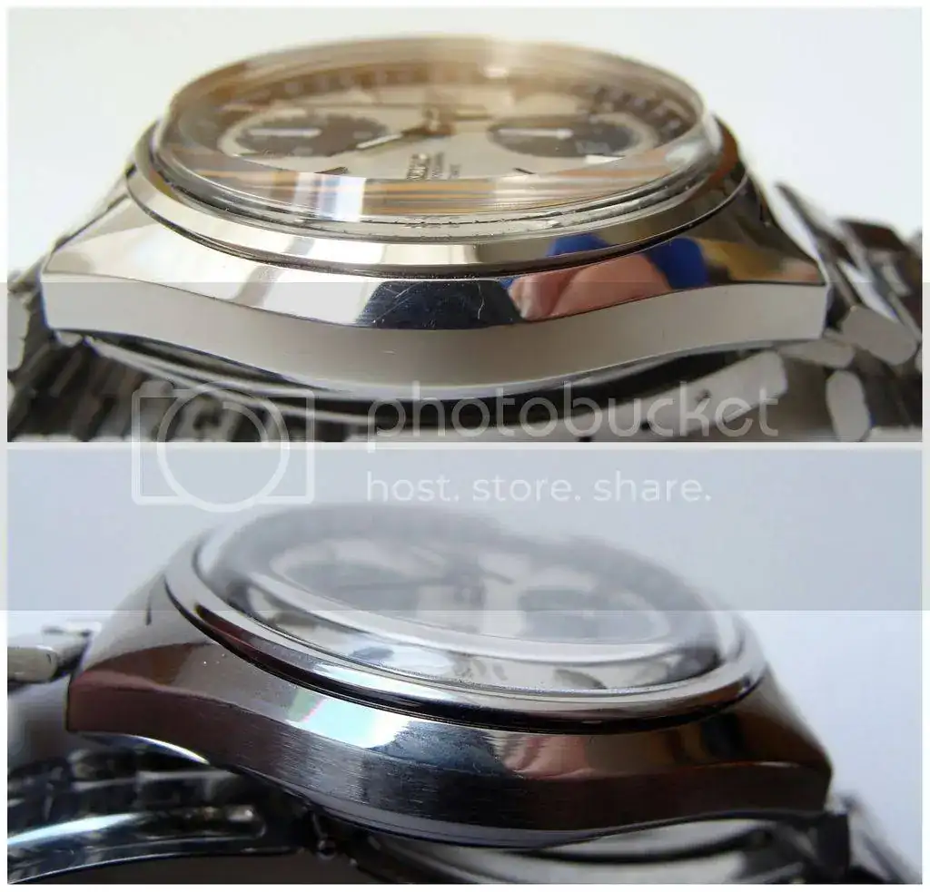

Yo te recomiendo que busques el original, el aspecto entre uno y otro no tiene nada que ver.
Para ejemplo vale esta foto.

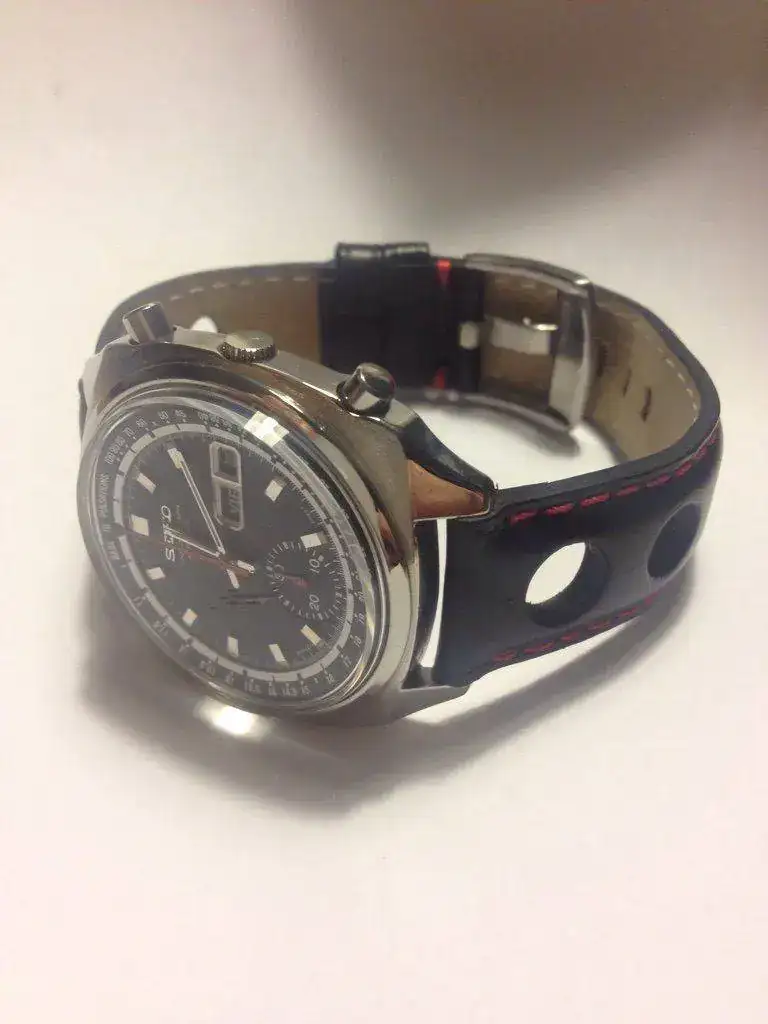

Creo que es el reloj del que más orgulloso me siento... Pero como me gusta!
Le he puesto una correa tipo "rally" y estoy encantado con el resultado.

A la espera de la foto oficial, menuda recuperación y esa correa rally le queda genial :clap:
Sigo esperando la foto oficialllll
Vaya rescate! Enhorabuena! Esa correa le queda estupenda
Que maravilla , todavía estoy asimilando que es el mismo reloj que en el primer post
