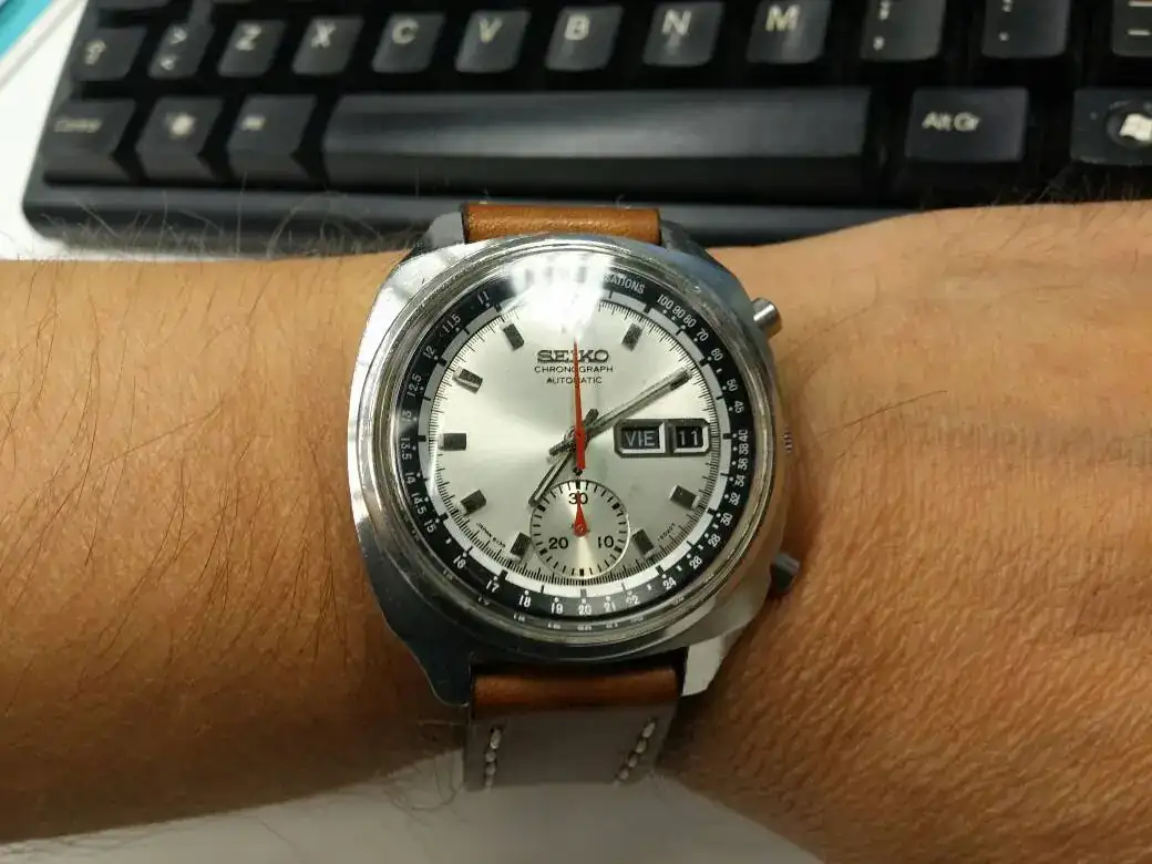

Tal cual salió del cajón. Me llamó cuándo lo encontró y yo me sentí como la mañana de Reyes :) la maquinaria en buen estado, la esfera está muy bien... Yo he localizado el vidrio, los pulsadores y la corona y bueno...
... si no pasa nada mañana lo recojo!!
Pondremos fotos del aspecto actual. Estoy impaciente.

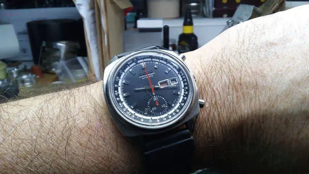

El plexi nuevo se ha agrietado en el montaje (grrrr)
Dada la edad avanzada de los componentes (por más NOS que los encuentres) me ha dicho que puede pasar. Me dice que la solución será comprar otro (!) esmerilarlo y pegarlo en lugar de encajarlo.
Pero bueno, si se soluciona así tampoco es tan grave. Y cada vez pongo mejores fotos :) ya llegaremos a las definitivas...

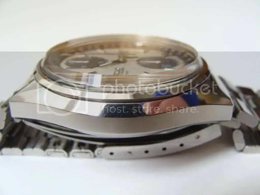

Ese reloj lleva el mismo cristal/ plexi que el Seiko Panda.
Es un plexi biselado, muy alto que a la hora de sujetarlo con el bisel suele dar problemas.
Suele ocurrir que las cuñas de algunas prensas que se utilizan para colocar el bisel y sujetar asi el plexi en vez de apoyarse solamente sobre el bisel de acero se apoyan tambien sobre el plexi debido a la altura de este y claro al hacer la fuerza para encajar el bisel este encaja pero a la vez la cuña rompe el plexi.
No se si me he explicado bien, si no lo vuelvo a intentar [emoji17] .
A mi me paso con un Seiko Panda y tuve que probar con otro relojero que tuviera una prensa adecuada.
Asegurate de que no es este el problema antes de tocar el nuevo plexi y acabar pegandolo.
El plexi deberia ser como este.
Suerte y animo.
Suerte y animo.
Solo con la explicación tan clara y un modelo alternativo para encontrar plexi ya me has dado de todo!
