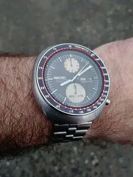

Foto del bicho:
Con el crono en marcha tiene el mismo desgaste que un reloj normal, (ya que se comporta como un segundero normal)con el crono parado es como tener pisado el embrague del coche con una marcha puesta.
