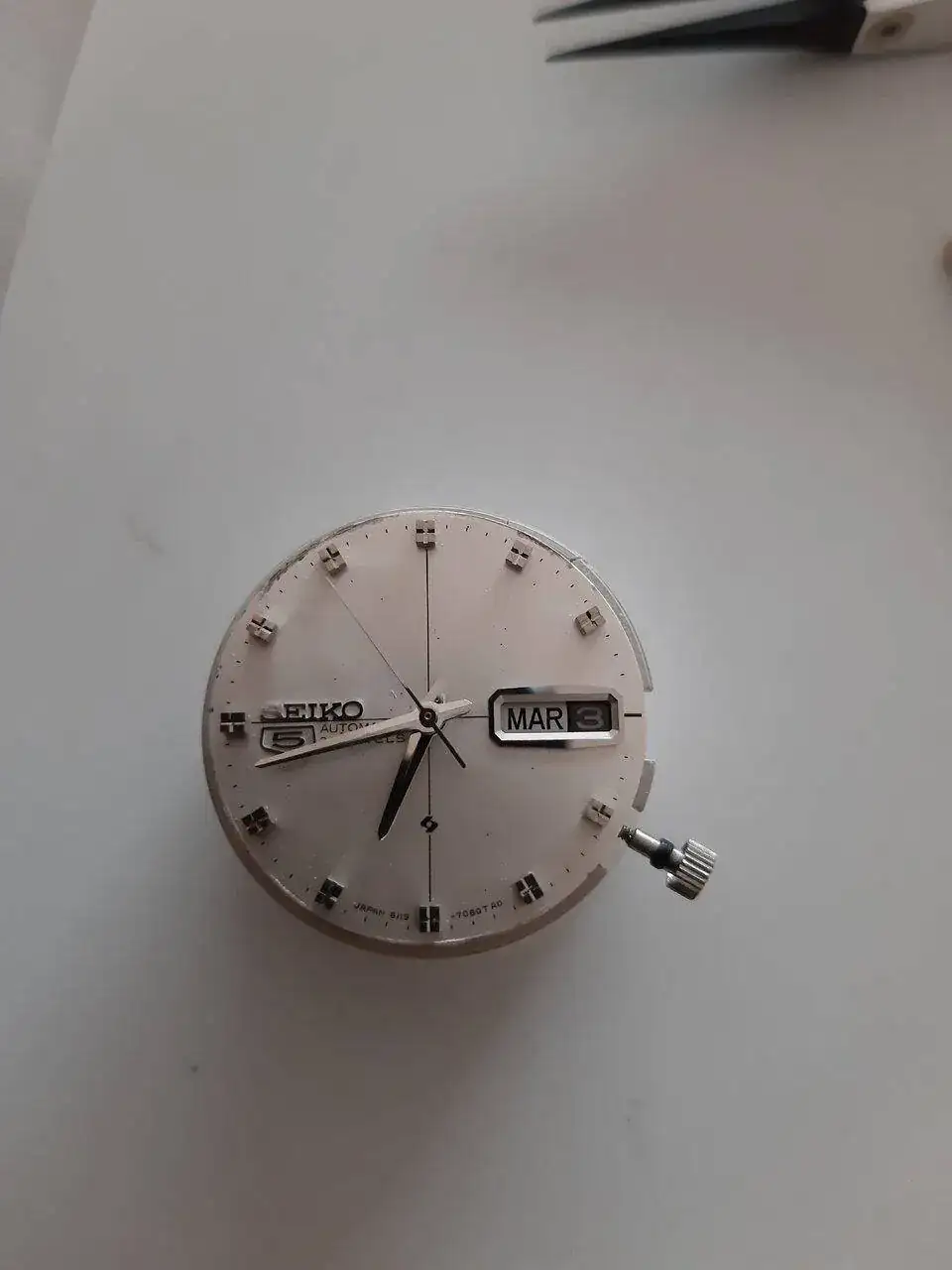

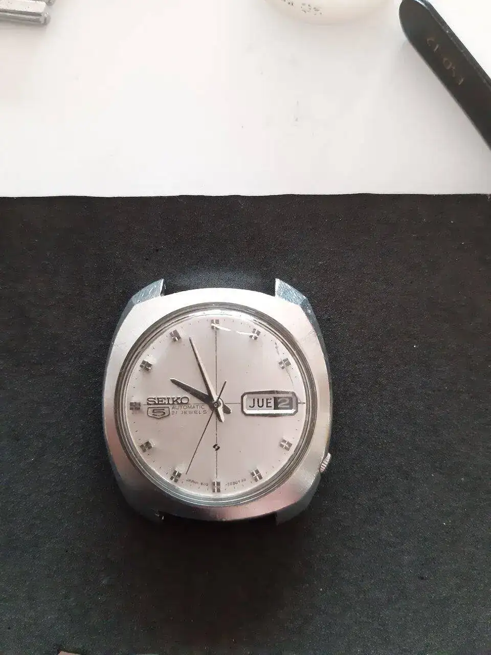

Quiero compartir esta experiencia de haber encontrado este ejemplar de Seiko 6119c del año 1970. Estaba parado con la aguja segundera caída y trabada en el dial, dos fisuras pequeñas en el plexi, seguramente tubo un golpe y ahí quedó.

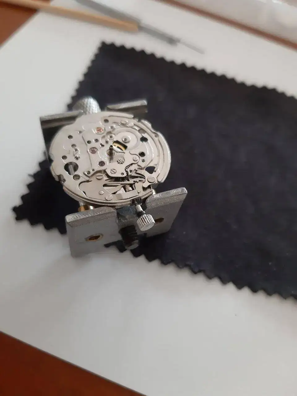

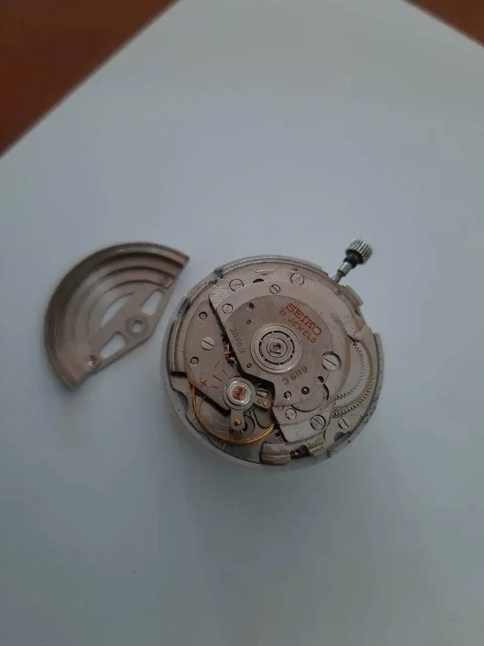

Pues me puse a desmontarlo a ver si lo ponía en marcha, el rotor giraba pero la máquina trabada, cuando solté las agujas con el extractor la cuerda se escapó de golpe (con el peculiar silvido). El puente del áncora con los tornillos flojos, el puente del tren de rodaje también, pensaba que habría algún pivote roto en algún lado, pero incluso el eje del volante y espiral estaban perfectos. Me puse con la limpieza completa y a montar, cuando monté el tren de ruedas iba suavísimo.
Verlo ponerse en marcha ha sido increíble, una satisfacción tremenda.
Aquí tenéis unas fotos, creo que lo voy a usar mucho. Saludos !
