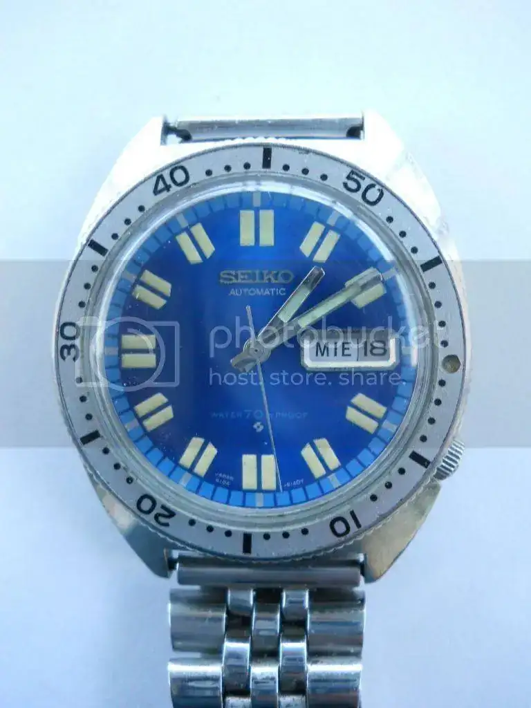

He recuperado este Seiko 6106-8100 (que creo fabricado en marzo de 1969 y que fue mi segundo "reloj bueno")
Deseo usarlo pero el bisel giratorio no tiene ninguna ¿traba?... Vamos... eso que hace clic,clic,clic en los divers.
Y este es un "soft diver" con una estanqueidad teórica (cuando era nuevo) hasta los 70 mts, por lo que supongo que debería tener esa traba.
Como ya he dicho. el bisel gira libremente y no me sirve ya que para usarlo necesito que quede trabado para que no se mueva accidentalmente.
Si hay algun forero que lo tenga o lo haya tenido, pregunto si este modelo debería tener esa traba.
Y en el caso de que debiera tenerla, me gustaría intentar fabricarla.
Por ello es que pregunto también si sacar y recolocar el bisel es relativamente sencillo (vamos... dejarlo bien colocado para no perderlo)
Un saludo y gracias por adelantado.

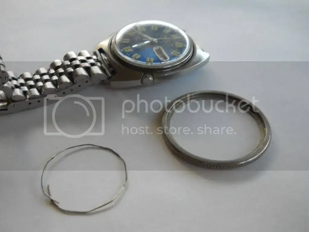

Tenías razón.... Fue muy sencillo sacarlo... Veremos si es igual de sencillo colocarlo.
No parece tener ningún sistema de clicks ya que el bisel es completamente liso en su interior.
Lo único que tiene es un aro de ¿alambre? de acero que forma una circunferencia facetada y que supongo que debe trabajar generando algún tipo de fricción para que no gire tan fácilmente.

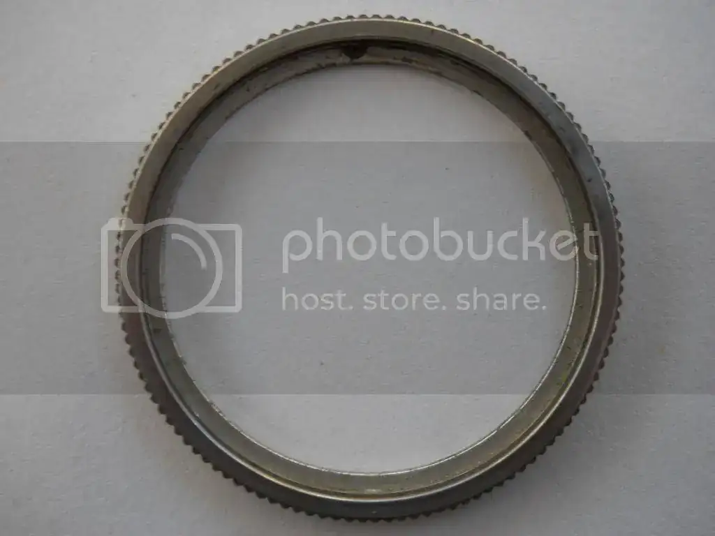

Y acuerdo también contigo en que ponerle un sistema de "clicks" (a propósito... ¿cómo se llama en relojería el sistema que fija el bisel en posiciones fijas?) sería carísimo ya que habría que practicar innumerables ranuras en el interior del bisel y perforar la caja para que pudiera alojar un miniresorte y una bolita de acero.
Y, además, quiero dejar el reloj lo más original posible.

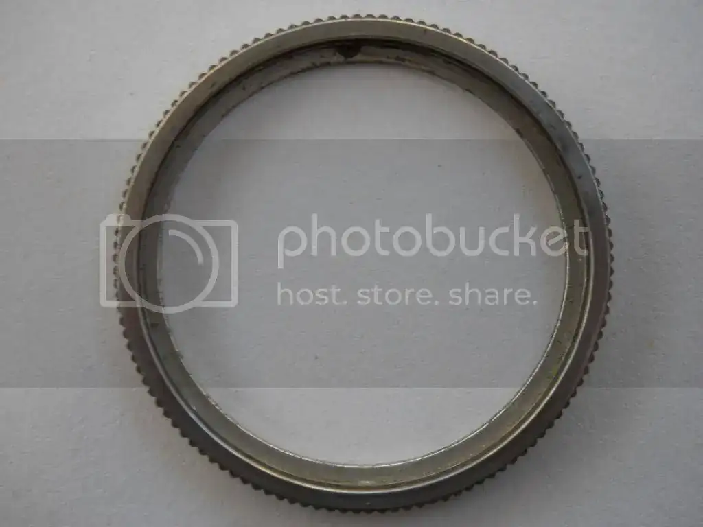

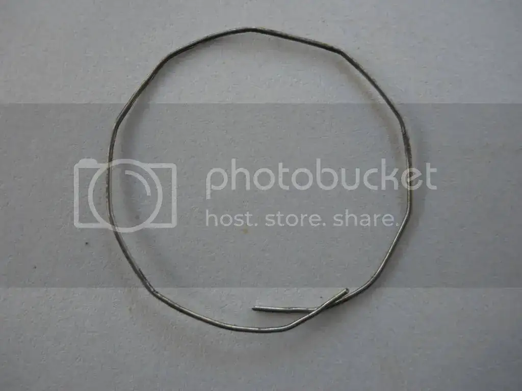

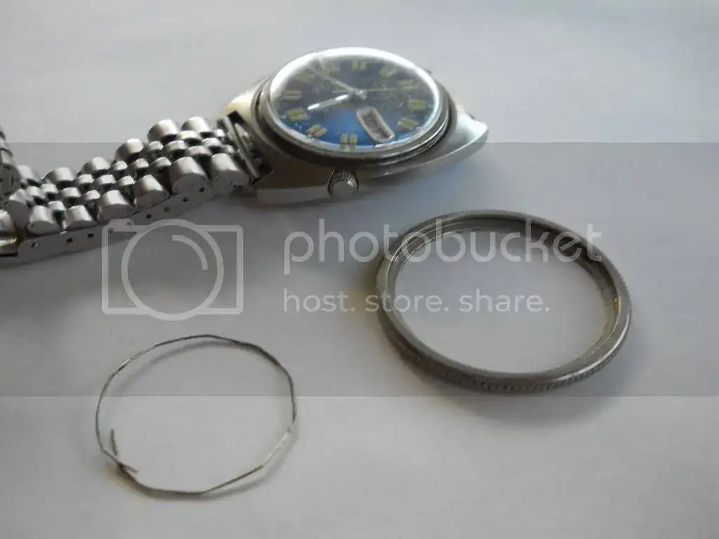

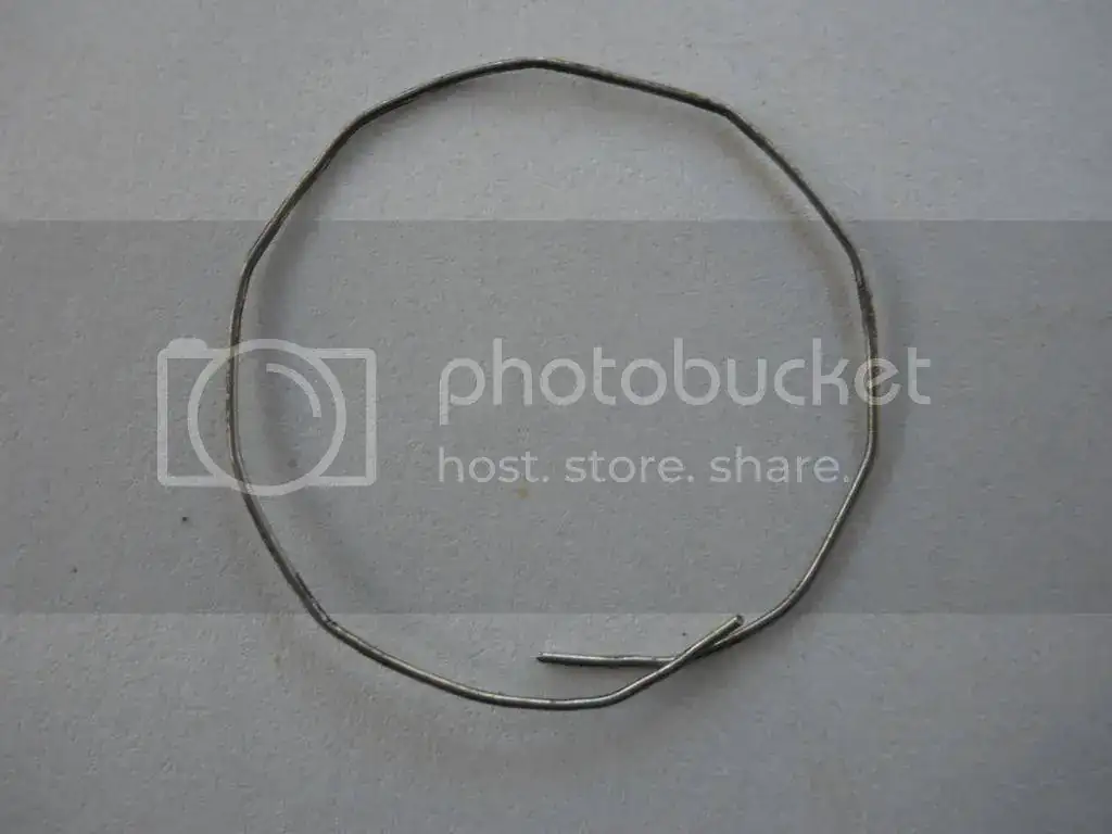

Adjunto fotos del reloj sin el bisel, del alambre que sugirió Golipo (no apareció ninguna junta de plástico) y del bisel sin ninguna ranura.
Colgaré este mensaje en HUM para ver si algún forero ha pasado por las mismas y, en ese caso, como ha solucionado el problema.
De entrada, sin saber nada de arreglar relojes, reflexiono y pienso que si el alambre no estuviera doblado varias veces (si fuera una circunferencia limpia) no ejercería ninguna fricción y quedaría dentro de la ranura correspondiente en la caja del reloj.
Y, en apariencia, esos quiebres causan alguna fricción.
Por ello pienso si es posible que aumentando muy ligeramente el ángulo de esos quiebres, aumente la fricción y se quede razonablemente "quieto" el bisel.
Porque yo uso todos los días el bisel giratorio para saber cuantas vueltas hago en un circuito cercano al Canal Beagle, en Ushuaia, cuando llevo mis perros a "sacarse la mugre".

Hola Jorge. Ese bisel es bidireccional, ya sabes que gira en ambos sentidos.
Por las fotos que pones veo que el alambre interno perdio algo la forma. Estas dobleces sirven para que el bisel ofrezca cierta resistencia y no gire loco o accidentalmente. Con un alicate lo podrás dejar operativo nuevamente.
Decirte también que existen relojes que frenan el bisel, como por ejemplo el Omega Ploprof con un boton especifico para dicha complicación, aunque no son los únicos hay distintos sistemas de "trabado" del bisel.
Te dejo unas fotos de como deberia de quedar el alambre.

Fernando... Hola...
Bueno... muchas gracias por la información y por las fotos que ilustran lo dicho.
Hoy a la noche me pondré a darle un poco más de ángulo a cada quiebre de la circunferencia. Lo haré progresivamente no vaya a ser que le dé demasiado ángulo y después me complique la colocación del bisel en su lugar.

En la caja, si mal no recuerdo, hay una ranura,
ahi creo que iba alojada esa virola de plástico,
era bien fina, nada aparatoso.
Hola Jorge
Efectivamente, como tu dices, hay que tener precaución enderezado ese aro, si queda muy duro tendrás dificultades en el montaje, hay que tener en cuenta que la función principal de ese aro, además de proporcionar fricción , es mantener sujeto el bisel a la caja encajando simultáneamente en las ranuras de uno y otra (las aristas del polígono que forma encajan en la ranura del bisel y los lados del mismo en la de la caja), si se rompe no podrás sujetar el bisel.
