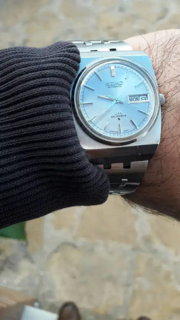

Buenos dias..pido ayuda para abrir este relo que lo que se ve se abre desde el cristal plexy. Tiene un problema en la tija que se sale y no actua bien sobre el cambio de hora y fecja

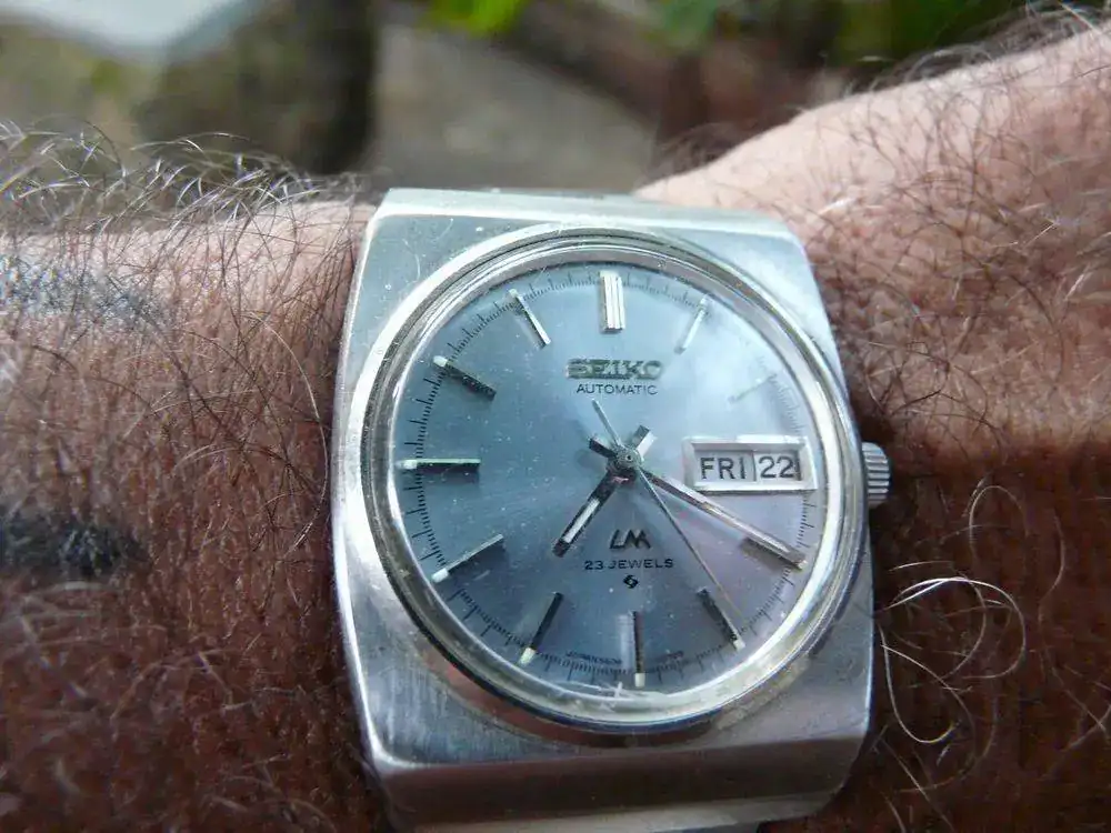

Hola,
Ese debe ser modelo 5606-6020 o similar.
Hay que quitar el bisel, retirar el plexi.
A las 3hs, en el borde el cuadrante/dial
junto al calendario, se puede ver una hendidura.
Luego de sacar la corona como para cambiar la horas,
vas a ver que en esa hendidura aparece una palanquita con un agujerito.
Presionás la palanquita y la tige puede sacarse.
Ya podés retirar el movimiento.

BUEN DÍA ORELLANA; consulté con mi vecino que se dedica mucho a los japones y me dijo que - este calibre - es muy común que tenga el tiret roto (parece ser uno de los puntos débiles de este cal. Un saludo, Luis desde Argentina
Buen día orellana; ahora recordé (4am) que mi vecino que vendió fornituras japonesas y que prácticamente ya vendió todas las fornituras y se dedicó hace muchos años a la venta de relojes de quartz. Me dijo ayer que los puntos débiles tambien estaba una pieza de plastico de la parte del calendario - aparte del tiret - que tenía una corta vida útil???
Gracias por las respuestas. Quite el bisel pero con el plexy no pude. Lo llevare a un relojero amigo. Saludos
