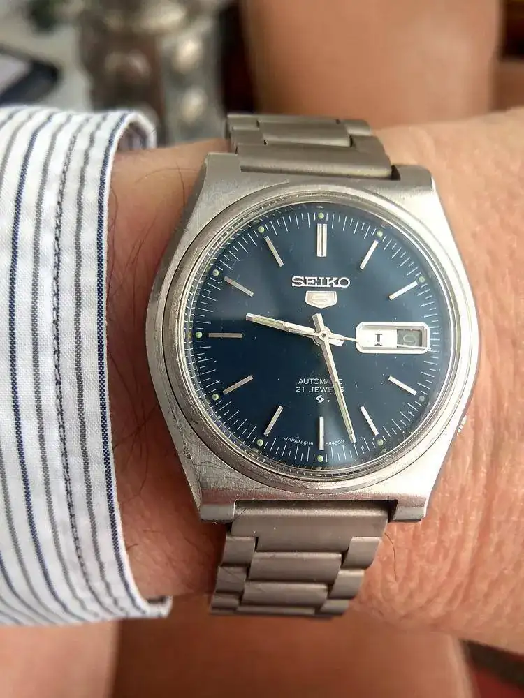

Hola, conocen o tienen fotos del seiko 5 automatic 21 jewels shock proof? la ventana del calendario creo que muestra el día en número y el mes en letras y número ? lo busqué en google y no encontré nada...

Hay muchos Seiko de la serie 5 que llevan movimientos de 21 joyas, por ejemplo los que montan movimientos 6119 o los 7S26.
Todos son "shock proof", ya que todos llevan sistemas de protección Diashock en los ejes del volante. En algunos indica que son "water proof" (los anteriores a principios de 1970) y el resto más modernos se indica que son "water resistant", y a lo mejor es esta la diferencia a la que te refieres.
Estos movimientos soportan el día de la semana en dos idiomas. Siempre lo tienen en inglés, y el otro idioma puede ser números romanos, que se comercializaban en países asiáticos y de oceanía entre otros.

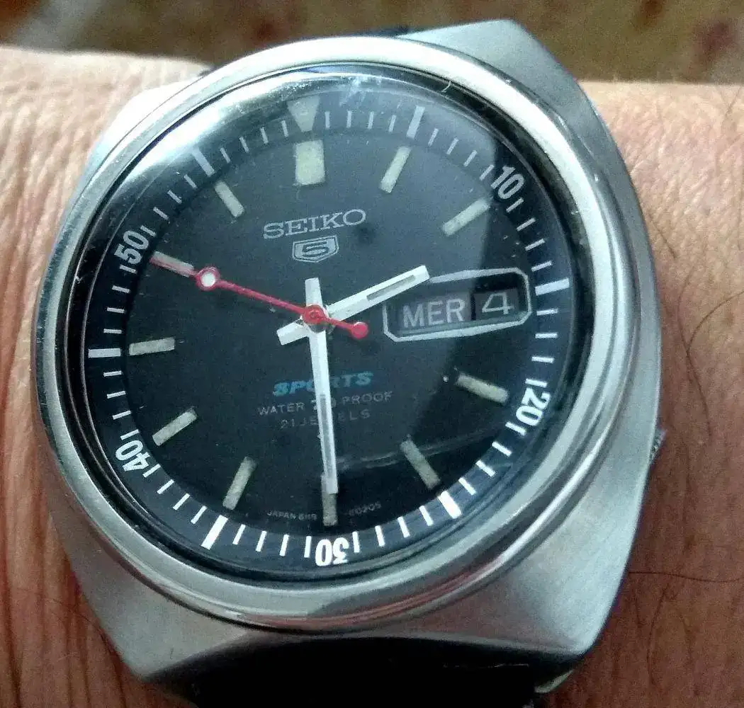

Te dejo un ejemplo de un 21 jewels con números romanos (6119-8410):
y un 21 joyas water proof (6119-6023), aunque con día en inglés/francés:
