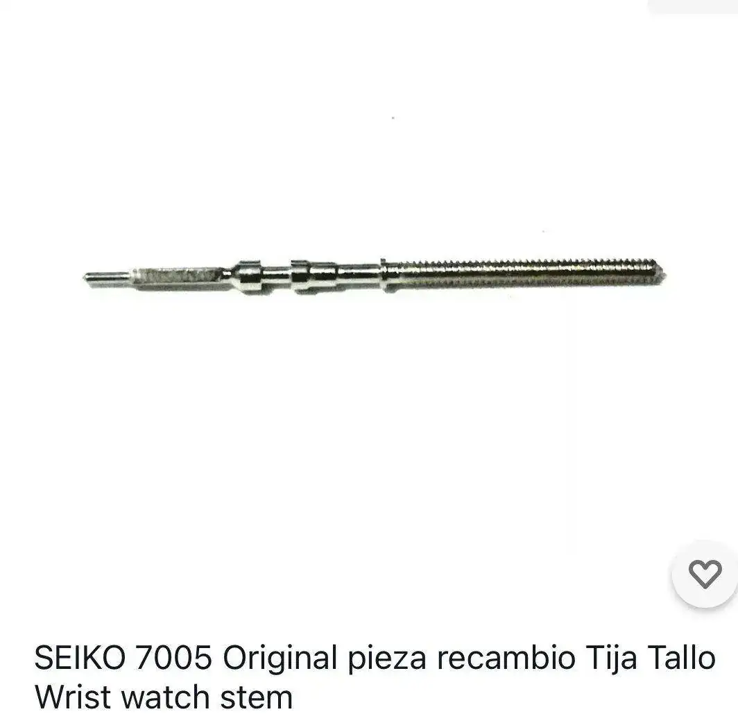

Hola a todos, buenas tardes. Tengo que reemplazar la tija de un Seiko 5 7009A y lo único que conseguí localmente es la tija de un Seiko 7005. Mi pregunta es si son compatibles y puedo utilizarla en mi reloj? Hay alguna pagina web para buscas estos detalles?
Muchas gracias!

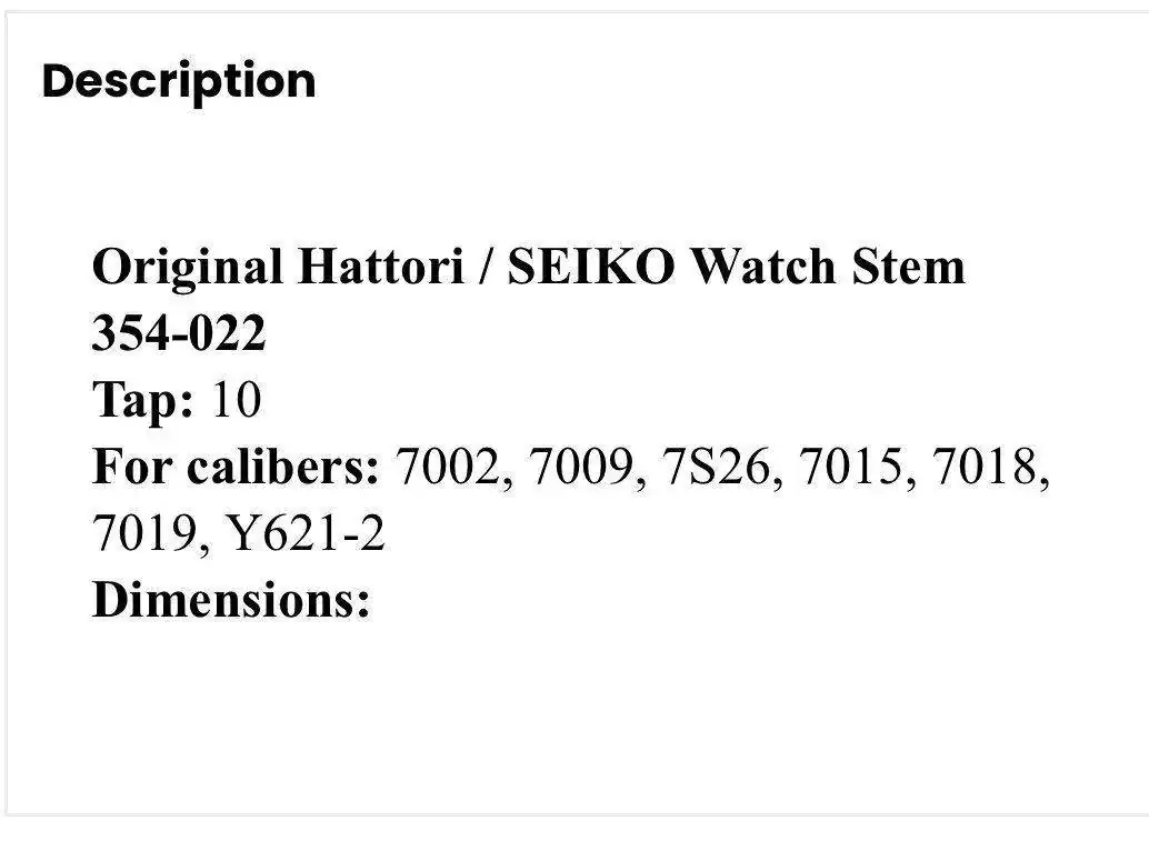

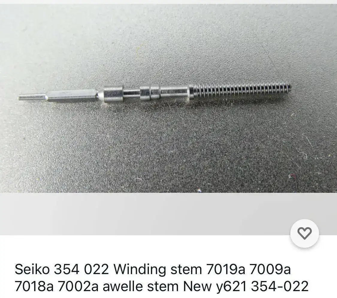

Gracias por tu respuesta Seville. Estoy comparando las páginas que me enviaste, que por cierto son de mucha utilidad, y para el 7005A el código del steam es 354115 y para el 7009A el código es 354022. Partiendo de estos códigos y comparándolo con la información de la web pareciera que no son compatibles. Pero no estoy seguro.
Cierto, habré confundido 7005 y 7015. Llegados a este punto, todo dependerá de la forma de la misma y las funciones que tengan ambos calibres. Según la red, compáralas para buscar compatibilidad, no lo serían en cuanto a longitud y forma:
354115 Vs 354022.
La buena noticia es que tienes muchos vendedores en la red para suministro. Otra cosa es que te merezca la pena 🤷🏻‍♂️

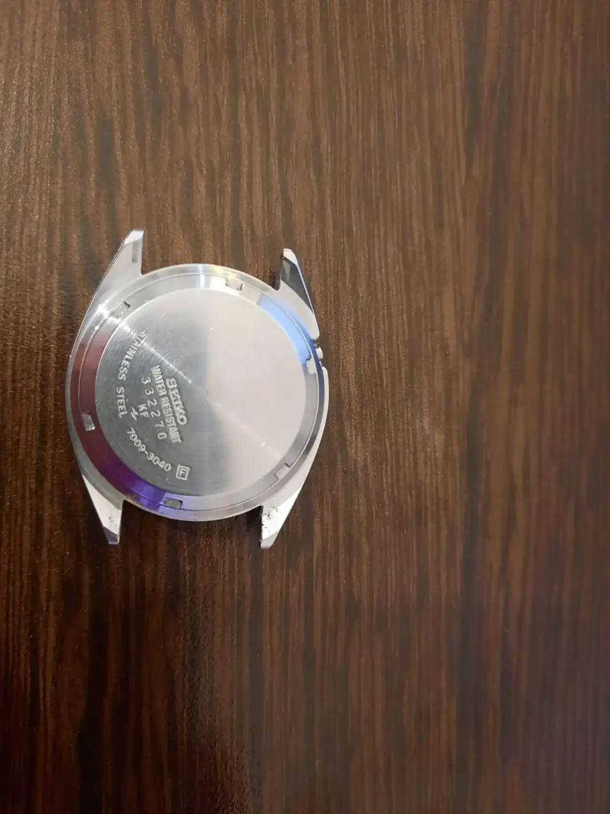

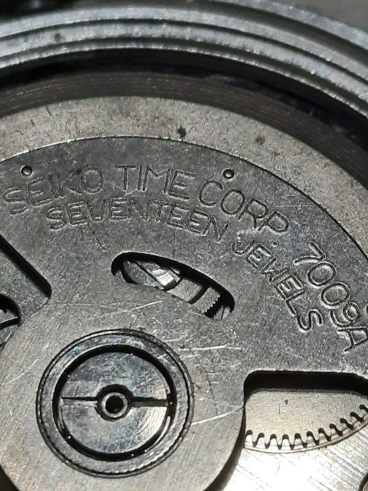

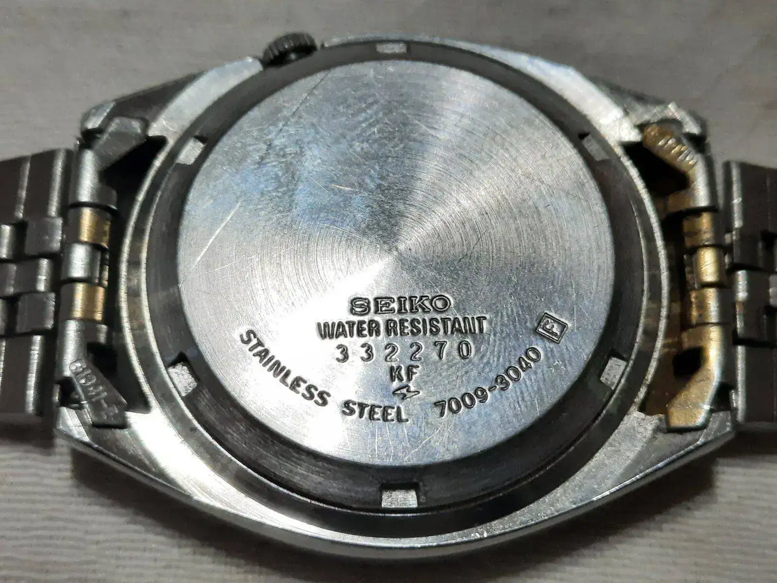

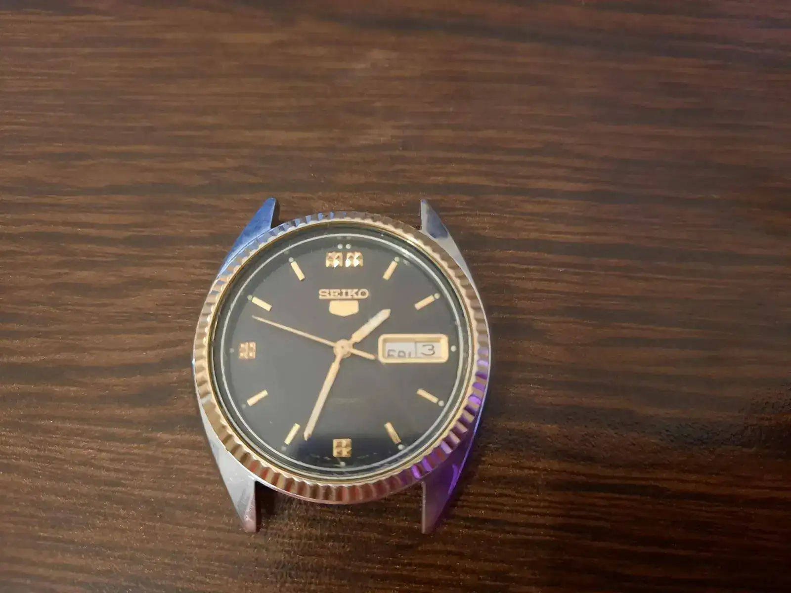

Buenos días. Si claro, ahí subí algunas fotos. Al reloj ya le realicé el mantenimiento y está funcionando muy bien. Pero aún sigo sin conseguir la tija.

Muy bonito 😍 todo un clásico 😉👍🏻
