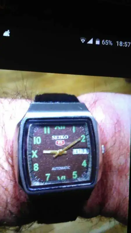

Alguien lo conoce??????
Es un modelo raro ,cuadrado y con una X en las nueve ,en vez de IX......
en fin ,que lo tengo a tiro pero no sé si merece la pena.
graciasor adelantado.
Bueno no estoy muy seguro, pero parece que ese dial no corresponde a ese reloj.
Sí, el dial no corresponde, el palito del IX está tapado. Fíjate en las 12 y las 6. Mejor déjalo ir. Un saludo.
Gracias señores, no hay como preguntar.......
Tiene pinta de ser indio
Falso como un plátano con hueso!!!!
El calibre 6309, tiene infinidad de modelos, incluso uno cuadrado como el de tu foto, con una gran selección de diales.
Solo por decir una cosa, SEIKO nunca haría una cochinada como esa!!!
"Eso" es un dial redondo, muuuuy falso, metido en una caja cuadrada.
Ese X, es en realidad un IX, solo que el palo que resta está oculto por la caja.
Además, hasta hace daño a los ojos como están cortados todos los otros números!!!
Quizá, el calibre sea el correcto, quizá la caja, pero ese dial NO.Ni las letras SEIKO son originales, ni el nº 5.Está lleno de estos relojes que no se de donde vienen, yo siempre denuncio.
Olvidate de ese reloj.
