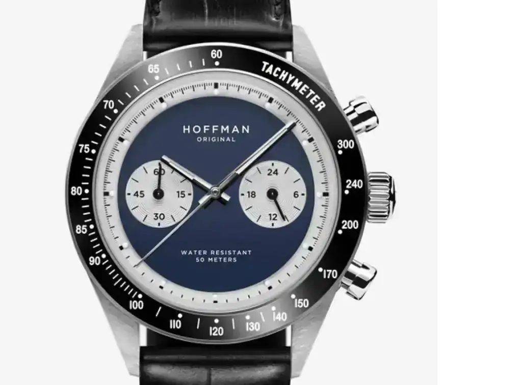

Hay variaciones distintas dependiendo del modelo y fabricante, aunque lo más normal es encontrar el segundero en un sub-dial. Hay que analizar cada modelo individualmente.
Los hay incluso sin segundero para la hora, como el crono de la foto que adjunto. El sub-dial de la izquierda indica los minutos del crono y el de la derecha muestra la hora en formato 24h. Aunque siempre podemos tener siempre el crono activado y utilizarlo de segundero normal.

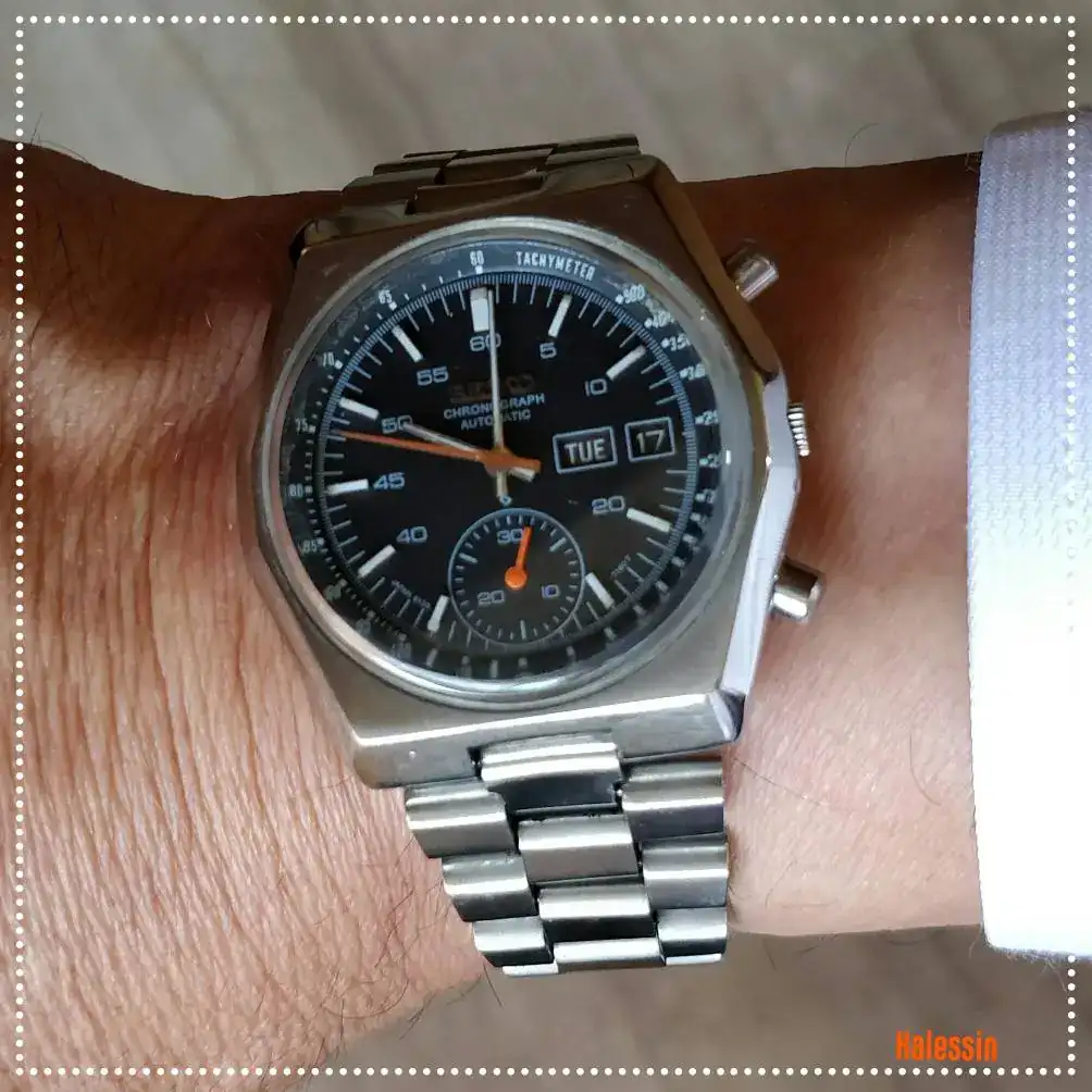

Los cronos Seiko de los '70, 6138 y 6139 funcionan así. El reloj no tiene segundero pero si activas el crono, tienes un reloj con segundero.

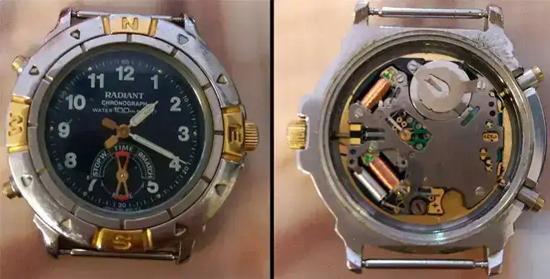

... es el caso de uno que tengo en proceso
de restauración (que creo que voy a abandonar).
es un radiant (creo que el motor era de seiko y
también lo hacía para pulsar) no sé si le llamaban
'magic hands' o 'dancing hands', o algo así. había
dos modelos uno con alarma y segundero y otro
como el mío sin alarma y sin segundero, pero que
en modo crono marcaba los segundos con la minutera
