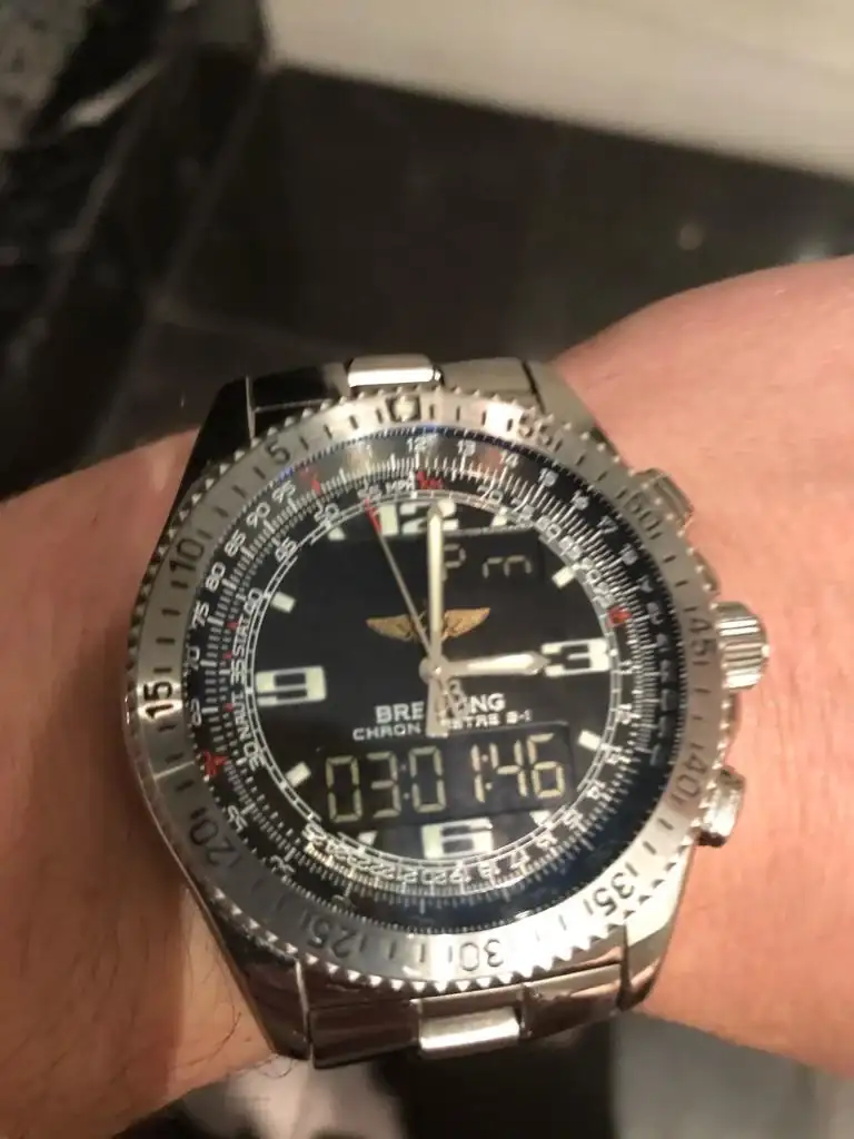

Os escribía porque el segundero de mi Breitling b1 se ha quedado “tostado”. No avanza ni retrocede en ninguna de las funciones del reloj (básicamente en la función crono y en la función de time).
Tampoco parece que funcione la luz.
Desconozco si hay una combinación de teclas que lo pueda activar, ya que no he encontrado ninguna instrucción en el libro de mantenimiento del reloj.
El fallo viene después de haberle cambiado la pila en casa.
Alguien ha tenido alguna experiencia parecida?
Os adjunto foto

Hola Compañero, después de llegar al paso 3, deberías apretar el pulsador de abajo cambiando entre Horas, Minutos y Segundos, cuando llegues a los segundos si giras la corona la aguja del segundero debería moverse, ponla en la cifra que marque la pantalla digital del segundero, espero que te sirva.

He seguido tus pasos, pero el reloj se queda igual. He cambiado las pilas poniendo exactamente ella misma marca y referencia que la que estaba puesta. Probé con 3 pilas. El resultado es el mismo. No se si se habrá estropeado el módulo. Lo llevaré a reparar cuando sea posible.

Esta vivo!!!!
Finalmente le quite la pila. Lo cerré y lo dejé sin pila unos cuantos días.
Esta mañana le puse otra vez la pila (la misma que le puse la última vez) y cuando lo cerré de nuevo, saqué La Corona del reloj. En ese momento todo volvió a la normalidad. Sincronice la hora, fecha, etc, etc y todo funciona perfectamente.
Muchas gracias a todos por sus comentarios, me han sido de mucha utilidad.
Este reloj tiene un sistema de almacenamiento de energía que permite cambiarle la pila manteniendo la hora. Es posible que se haya quedado “tonto” en alguna operación, sin llegar a resetearse del todo al conservar energía. Al dejarlo sin pila se ha reseteado y ha vaciado su “memoria” que es donde había alguna información sobre el segundero que lo dejaba inmóvil
