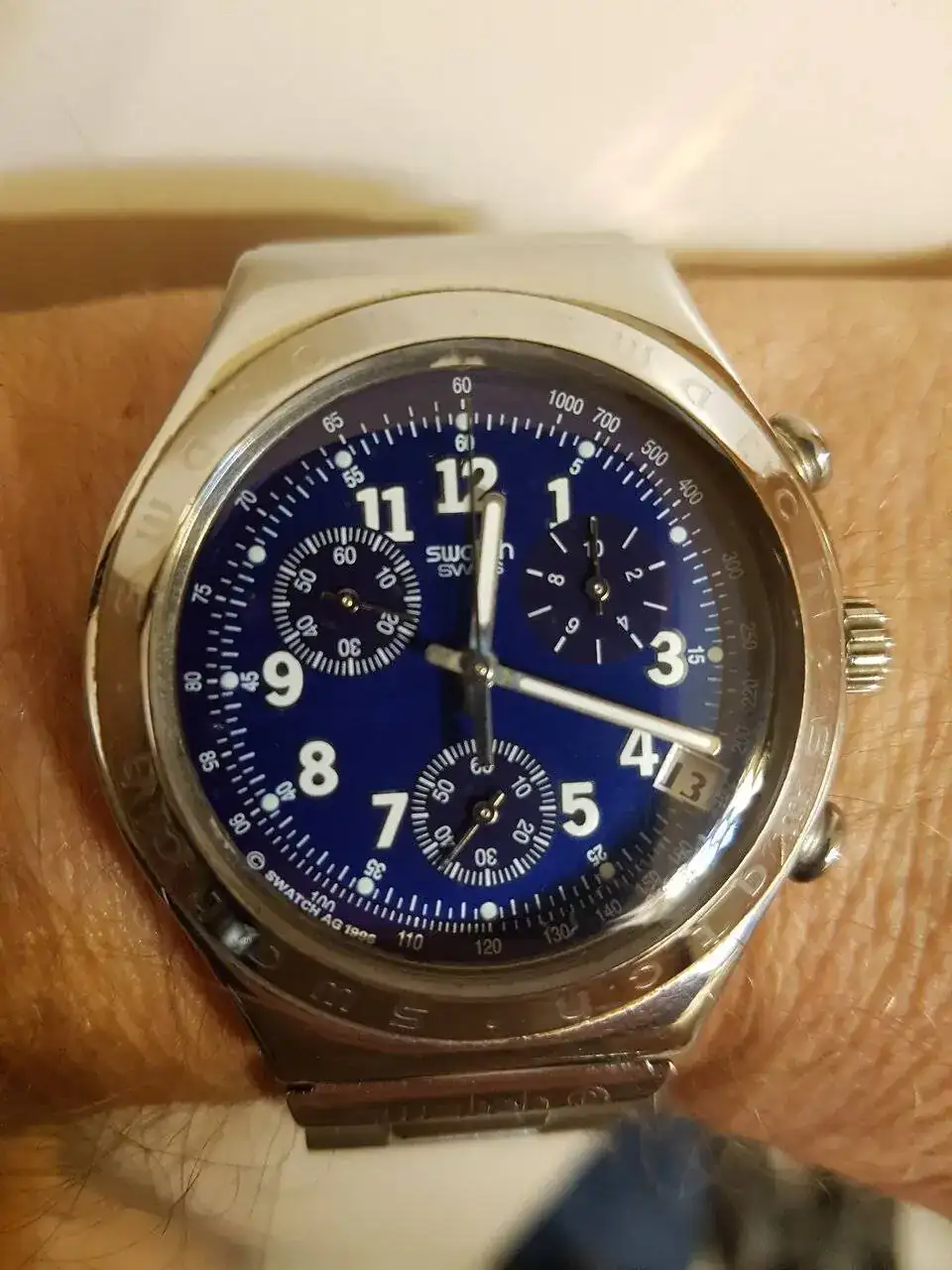

Si utilizas la aguja grande lo que pasa es que sometes al reloj a un mayor desgaste.
Y si es un cuarzo se chapa la pila muy rápido lo tengo comprobado.
A este le duro 6 meses la pila con la aguja grande.
