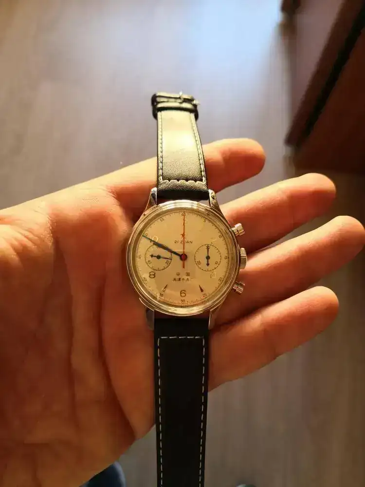

Ofu, que como le estoy siendo infiel con los rusos ni había puesto fotos.. Le quito hasta el plástico que trae ;-) IMG_20201217_115141.webpIMG_20201217_115116.webp
Al lado de sus hermanos rusos es hasta grande... Jajajajaj

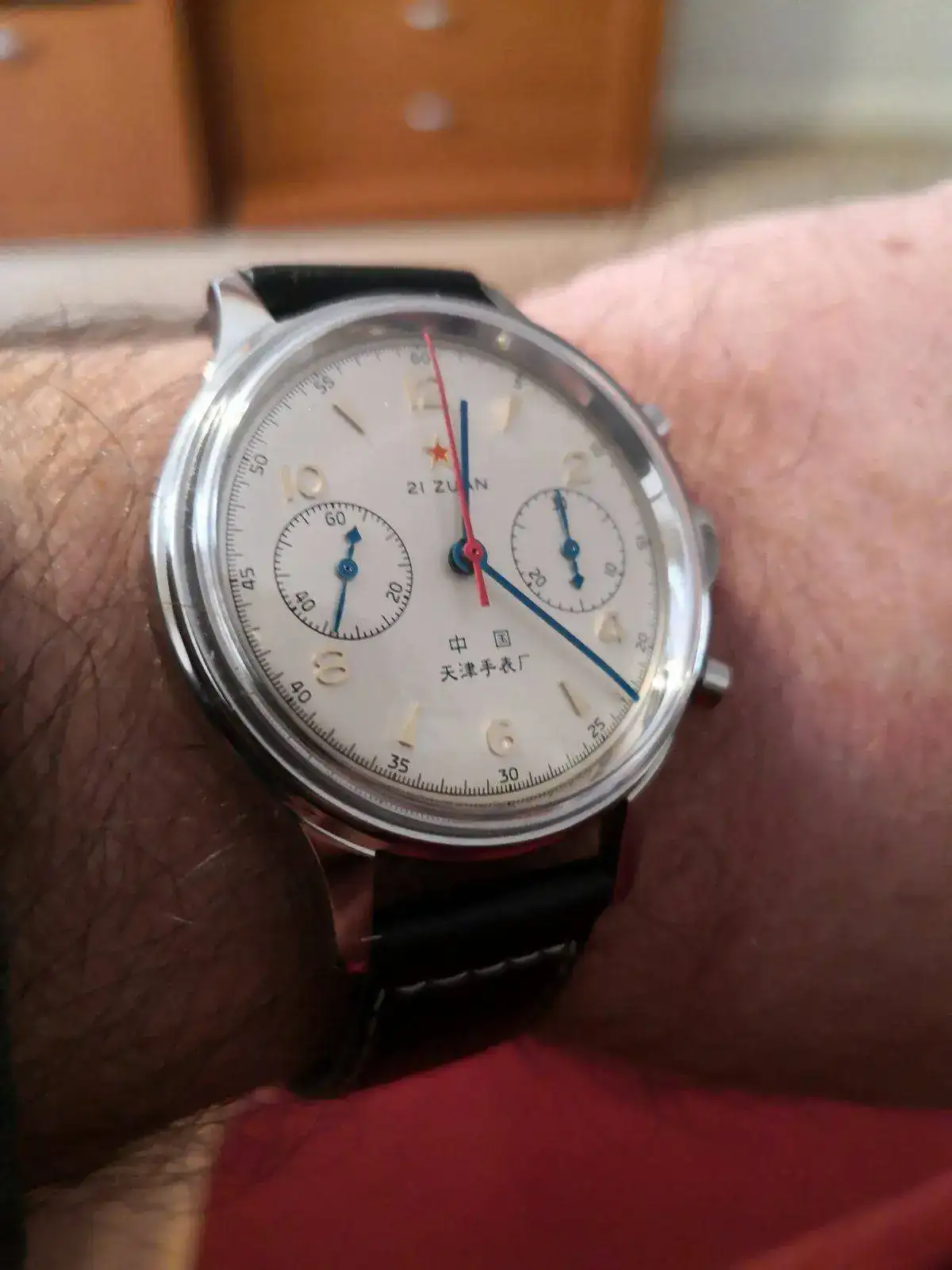

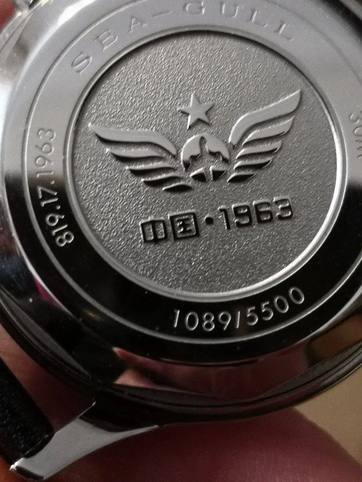

Por fin llegó el día de Reyes y lo pude estrenar. Pues a pasear un poco con el. Aquí está el número 1089

Estaba mirando el mismo, una duda:
El movimiento viene con la marca del fabricante?
Si puedes hacer una foto del movimiento sería de gran ayuda.
De momento no tengo la herramienta adecuada para poder abrirlo. En teoría viene con la marca del fabricante y según dicen Seagull se guarda los mejores movimientos para ellos. Pensé que era lo más seguro 😉
Fabricado en tianjin... Para mí menos copia que los demás, por eso quería corroborar que venía marcado en el movimiento ya que el desembolso es bastante mayor.
