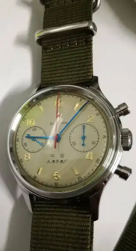

Resulta que hoy mismo me llega el Seagull 1963 que compré en Aliexpress el 11/11 (si,si, del año pasado), resulta que aduanas lo ha estado reteniendo dos meses. Pues bien, os quiero comentar lo que me está pasando y lo que creo que es una avería en el mecanismo del reloj.
Al quererlo poner en marcha sólo he podido dar tres o cuatro vueltas a la corona hasta que he encontrado una resistencia como si hubiera llegado al tope de carga. Como así parece. El caso es que antes de darle ninguna vuelta a la corona resulta que la aguja del crono estaba en los 55 minutos, no me dí cuenta hasta que lo giré para comprobar si se movía alguna aguja. Luego lo que hice es darle al pulsador de inicio/parada del crono varias veces (la aguja del crono no se movió), y luego al pulsador de reseteo, con lo que la aguja del crono se puso a cero.
El reloj no ha dado más señales de vida aparte de ponerse la aguja del crono a cero. Y no puedo dar más vueltas a la corona porque presenta una fuerte resistencia y tengo miedo a forzar demasiado.
No sé si he hecho algo mal como para cargarme el mecanismo pero todo lo que he hecho os lo he contado aquí. En mi opinión el reloj me ha llegado con una avería, pero antes de ponerme en contacto con el vendedor he preferido comentarlo aquí. Vosotros que opináis?.

Puedes poner fotos del movimiento y del dial para ver si a simple vista se observa algo? A veces un simple trabamiento de las agujas hace que no ande.

Lo primero que se hace es dar cuerda así que no creo que hayas hecho nada mal, en principio es raro encontrar la aguja del crono en los 55 minutos (entiendo que la trotadora en el segundo 55) pero tampoco esto es motivo de avería, dar al pulsador de inicio/parada del crono, si arranca se vuelve a parar y después al pulsador de reset, si no arranca pues al pulsador del reset, así entiendo que lo has hecho, al menos las agujas se han reseteado correctamente.
Dicho esto, ya es mala suerte que te llegue averiado, supongo que será cosa del muelle real, es posible que esté cargado pero por algún motivo no puede descargar su fuerza sobre la rueda, igual es poca cosa, el trinquete por ejemplo, son meras especulaciones las que apunto.
No te queda otra que reclamar al vendedor mediante una disputa si lo pagaste por Pay-pal, hablar con Ancora es otra opción, aunque no se lo compraste a ellos pero no creo que se nieguen a repararlo, al final eres un cliente más.
Por probar, has probado a sujetarlo por la correa y golpearlo contra la palma de la mano a ver si se "desatranca"?

Bueno he conseguido que arranque haciendo como me ha comentado el compañero daca68. Lo he cogido por la correa y le he dado unos golpes contra la palma de mi mano y.... "et voilà!", ahora funciona. He probado el crono y va bien. Inicia, para, vuelve a iniciar, vuelve a parar y resetea. Aunque la trotadora del crono cuando resetea no se queda en el 0 como debería ser, sino un pelín antes.
