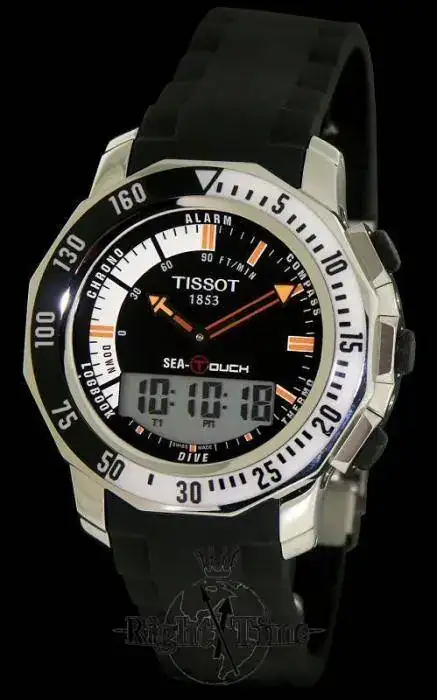

El reloj francamente es una pasada, sensaciones excelentes, de reloj de calidad, te gustaria dado que entre otras cosas tiene un tamaño contundente hablamos del orden de 43-44 entre 2 caras rectas del dodecagobo, 45mm entre arista y añade otros 4mm de protector de pulsador + pulsador y un espesor de unos 17mm, con doble fondo que hace de protector del sensor. La tapa trasera habla por si sola. Este reloj cuesta 830 euros con armis y casi 800 con correa, yo se lo he comprado a un compañero forero por la mitad aprox. de su precio, vamos fenomenal, suelen salir muy pocos y hay que estar al loro.
Sinceramente, creo que es el diver del momento, y hablo de reloj y no de ordenador, los ordenadores de buceo en plan reloj son mas potentes pero son otra cosa, este es un relojazo en toda regla, ademas con el gadget de ser un T Touch que es una gozada, retroiluminado, gran ventana digital... las funciones son todas las que necesitas para el dia a dia (dos usos horarios, calendario, alarma, cronogrago) y otros como termometro, brujula funcion buceo y logbook para dibujar el perfil de la buceada.
El armis es brutal en construccion, muy muy robusto y pesado, el unico pero es que el cierre es de chapitas, es decir, una cuestion mas de estetica al abrir, sin mas, pero un gran armis y als correas de caucho son fabulosas, son del estilo de la del Omega Seamaster con un buen cierre pero mas sencillo, cumple perfectamente. Con correa es un reloj ligero, unos 100g y con armis casi el doble.
Prueba uno, merece la pena, siempre he dudado con el de bisel naranja, pero me quedo con el bisel negro y esfera negra y detalles en naranja, creo que es menos de cansar y permite utilizar tanto correa naranja, negra y armis.
En fin, si tienes oportunidad de probar uno en la muñeca nos cuentas tus impresiones, las mias son de momento excelentes, por cierto, el tacto de los pulsadores engomado o de goma es muy solido, el reloj esta bien pensado, hay que hacerse a la logica de como funciona, pero esta muy bien pensado y el T Toch funcionde a las mil maravillas, un inventazo que por cierto bajo el agua se desactiva y solo permite utilizar un pulsador.
Por cierto, la caja del reloj al estilo Baume Riviera es un puntazo, es un reloj que vestido formal queda bien, ojo con las camisas que abulta y de sport ni que decir, es muy polivalente en su version esfera negra y tambien blanca.

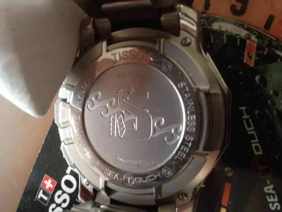

Hola a todos, tengo una pregunta para el propietario de este Sea Touch. ¿Es un 200 o un 100m WR? Lo pregunto porque en la web de Tissot dice 100 y en algunas fotos que se pueden ver en internet he podido ver 200m en la tapa del reloj. La verdad es que lo pregunto porque a mí también me gustaría tenerlo y es una característica que quiero tener clara.
Mark
Hola oskola, yo también tengo uno y es una pasada, el mío es con el combinado naranja, muy muy bien acabado, se nota su calidad, y por cierto si es un 200 metros.
Todo lo que se me ocurre del SeaTouch es mas que bueno, merece la pena.
Es un 200m y efectivamente en la web poen 100m, no tiene sentido, de todos modos el profundimetro es hasta 60m y es mucho mas que suficiente para el buceo "normal".
