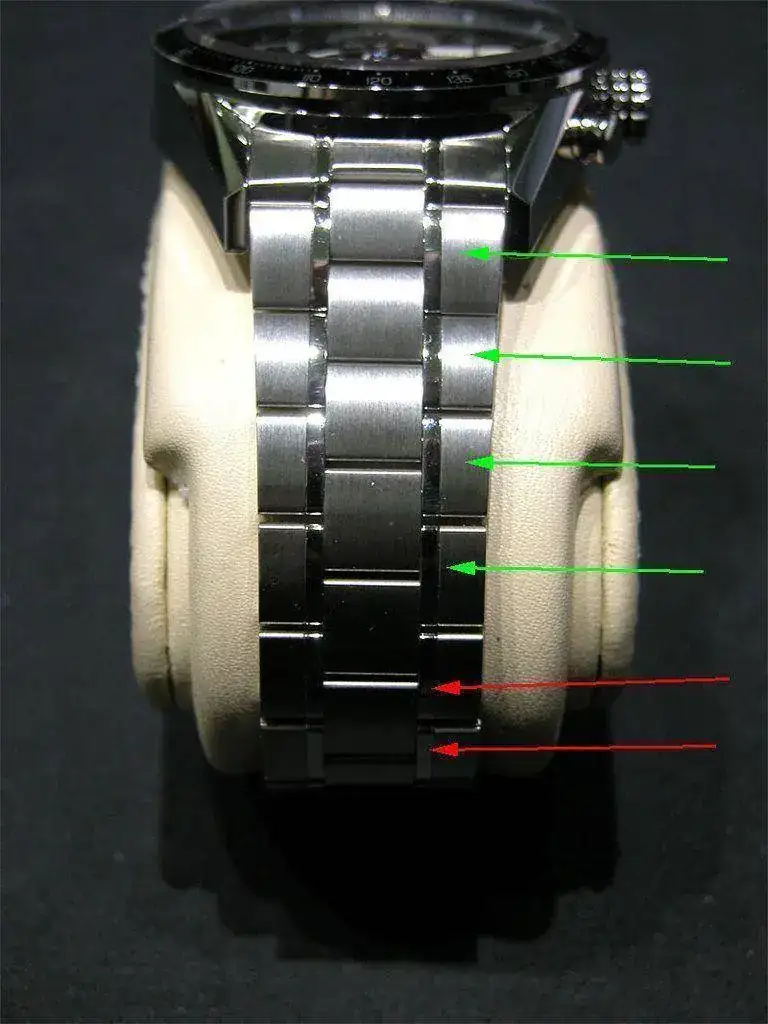

Tengo un Day & Date calibre 16 y el otro día, me caí con la moto y se me rascaron 3 eslabones. Me gustaria saber si sabeis si hay posibilidad de cambiar unicamente esos eslabones.

Sí, siempre y cuando los eslabones rayados sean los intercambiables.
Y tanto, igual que los puedes quitar (para ajustarte la correa), también puedes reemplazar!
OK, pero son los que estan mas a la parte superior de la correa, no son de los que estan abajo que se pueden ajustar, por eso lo digo.
Gracias!!! :ok::
yo creo que aunque no sean intercambiables se pueden quitar, porque para quitarlos hay que romperlos, pero ya están rotos, así que no creo que haya inconveniente. Repito, creo.
Gracias!!! :ok::
Pues si los rayados son los superiores no los podrás cambiar, aunque los puedas quitar rompiéndolos no hay eslabones sueltos de los anchos.
Técnicamente sí, se podrían poner de los estrechos, pero habrá una salto de ancho de malla entre las que cambies con las que no, y en realidad queda feo.
Mejor una imagen que mil palabras.
Las intercambiables flecha roja, ancho de malla de 18,8 mm de ancho, las no intercambiables flechas verdes 19 mm, 20 mm, 21 mm, 22 mm.
