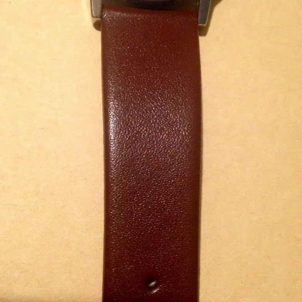

Hola a todos.
Tengo una correa hirstch sencillita de color marrón que no fue bien elegida en su momento, y no le acaba de quedar bien al reloj a la que iba destinado.
El problema es que no tengo otro reloj donde pueda quedar bien la correa, pero si fuera negra otro gallo cantaría, ya que tengo un bichito al que le quedaría ideal.
A todo esto, mis dudas:
¿Se puede teñir una correa de piel? ¿Alguien lo ha hecho?
¿Queda bien?
¿Vale la pena?
¿Destiñe en muñeca?
Gracias de antemano.
Esta es la correa:
Es marrón con un toque como bermellón.
<Tapatalk>

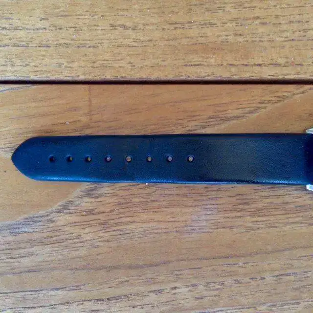

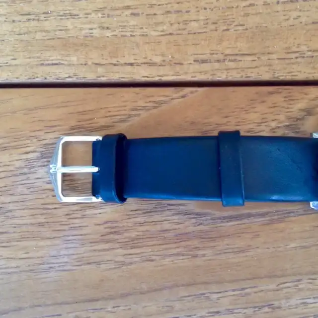

Bueno, pues ya me he liado la manta a la cabeza, y le he metido tinte a la correa.
Ha quedado algo mate, el bote indica que se cepille y se le de betún, cosa que no voy a hacer por que entonces si que iría manchando por doquier.
Mi destreza no da para mucho, y he conseguido que se vea algún brochazo, pero tampoco me preocupa por que es algo que el mismo desgaste irá puliendo (igual que el acabado mate).
En general satisfecho con el resultado, aunque mis expectativas no eran muy altas. En cualquier caso, de momento luce fenomenal en su nuevo dueño.
Un par de cutrefotos:
Ha quedado genial felicidades. Qué tinte has utilizado?
Tinte rápido de la marca Bufalo.
Creo que parte del mérito está en la propia piel de la correa, que absorbía el tinte muy bien.
Luego para aprovechar el bote lo he intentado con unos zapatos que tenía entre ceja y ceja hace tiempo, y no ha quedado ni la mitad de bien, pero como la correa, son ponibles, así que misión cumplida.
