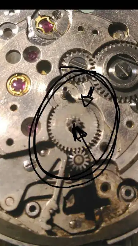

Buenas, he comprado un certina averiado y quería repararlo, el movimiento es un 28 - 151. Pensando que sería cambiar piezas me encuentro con que la pieza señalada esta comida de un lado, porque el pivote central donde gira la rueda se rompió... Hay algún tipo de solucion?
He pensado en soldar o el meter un tornillo?
O directamente la dejo PicsArt_04-26-04.34.49.jpg.webppara piezas...
La solución experta, sino es sustituir toda la platina por seguridad, pasaría por taladrar correctamente la platina y situar una nueva espiga realizada a torno para luego embutirla a la altura y dimensiones correctas... Esto es faena de un relojero con herramientas ya que en operaciones poco delicadas se puede alabear la platina y causar problemas mayores.
Lo suyo cambiar la platina
Lo mas facil seria cambiar la platina , pero lo que dice jatodo es muy valido si realizado por un buen profesional .
Me da a mi que cuesta más el collar que el perro....voy a tener que venderlo por piezas en el eBay para sacar algo...
Mira a ver si el pivote va remachado que igual es mas facil que todo eso.
Sreloj creo que era quien habia subido un tutorial de como hizo una operación similar, si va remachada lo sacas con la punchonera y metes otro
Que significa que va remachado?

Desde luego que es un maestro y me quito el sombrero, cada post suyo es una delicia.
Me refiero que la pletina tiene el agujero donde se aloja el pivote y este entra a presión, luego sale a presión igualmente y su sustitución es relativamente sencilla sin deformar la pletina (siempre que se haga con un mínimo de cuidado. Yo lo he hecho en alguna ocasión. Para saber si va torneado en la propia pletina o a presión observa la pletina desde la cara contraria al pivote.
