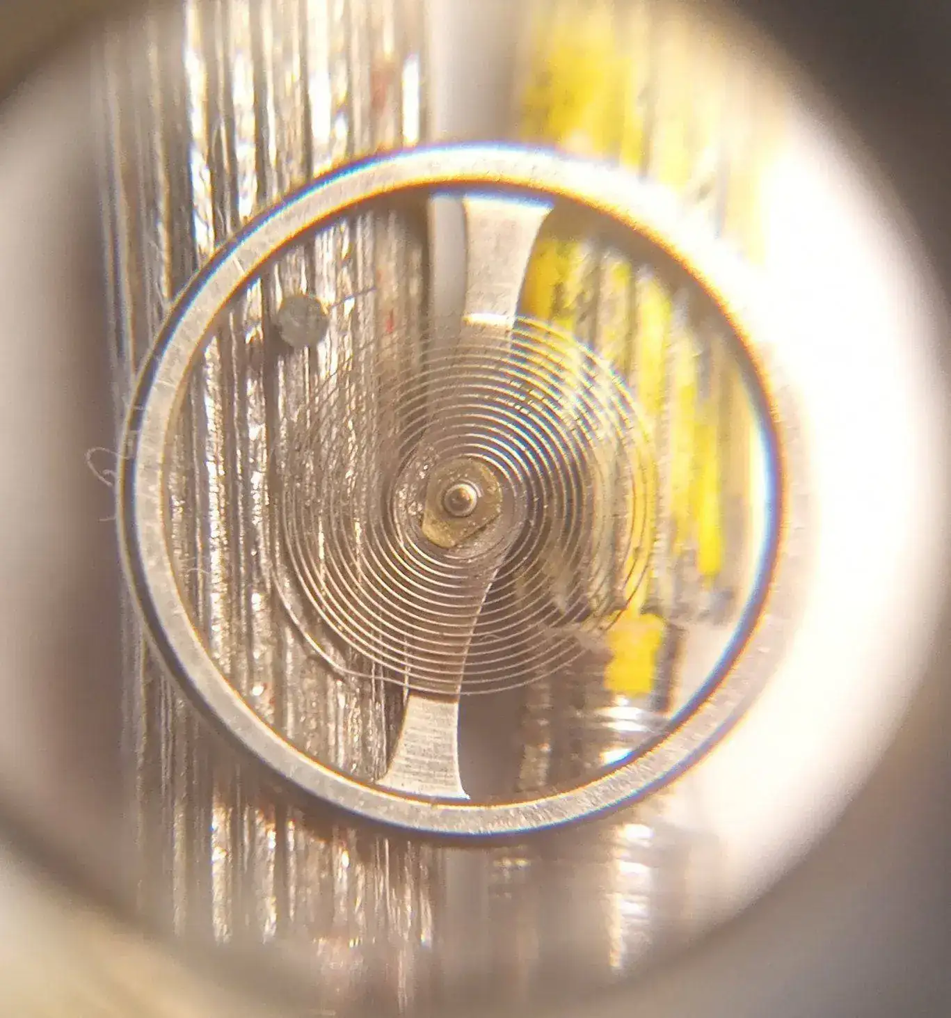

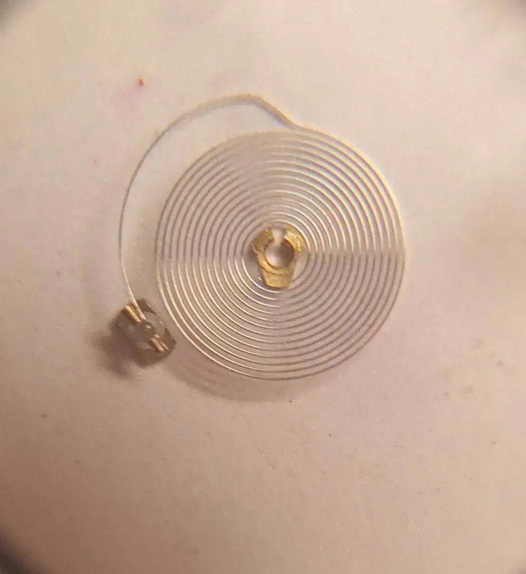

Hola a todos. Estoy intentando soltar la espiral del volante y me esta resultando imposible. Puede ser por que en este modelo no sale? Nunca he tenido problemas, pero en esta ocasion no puedo. Puede ser por que esta cerrado el soporte al eje? Pongo dos fotos para que podais ver mejor a lo que me refiero.

Claro que sale pero tendrás que hacer palanca en la virola y con mucho cuidado porque si se te escapa el útil joderas el espiral.

Que útil usa? . Yo lo hago con un destornillador, pero esta vez no puedo, a pesar de que ya le he hecho mucha fuerza. Debo recordarte que por ese lado, el volante es mas rebajado que por el otro que esta al ras.

Normalmente se usan un par de palancas con la punta plana y curvada así las fuerzas estan enfrentadas y sale bien. Si va muy apretado al hacer palanca sobre una parte solamente es más dificil. De todos modos a ver si alguno de los compañeros relojeros tiene algun truco para sacar ese tipo de virolas

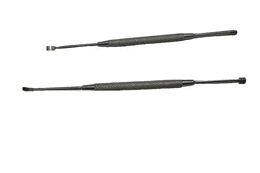

Palancas
Las palancas es un utillaje, para extraer piñones ruedas y agujas.
Herramientas y material
Dos limpiadores del oído, de pala de acero inoxidable.
Mola, con sus accesorios de molar y pulir.
Elaboración
Los limpiadores del oído de pala, sueles ser curvados, y un poco gruesos, y anchos de la punta, por lo que con la ayuda de una mola rebajaremos, los laterales, y seguidamente le daremos filo a la punta, quitamos, posibles asperezas y pulimos la pala y laterales, y ya tenemos nuestras palancas de trabajo.
Palancas para extraer espirales
Tras haber desmontado el volante del puente, colocamos el volante sobre un banquillo, de forma que la llanta, quede bien asentada en el banquillo. Seguidamente, encajamos las palancas, (al tiempo que apretamos basculamos), desencajando el espiral.

This set of two swiss made BERGEON 5430 collet levers was designed specifically for removing hairspring collets. But, like some truly great watch tool, this set has several other uses too. You can use it to rotate the collet on the balance staff and many

Ya me he hecho un par con dos destornilladores y me han quedado muy bien, pero aun asi, no sale. Lo estoy estropeando porque la virola es de laton y las palas son de acero.
He metido el volante entero en dw-40 a remojo. Esta tarde lo intentare de nuevo. Ahora ya no tengo tiempo. Ya os contare.

Mira de darle un poco de calor con el cautín para que se dilate la virola.

Ya lo hice 6aly. Con un soldador de electrónica. Pero nada y eso que le estaba dando calor mi hijo mientras yo hacia palancas. Pero al final salió. tuve que ponerlo en el tas agujereado y con botador y un martillo conseguí sacarlo. Después de todo, el pivot ya estaba roto y por eso todo esto.
Si lo llego a pensar antes, me hubiera ahorrado deformar la espiral. Ahora a enderezarla. Se ha quedado en un ángulo de unos 20º sobre su plano.
