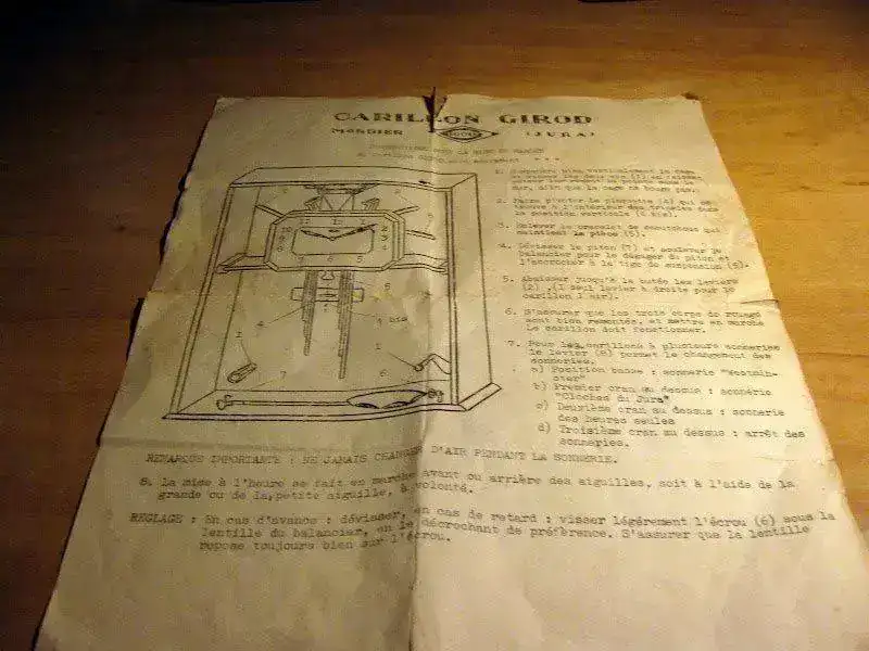

Funciona a la perfección la 1ª melodía (posición baja de la palanca de selección) si cambio la posición de la palanca a cualquiera de las melodías restantes, el reloj se para
A ver si me podéis decir algo que pueda hacer un novato.
Amigo, Este Girod que muestras puede tener 2 melodias que se consiguen desplazando el rodillo de ruedas dentadas que esta detrás de los martillos, encara unas o encara las otras, la otra palanca detiene la soneria.
En teoría no hay vinculacion ninguna del reloj con la sonería, pero puede ocurrir que el rodillo selector no desplace bien y quede bloqueando el conjunto llegando a parar el reloj que es lo que le daría las señales de toque.
Revisa que este rodillo de ruedas, haga bien sus 2 posiciones, (siempre hablamos del conjunto que se ve a la izquierda en la foto.)
Ya nos contarás. Un saludo
En las instrucciones "parece" que hace referencia a 4 tonos, me lo puedes confirmar.
Muchas gracias.
En esta se ve mejor.
Creo que tantdetemps tiene razón. Tiene dos melodías.
En el punto 7 detalla las cuatro posiciones y su efecto:
a) sonería Wesmister
b) sonería "Cloches du Jura"
c) sonería de sólo horas
d) parada de la sonería.
Pues muchas gracias a los dos, a ver si ahora lo consigo
Como dice Tiber, parece que tengo razon, el papel dice, la posicion 1, toca Westminster - Posicion 2, toca "Cloches...." posicion 3, anula el toque de los cuartos, osea no toca, solo toca las horas con los martillos del otro lado y posicion 4 - no toca nada, pero debería andar el reloj.
