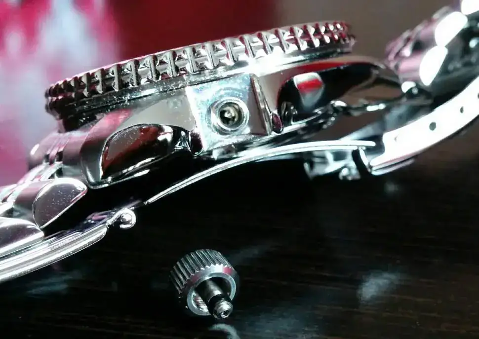

Hola, se han separado o roto la corona y la tija de mi skx007, que ha quedado dentro. Lo tengo que enviar al servicio técnico.
¿Le ha pasado a alguien algo así?
¿Sabe alguien si en realidad van a rosca? Es que lo parece, aunque no coge claro.
Muchas gracias.
Parece que sólo se ha desenroscado.
Puedes probar a poner una mínima cantidad de adhesivo e intentar volver a enroscar.
Te aseguro que si van a rosca, son dos piezas distintas.
Por la pinta lo que te ha pasado es que las has desenrroscado .
En principio servicio técnico básico, lo peor es que si quieres bañarte con el le tendrás que hacerle la estanqueidad otra vez.
Desenroscada....te será difícil enroscarla fuertemente sin sacar la tija....o venía mal de fabrica o roscas hacia ti para ponerlo en hora.......es decir.....con giro hacia la izquierda....Saludos.
Muchas gracias por las respuestas.
Creo que vendría algo suelta porque sólo lo giro hacia adelante, por si se estropea hacia atrás. Bueno salvo el día de la semana.
Alivia un poco que sea eso y no rotura.
A ver cuánto sale el servicio técnico...
Va a rosca te lo aseguro, eso se apaña en un par de minutos y luego estanquiedad y punto!
Arreglado. Al final me han cambiado la corona ( supongo que se refiere a la tija también) en garantía. Con mantenimiento básico y estanqueidad. Sólo he tenido que pagar 24€ por los portes.
