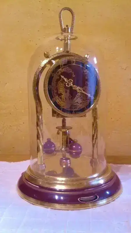

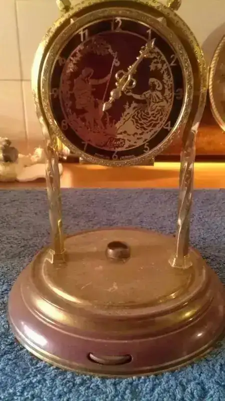

Buenas noches a todos,este mes de Agosto he ampliado mi colección con este pequeñin;un Schatz de 1953 con péndulo de tres contrapesos,como es habitual llega con un aspecto lamentable pero prometedor.

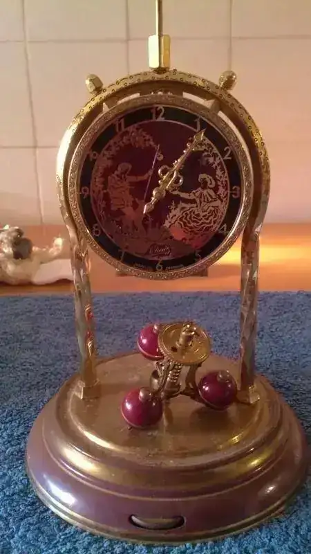

IMG_20140901_194208.webp IMG_20140901_194221.webp El armazón muy estropeado,la suspensión en este caso desmontada pero completa,se ha soltado el soporte del péndulo de su hilo pero tiene una solución fácil,solo hay que volver a colocar el soporte en su sitio y tras una prueba parece que funciona.

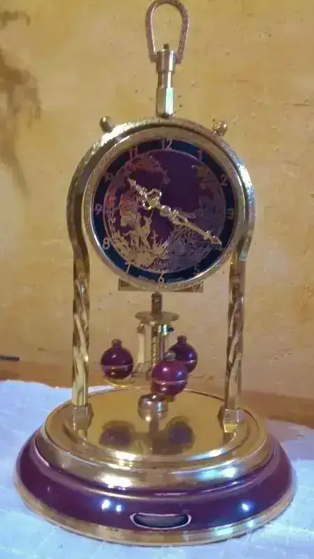

A continuación limpieza de los componentes de latón,brillado de los mismos con lana de acero de 0000,limpieza de la cúpula y montaje y aceitado del movimiento,colocamos la suspensión,ajustar la misma y nivelar la maquina y.......VOILA

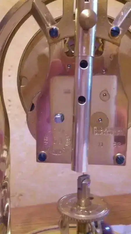

Bueno,parece que no va a ser tan fácil el VOILA!!,después de montar la suspensión que traía en origen me encuentro con la sorpresa de un pequeño adelanto:ops: total que son 6 horas en 24 horas,una naderia.
Le he instalado un hilo de 0.056 que tengo de recambio de otro schatz que tengo en marcha pero no acaba de ir fino.Comprobando el modelo de movimiento veo que necesita un hilo de 0,058 y me surge la duda de si esta pequeña diferencia de medida influirá tanto en la puesta a punto.Seguiré intentando ajustarlo y si no pues ya me veo comprando el hilo adecuado.
