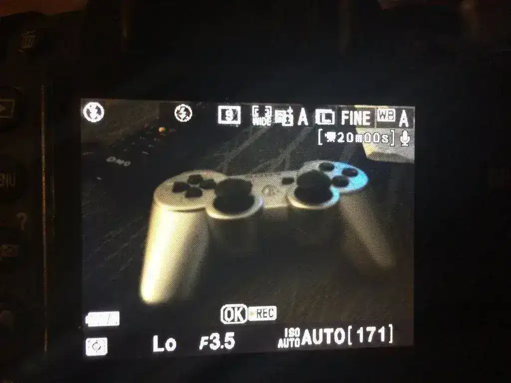

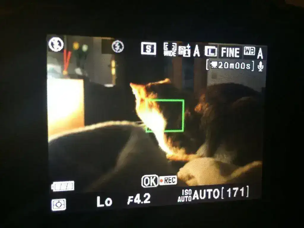

Tengo a la MDD trabajando pero mi gata se ha prestado. Con la persiana abajo y poca luz en el comedor, esto es lo que salía:
Como han dicho los compis, la distancia de enfoque de éste objetivo es de 0,28m así que intentar fotografiar el reloj a 10cm era un absurdo.

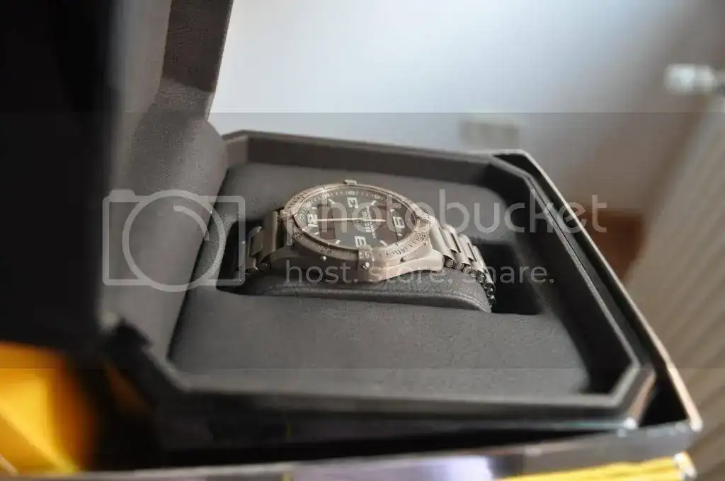

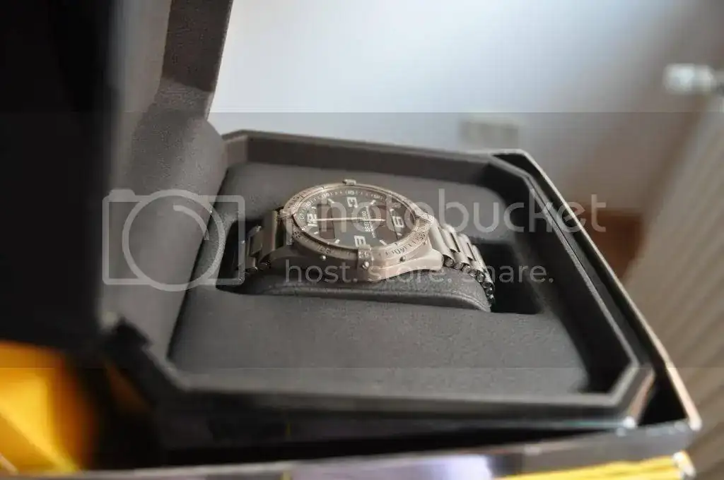

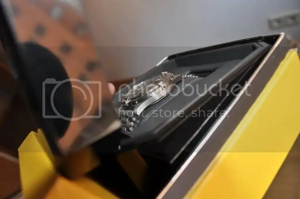

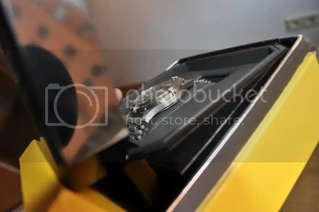

Cuando quise hacer las fotos del Aerospace es cierto que las hice sobre una mesa, en condiciones de muy poca luz natural, y con la bombilla justo encima encendida. Seguramente fue un fallo mío, garrafal.
Además, quise sacar un golpe que tiene el reloj y acercaba demasiado la cámara, seguramente mucho más cerca que esos 28cm mínimos.
Os paso un par de macros recién hechas, me he acercado al lado de una ventana con luz natural. Es una prueba, con una mano sujetaba la caja del reloj y con la otra hacía la foto, vamos que cutre y con prisas, repito, solo una prueba ::blush::
Respetando que haya luz y que la distancia al objeto sea buena, parece que el modo macro hace su trabajo.
Gracias por los consejos compis, soy muy torpe! :ops:
