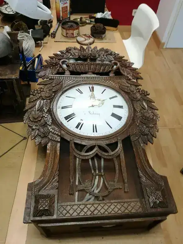

bueno ya queda menos

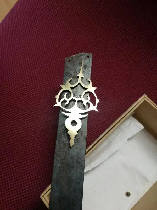

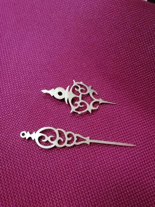

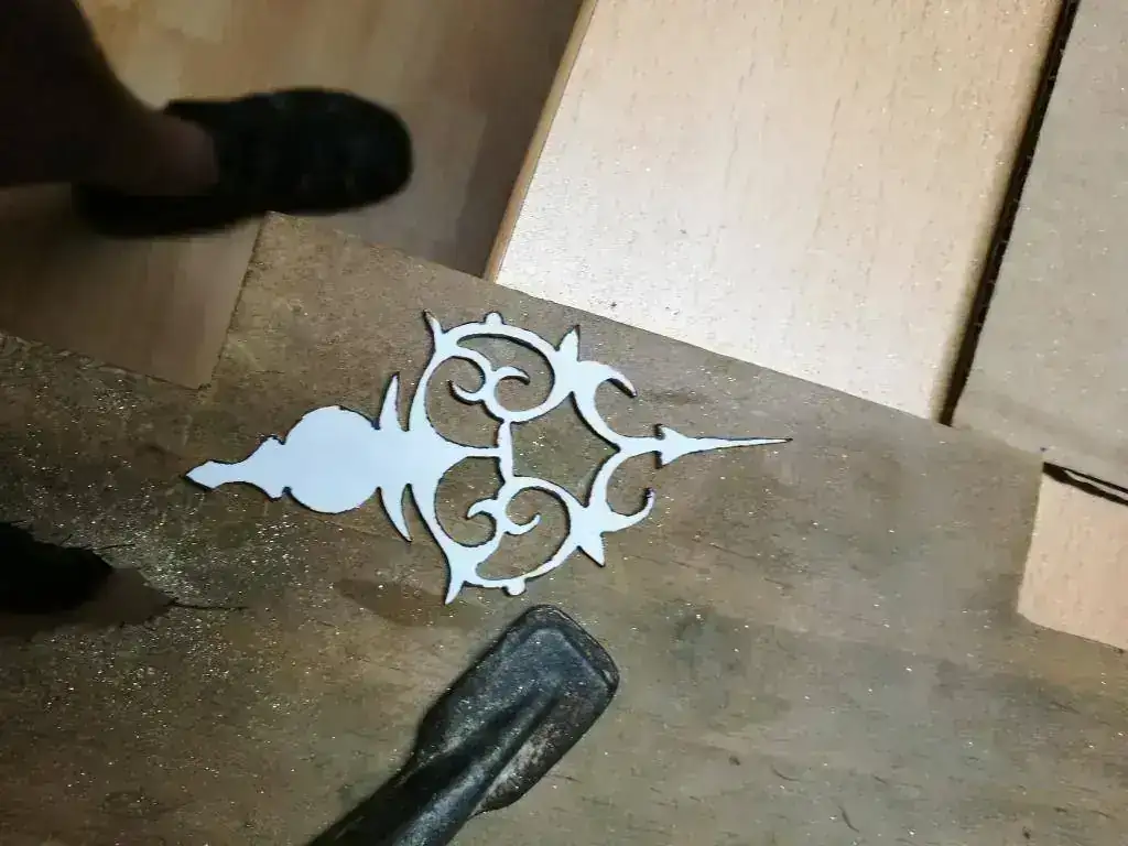

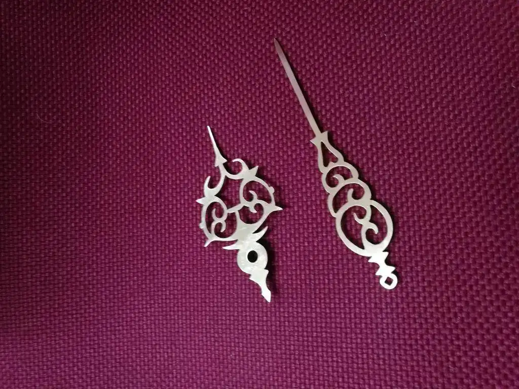

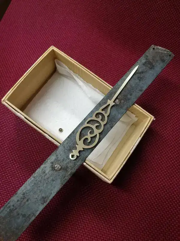

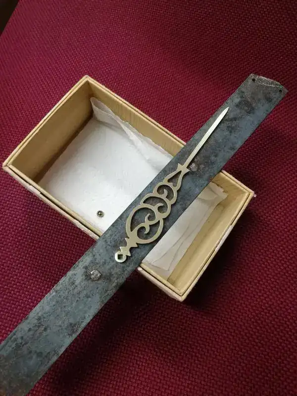

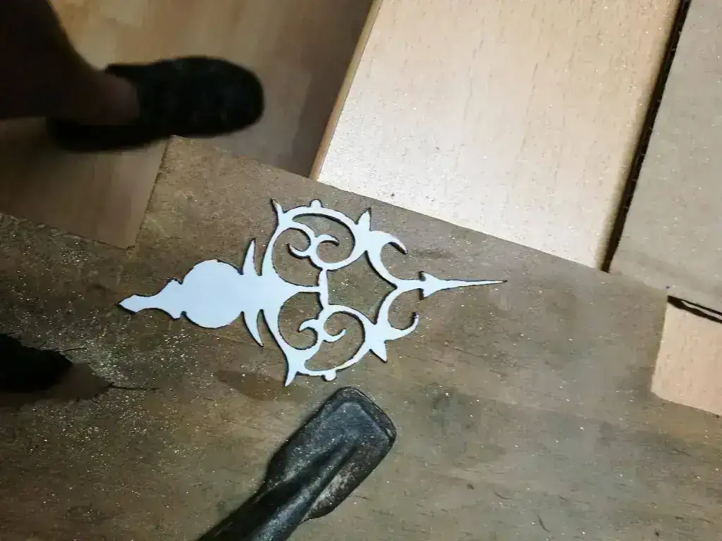

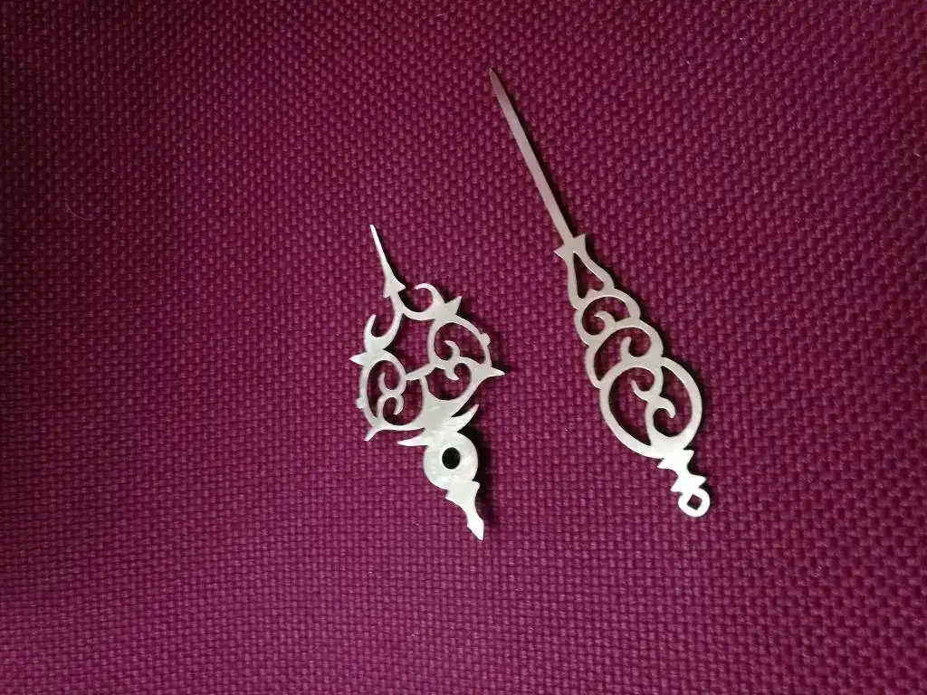

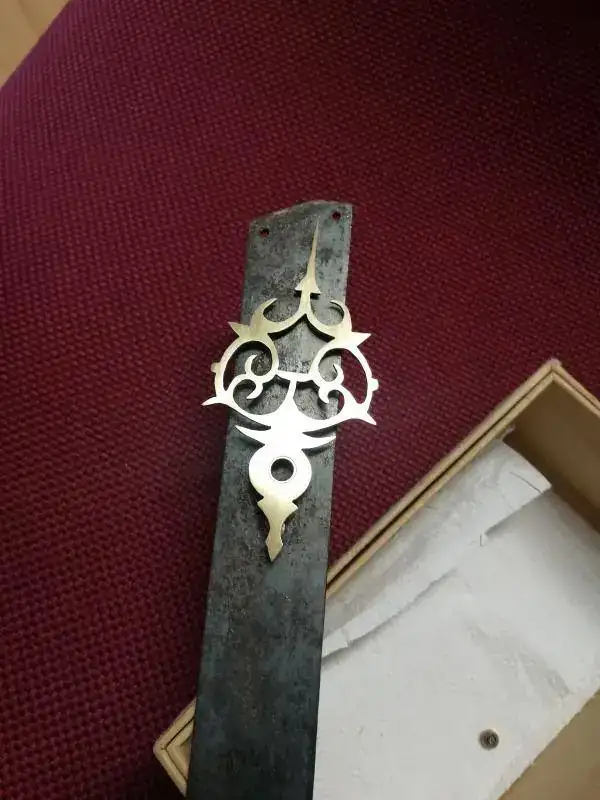

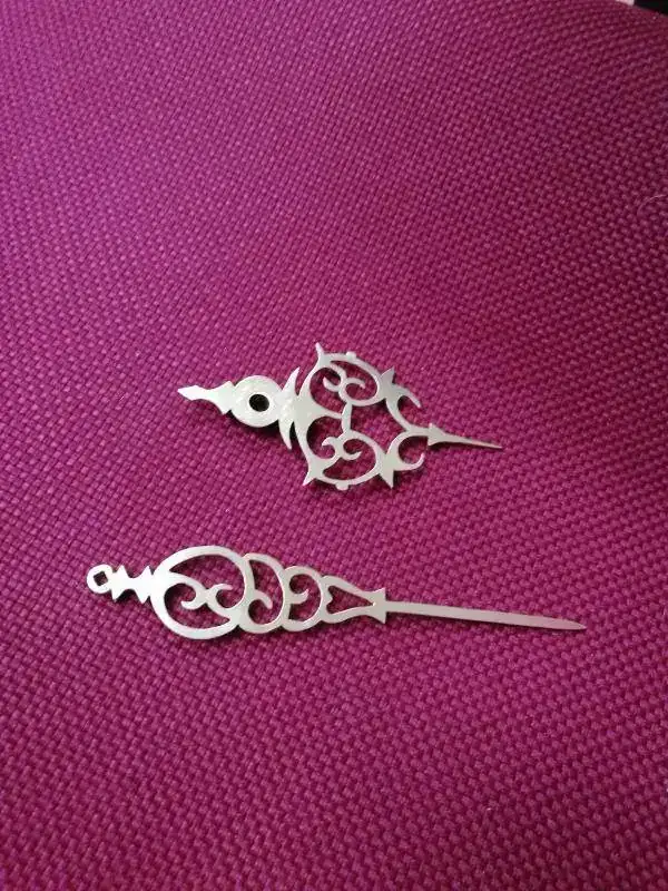

bueno despues de pasar un poco las limitas y la lija, le puse el casquillo a la saeta horaria.
quizas las repase un poco mas aunque me gusta el toque artesano y por eso no hay que dejarlas muy pefectas
luego como la esfera es muy bombé le daré la forma de la esfera.
creo que estas agujas luis XVI le seran apropiadas
    82,7 KB · Visitas: 104

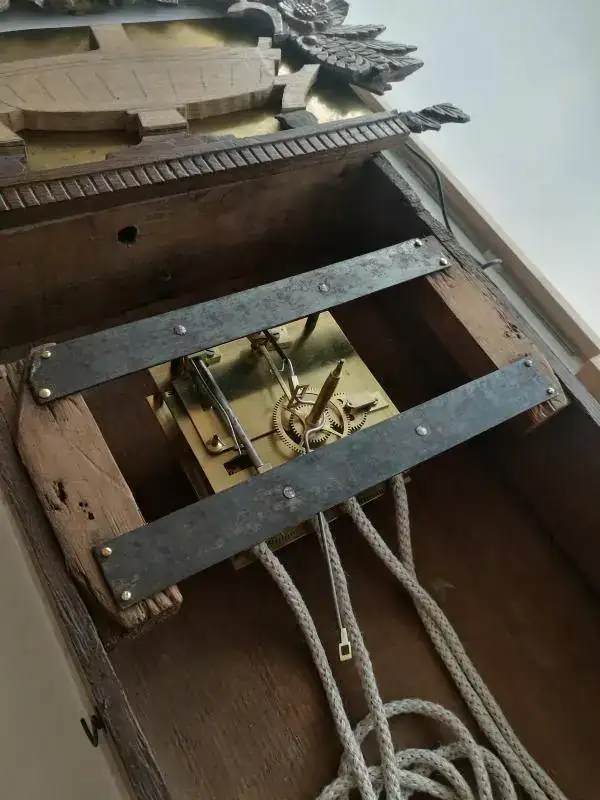

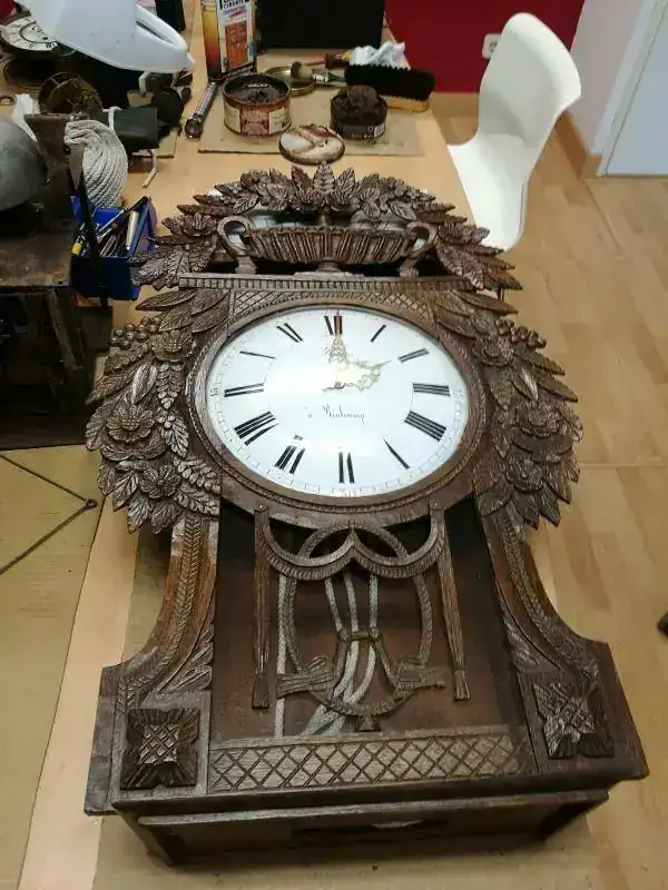

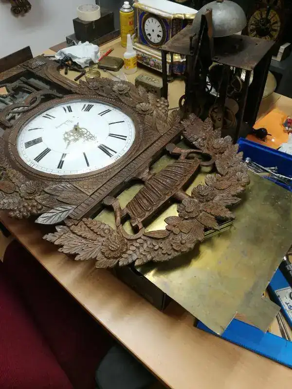

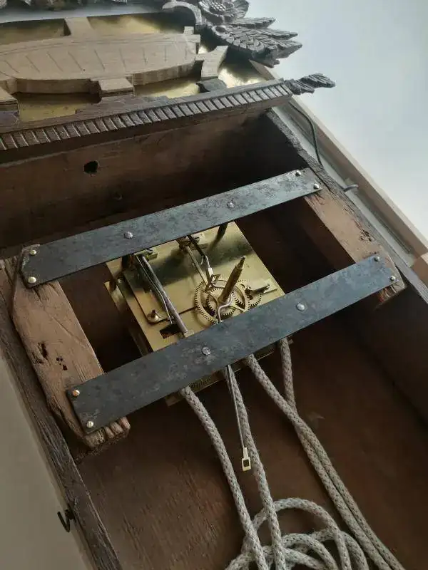

bueno ya va quedando menos introduzco la maquina en la caja ,
le pongo las saetas, y presento sus piezas, ya solo queda terminar la copa central, y montar la campana y el martillo con su brazo, he de pensar como cuelgo el reloj en la pared si con peana o directamente, creo que directamente pero todavia no se como.

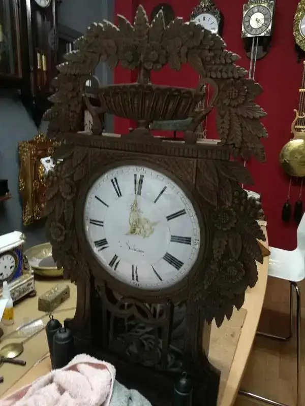

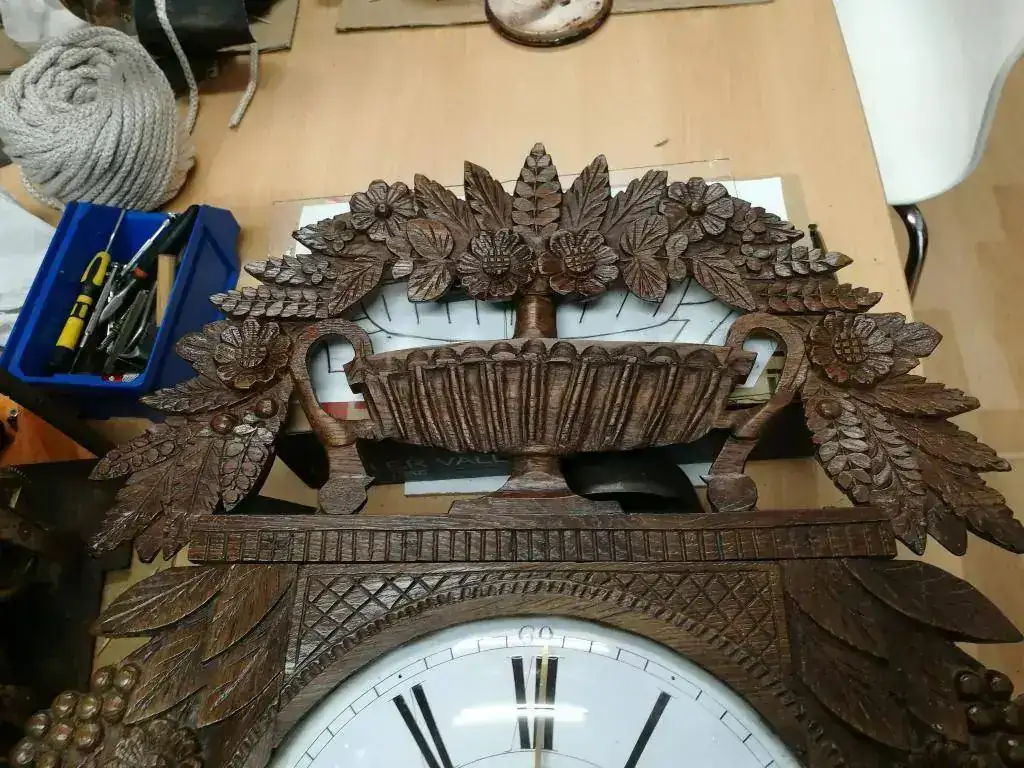

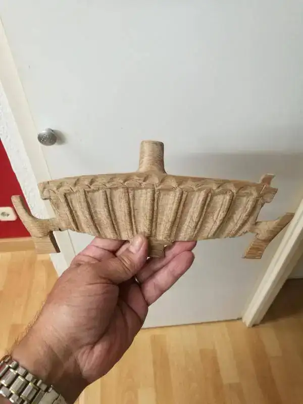

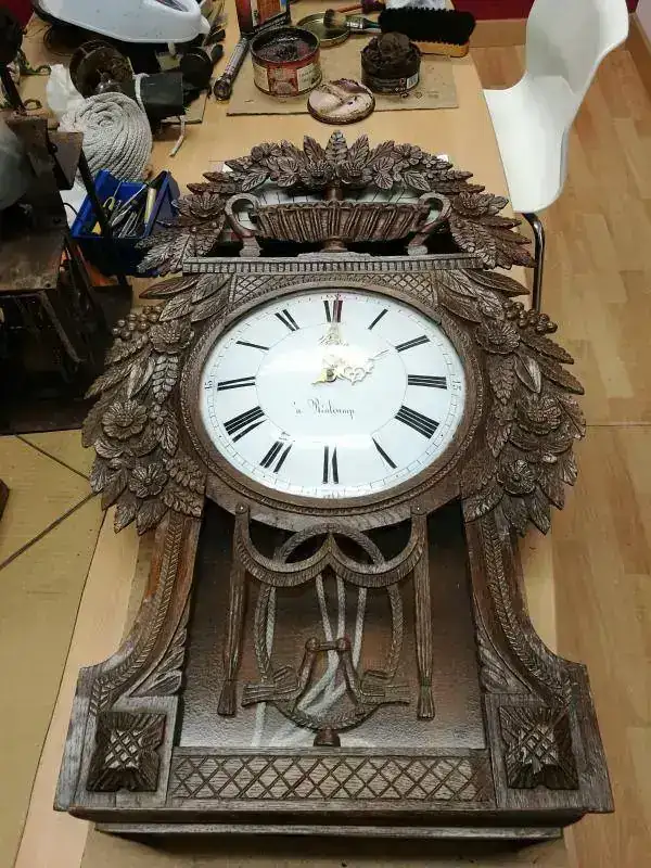

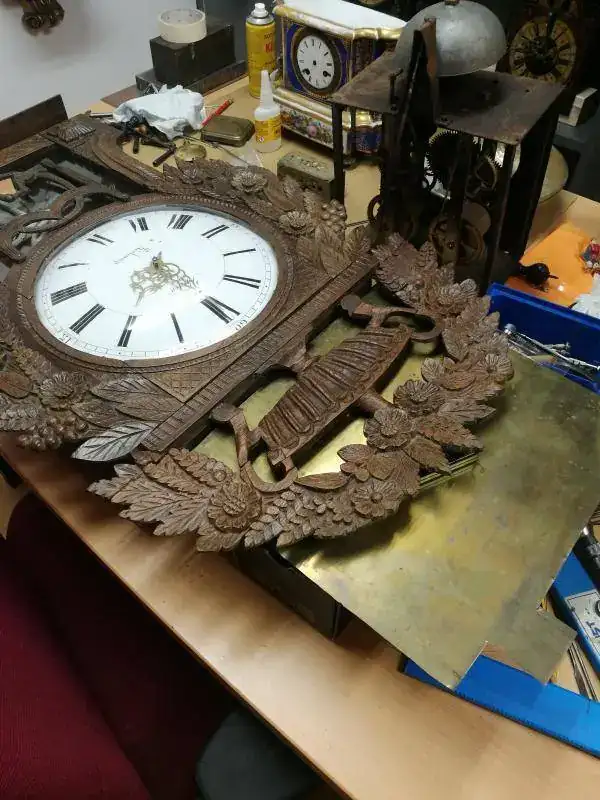

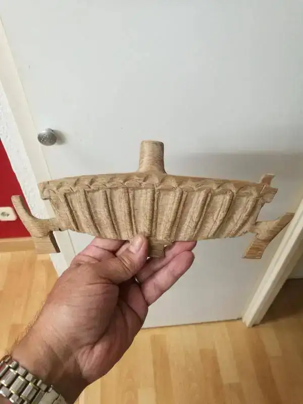

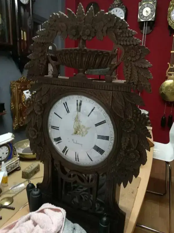

bueno continuo con este reloj, ya estan fabricadas todas las piezas faltantes, martillo ,su brazo y su eje, campana con su soporte

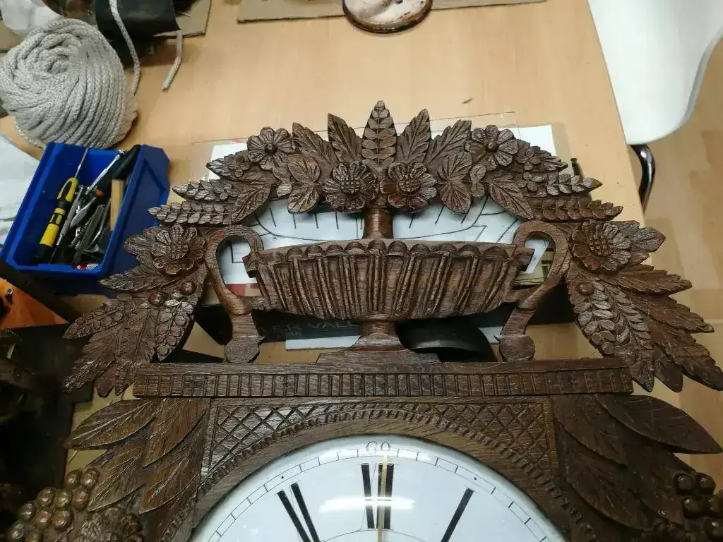

y la copa ya está tallada, le he dado color y la estoy consolidando, falta rejuntar un pelin y colgarlo a la pared..
saludos....
Ese reloj ha tenido la suerte de caer en tus manos, ahora puede lucir como en sus mejores tiempos. La talla de la copa muy lograda, se ve la mano de un profesional.
Si no lo hubieras comprado tú este reloj estaba prácticamente destinado al desguace porque el costo de la restauración sería mayor que su precio en el mercado, pero con tu pasión por la relojería antigua y mucho trabajo lo has vuelto a la vida. Felicidades por el trabajo realizado.
todo es poner ilusión y ganas, de profesional nada me gusta la restauración y los relojes realmente antiguos, devolver a la vida relojes que han tenido tantas vivencias , que han pasado por tantos periodos y han conocido tanto me dan un respeto, este tipo de relojes no los considero elementos para medir el tiempo, son verdaderas obras de arte sin duda alguna, por esto me apasiona tanto la relojeria gruesa...saludos

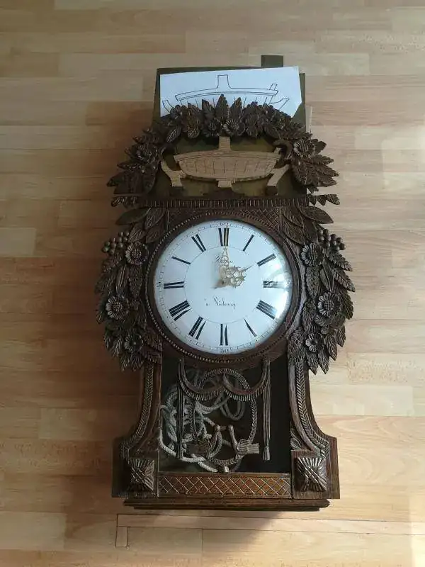

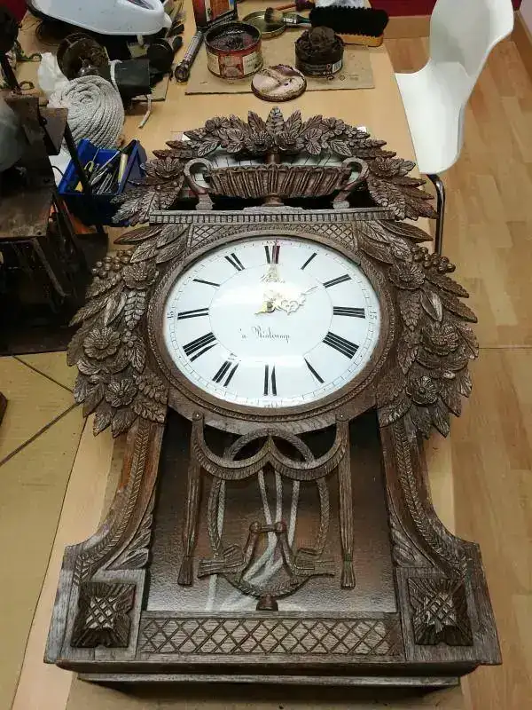

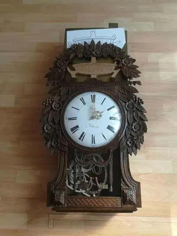

bueno lo doy por terminado, he rejuntado las uniones, y he entonado con ceras igualando y dando lustre a esta madera tan reseca, pensando que es un reloj mas o menos del 1730
