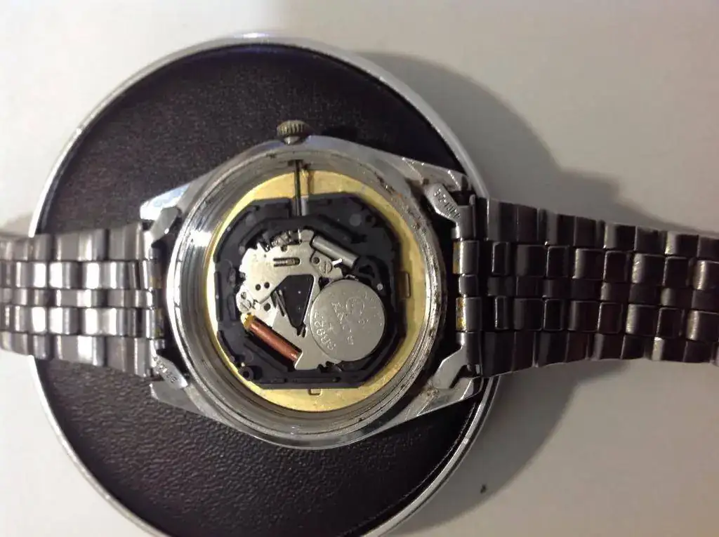

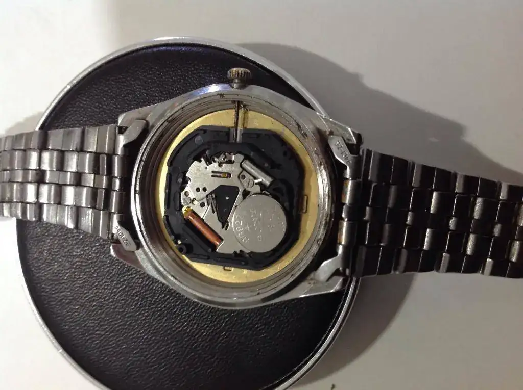

image.webpBuenas tardes necesito sacar la tija de este movimiento 7N42 y no veo la manera soy muy novato y seguro será fácil pero no lo consigo.
Algun experto me puede echar una mano, gracias

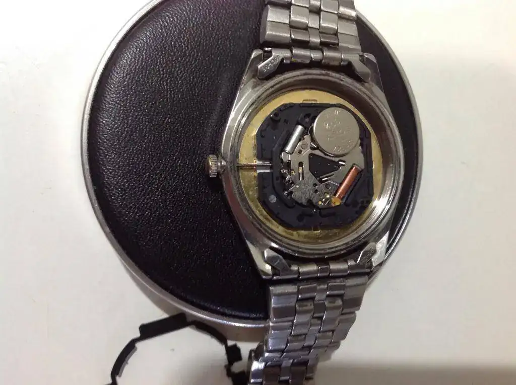

image.webpTija para mover horas
    46 KB · Visitas: 209
image.webpTija metida, funcionando el reloj.

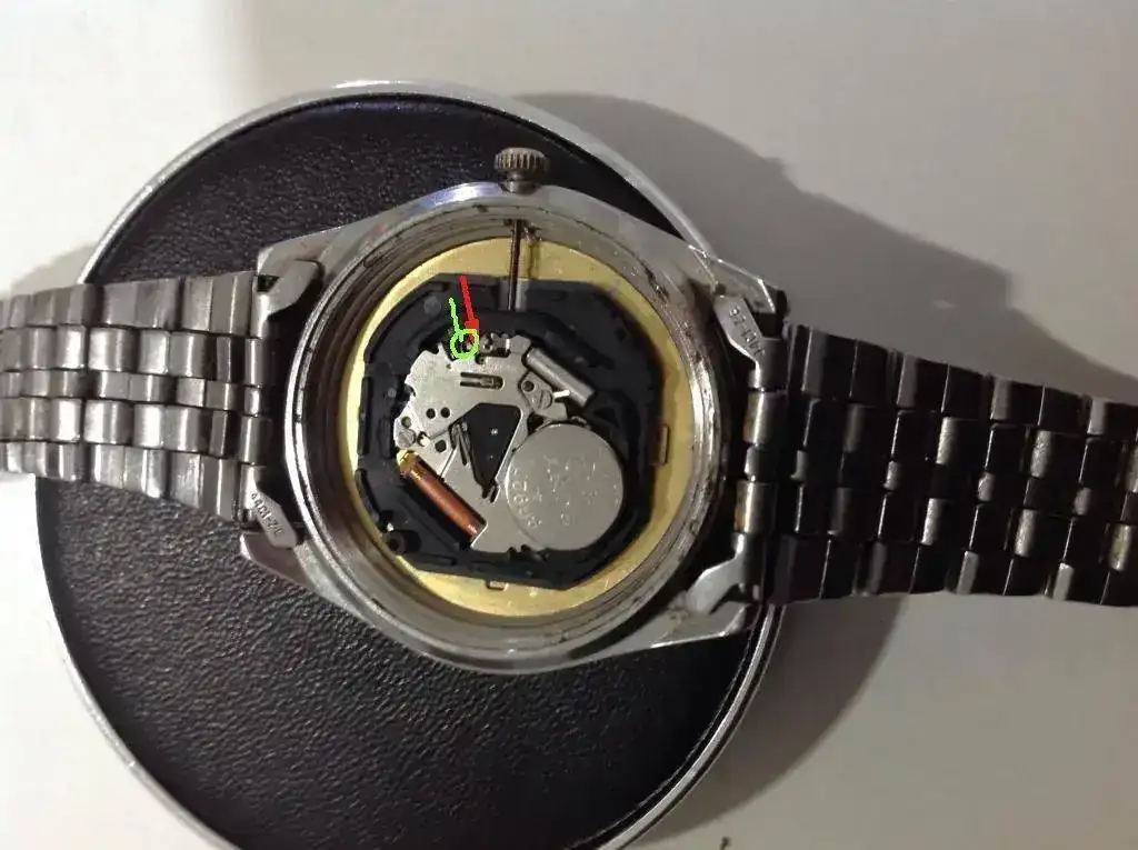

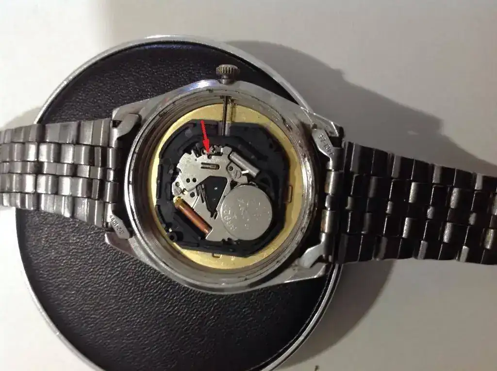

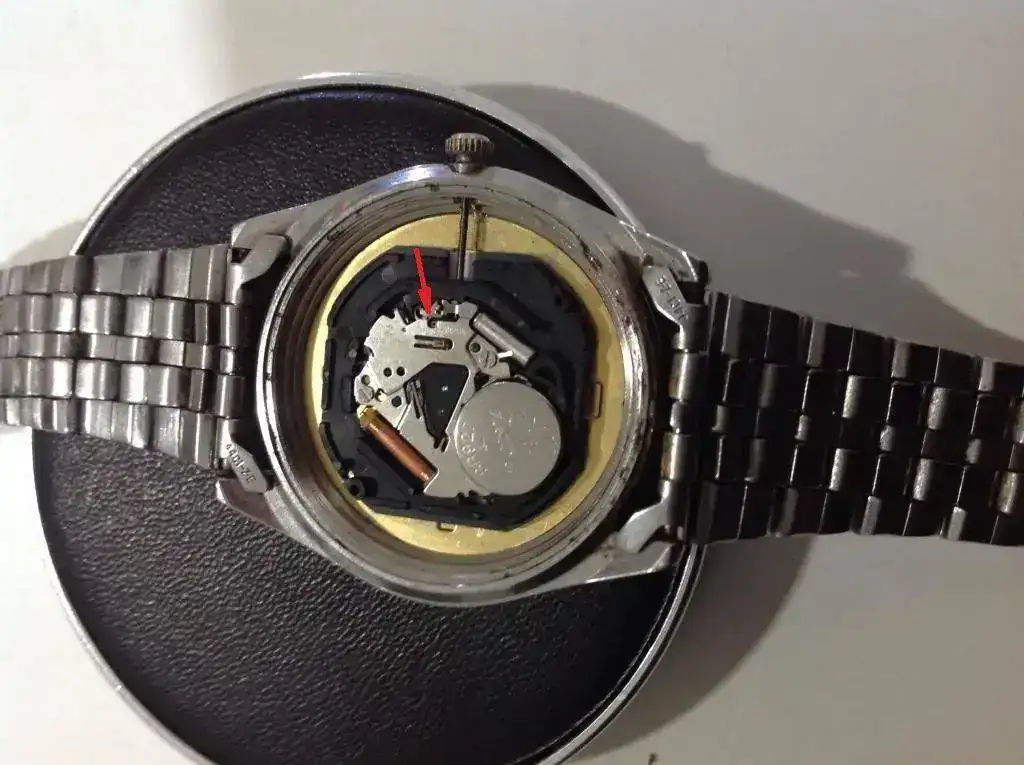

Creo que tienes que apretar en un pulsador que hay donde te marco con la flecha, con la corona en su posición normal. Para identificarlo si sacas y metes la corona el pulsador debería moverse.
Ver el archivos adjunto 692681

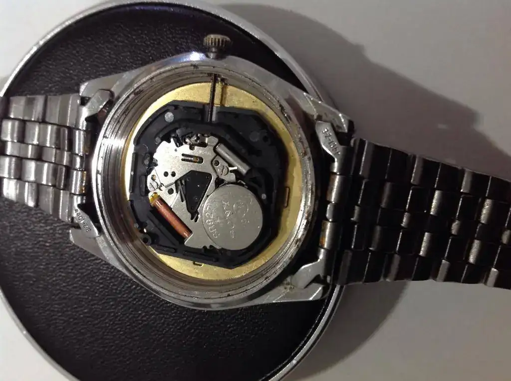

NO ahí no!
Si te fijas, gracias a la flecha de aac, verás que apunta a un metal que parece latón, pues no.
Sujetas bien el movimiento y la corona y aprietas MUUY SUAVE, EN EL LATERAL DE LA FLECHA IZQUIERDO, MAS O MENOS DONDE TERMINA EL PRIMER TERCIO. Y ahí verás como un gancho, es detrás de la curva.
mejor edito la foto....
A ver si te sirve, si no hago yo una foto a alguno que tengo
