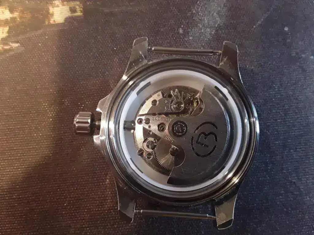

Buenas
Pues estoy intentando limpiar el interior del cristal de mi amfibia reef y no hay manera de sacar la tija. He sacado un tornillo que suele sacarse en los clasicos amfibia y he apretado con un mini punzon en el agujero, y nada
Adjunto foto por si algun experto me ilumina el camino... :D
Gracias de antemano
No hay que sacar ningun tornillo, creo que te has equivocado de agujero :-P has de presionar el que esta mas abajo y a la derecha.
Ya está. La tonteria mas grande. Hay un pequeño pulsador al lado de uno de los tornillos y ha sido tocar y salir suavemente. Se puede cerrar el hilo. Gracias
Gracias Miguelillo. Lo hice antes de leer tu mensaje, muy amable :ok::
¿En qué agujero has metido el punzón?
Veo un agujero y un tornillo próximos entre sí, pero te tienes que fijar en ese agujero tapado un poco mas abajo.

Gracias de todos modos. He podido limpiar el interior del cristal sin problema alguno
