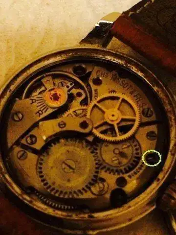

Hola a todos, quiero limpiar a pulir la caja de este reloj, es un TISSOT SEASTAR calibre 27b-2.
alguien me puede indicar como hacerlo?
aqui va la foto, no es mucha la calidad.
Gracias
a ver ahora si funcionan las fotos
saludos
No se ve muy bien pero vamos allá. junto a una rueda y haciendo su misma circunferencia hay un número que empieza 4493...... actuando sobre el tornillo que queda a su izquierda, tres medias vueltas y debe salir si es el tornillo de tirete. Pero como no se qué es lo negro que hay en círculo a su lado podría ser que fuera el tornillo de caja y, en ese caso, habría que actuar sobre el tornillo que está a la derecha del número.
Es imprescindible mostrar buenas fotos (para eso hay que olvidarse de móviles y hacerlas con cámaras) para que se pueda saber de qué se habla o sobre qué opinamos.
¿Por qué no pones unas fotos más grandes y con más luz?
PS. Empieza primero por el de la izquierda que es el más probable.
Hola Espumeru72,
Prueba de aflojar este tornillo.
Este reloj padece de oxido, aparte está muy sucio. Hay que mirar de que el tornillo de tiret con aceite dejandolo reposar se reblandezca y despues poderlo aflojar ( si no sale con aceite prueba de hacerlo con vinagre, p preoducto de 6 en 1 con una gota.
Cram.-
