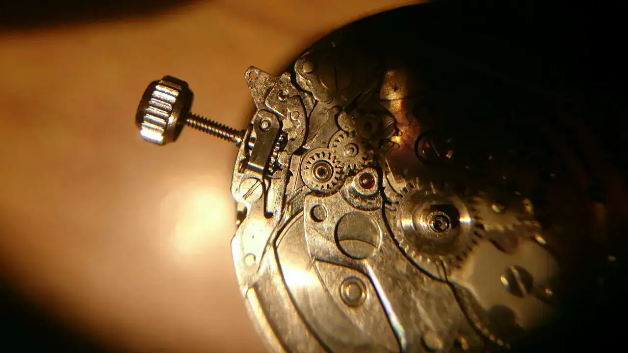

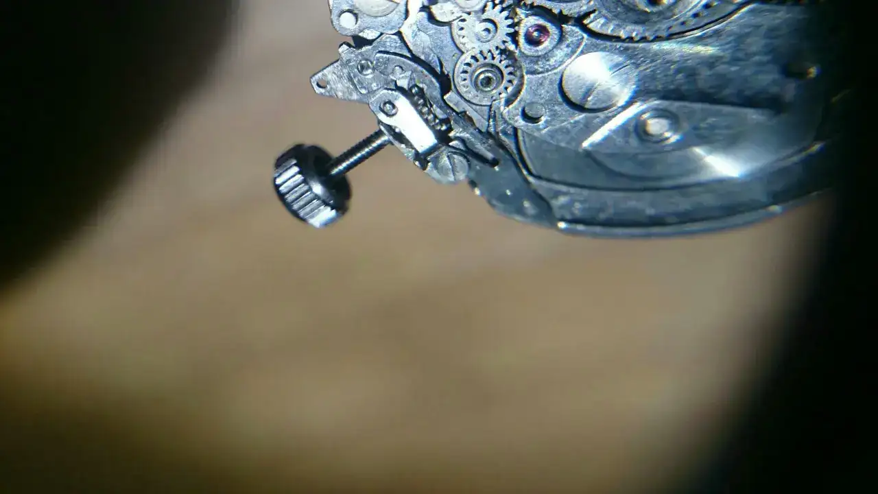

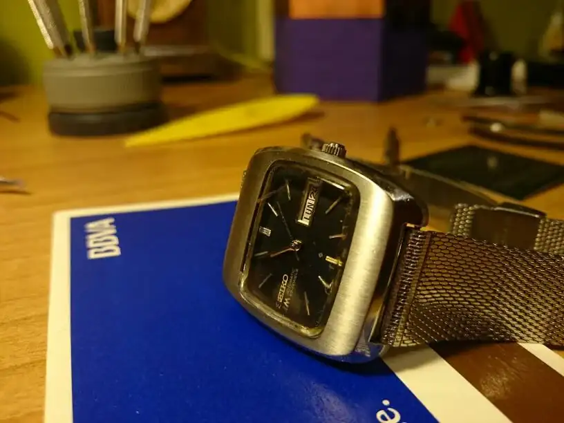

Buenos días compañeros, estaba desmontando un seiko Lord Matic que a gritos me pide una limpieza, y he acabado sin saber que hacer.
El reloj se desmonta por delante, y el caso es que no se cómo puedo quitar la tija. No he querido forzar nada, aquí os dejo unas fotos.
Muchas gracias de antemano[emoji5]

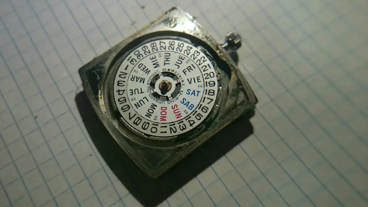

No estoy seguro,pero prueba presionar el botoncito que esta casi al frente del 21...suerte...
Eso, o la chapita con el agujero que está al frente del 20.
Igual me equivoco pero, ¿En este no salía un pulsador al meter la corona a posición 1?
Gracias a todos! Si, al final resultó ser la pieza del 20, que al meter completamente la tija, salia, y presionandola, se liberaba la tija....menuda aventura. Ahora el problema lo tengo para meterla[emoji29]

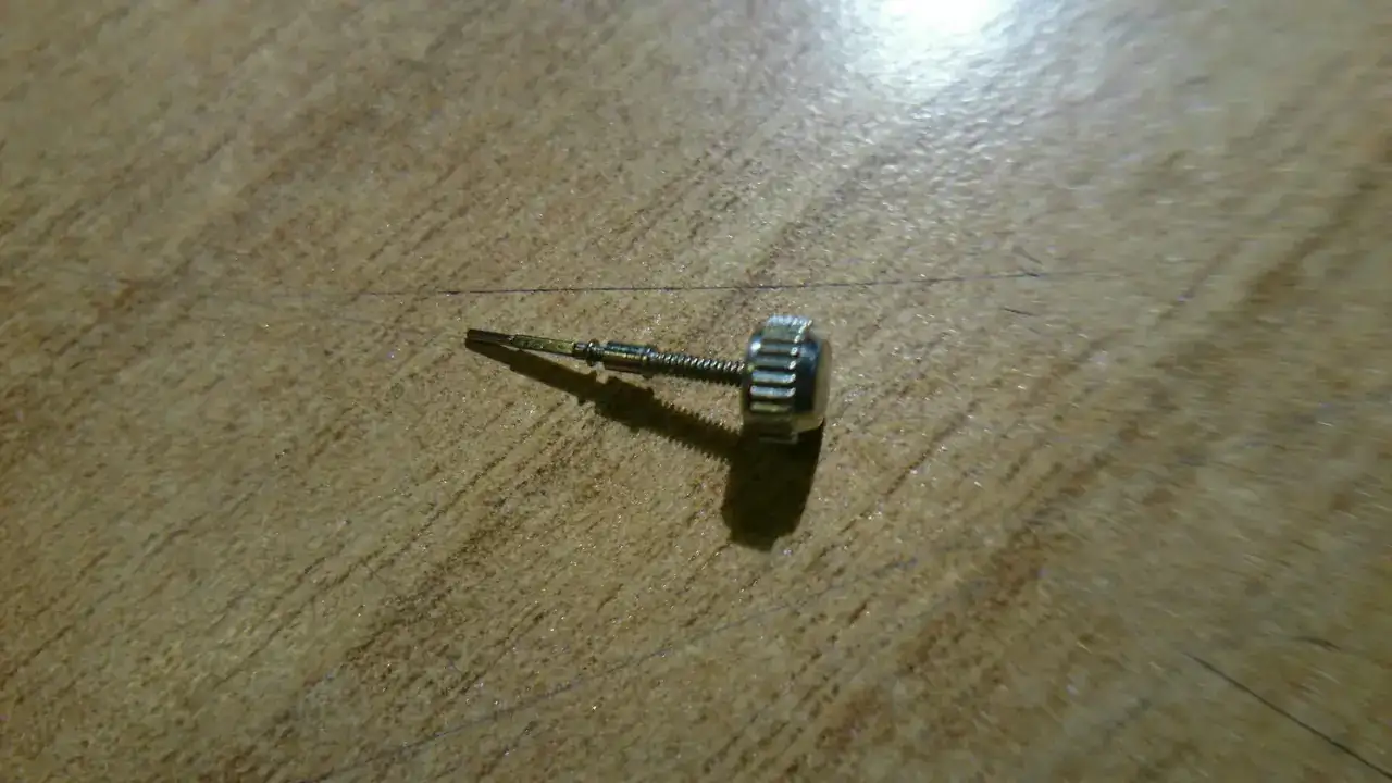

Ahora el problema lo tengo al poner la tija de nuevo, entra pero es como que se queda bloqueada, y no me permite sacarla a medio recorrido para cambiar las horas. Pongo una foto de la tija
La tige es de una soila pieza, como se ve.
Las de dos partes o split stem, es para cajas cazuela sin acceso desde el frente.
Creo que en éste vas a tener que presionar de nuevo la palanquita
mientras colocas la tige, e ir girándola, hasta que encaje.
Si no va, deberías quitar el disco de calendario y
fijarte si el piñón deslizante no se ha salido de lugar.

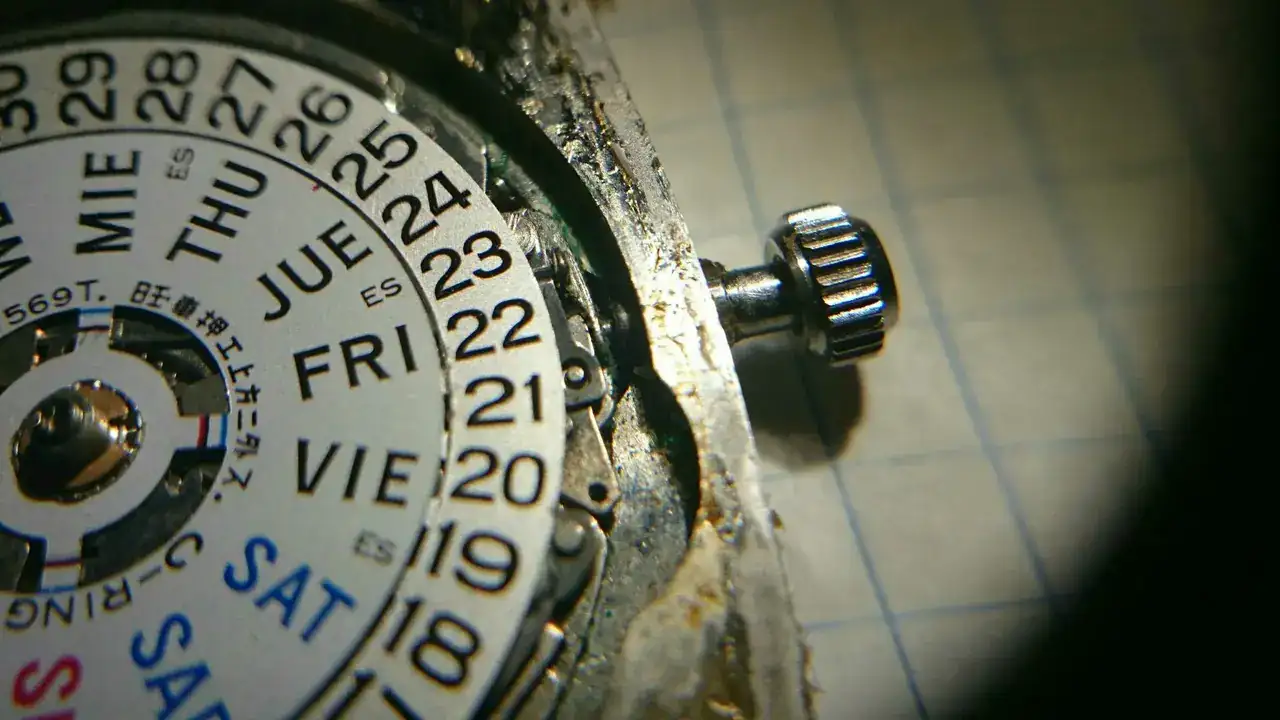

Así está la cosa con el disco extraído. La tija está metida hasta el fondo, el problema viene al intentar extraerla hasta las posiciones de cambio de hora y cambio de día. Ésta operación resulta imposible ya que se encuentra bloqueada en la primera posición.
Muchas Gracias.
Muchas Gracias.

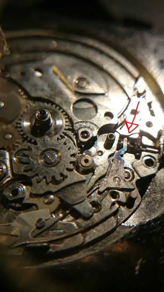

Se me olvidó comentar una cosa curiosa que ocurre, en ocasiones, al introducir la tija, ésta entra, y luego es posible ponerla en las otras dos posiciones, pero al situarla de nuevo en la posición primera, vuelve a quedar atrapada.
Si entendí bien,
quizá el remontuar está en posición de cambio de hora.
tratá de volver esa palanquita con el agujero hacia adentro,
de modo que el remontuar vuelva a la posición 1.
Luego, tratá de colocar la tige.
¿Y el paso rápido de dia? es como si la pieza de encima de la palanca de paso de día estorbase...pero no soy ningún experto en estos calibres.
Si entendí bien,
Gracias por la ayuda[emoji4]
El problema estaba en que esta pieza se encontraba fuera de lugar, imposibilitando que engranaran los dos piñones.
Ya está solucionado, muchas gracias a todos.
La báscula fuera del piñón deslizante,
es lo que antes te había preguntado: está el piñón deslizante fuera de lugar?
bueno que ya lo solucionaste :)
Alvaro

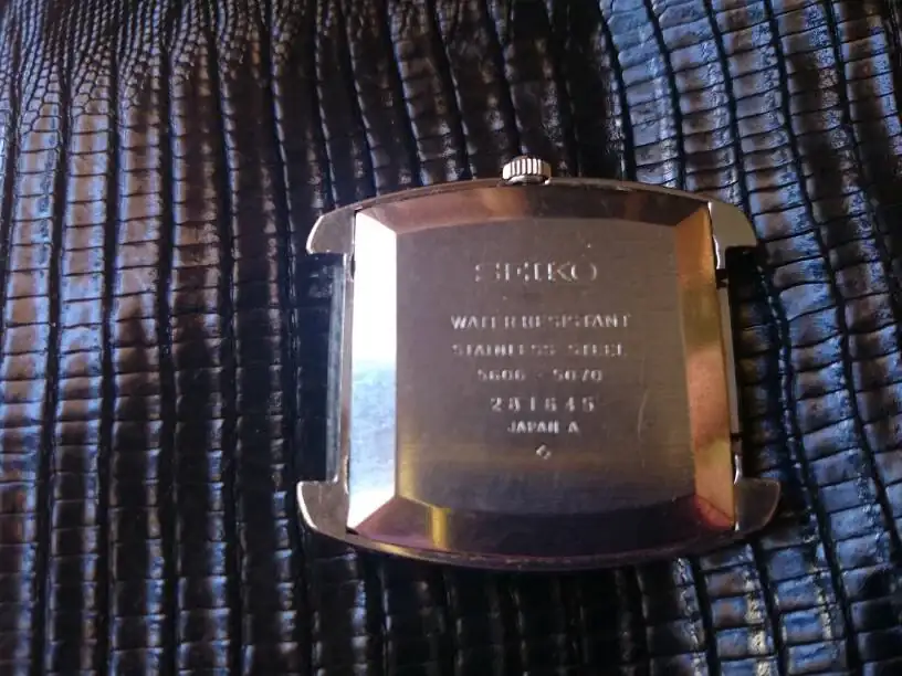

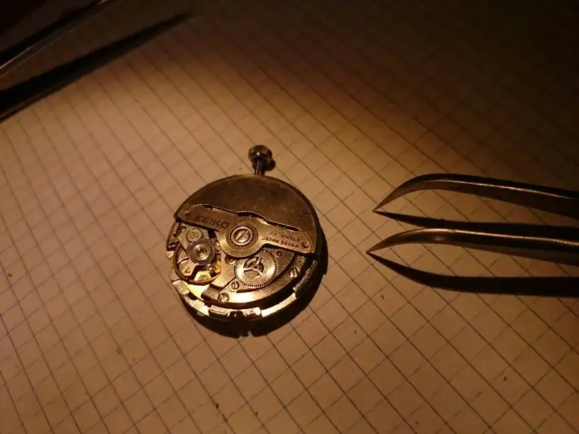

He llegado tarde (cosa de las vacaciones) y a todo esto y después de solucionado el problema ¿estás seguro que ese reloj no se abre por detrás? Yo juraría que sí. ¿Podemos ver una foto de la trasera del movimiento?.
Si te fijas en la trasera del reloj hay como dos muescas de tipo cuadrado; si miras por ellas verás (casi seguro) como dos alambres circulares que, debidamente presionados hacia los lados de fuera, dejan libre la tapa trasera y por ahí se hace todo muy bien. Yo tengo uno así y va de esta manera; para otra vez puede que te sirva.
Hola, al separar las dos partes de la caja, en la inferior quedaba el movimiento "atrapado" por la tija, sin posible acceso por atrás, ya que ésta pieza es monobloque.
La única opción era retirar la tija desde la parte del dial, y ya extraer el movimiento.
Me ocurría lo mismo con un zenith cuadrado de la misma época.
En fin...a mi me parece un engorro, pero algún sentido debieron verle los ingenieros de la época.
Je, es que hay más clases de Seiko que piedras de mechero. El mío se abre por detrás totalmente, como los demás, y no hay ese problema; tiene una canaleta que deja salir la tija. Claro que no es LM y quizás ese detalle sea importante, je,je. Ya me parecía raro que tuviera por delante mecanismo de liberación y también por detrás, por eso quería ver la foto, pero ya no me va extrañando nada de estos japo: hay variaciones para todos los gustos.
