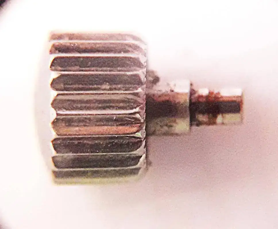

Vuelvo a la carga de destripe con otra pieza de mi amigo el ex submarinista que iba destrozando relojes por las profundidades marinas.
En este caso un drive cal ETA 2798, que le entró agua, me dice que lo estuvo lavando con agua destilada pero no funciona, además tija partida, agujas deformadas, sin segundero, plexi roto, y ya no se que mas....
Me he puesto para relajarme un rato, y antes de poner la nueva tija he pensado cambiarle la junta a la corona, el problema está en que la junta esta en el fondo y no encuentro la forma de acceder para quitarla. La corona es de estas que se rosca a la caja para asegurar la estanqueidad.
No se si habrá algún truco, si la corona se puede desmontar, etc.... prefiero obrar con cautela y antes de nada consultar a los expertos a ver si me pueden echar una mano.

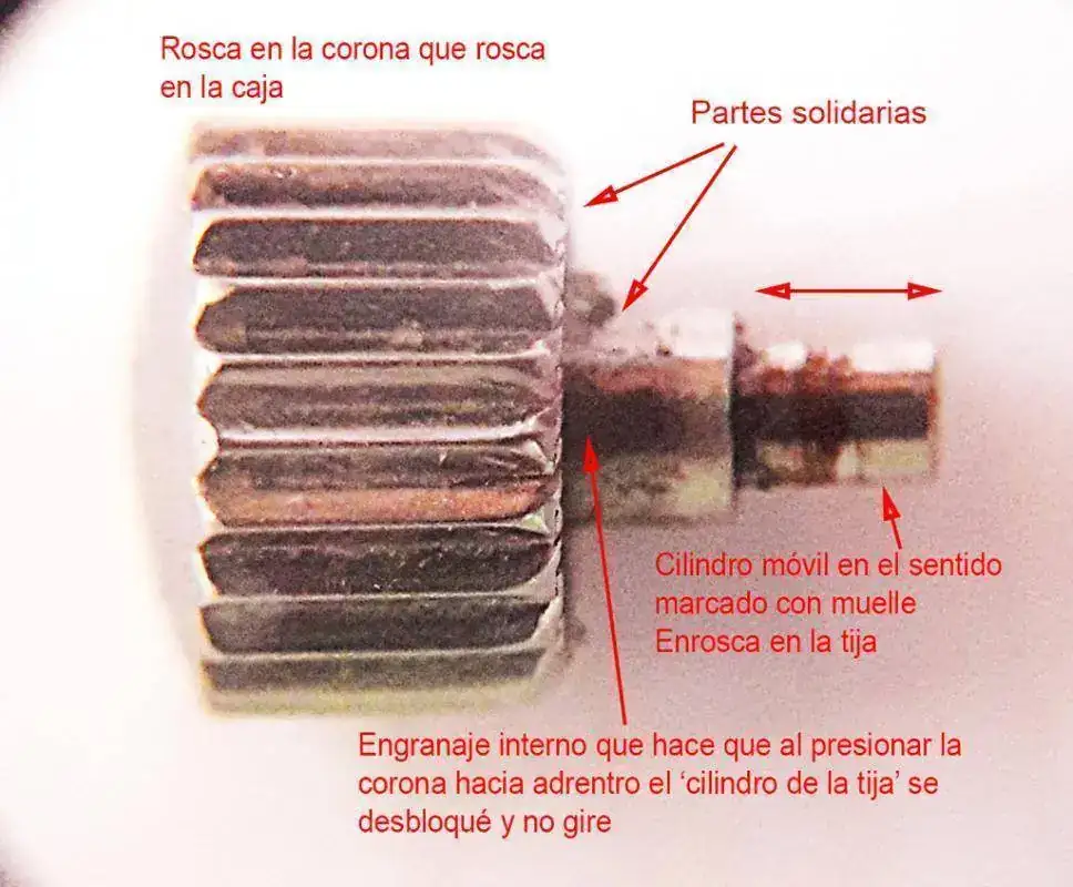

Además, me da miedo 'forzar' (en el sentido mas amplio) porque la corona lleva un cilindro central (el que rosca en la tija) con un muelle interior y un 'engrane' con un cilindro perimetral solidario a la corona propiamente dicha

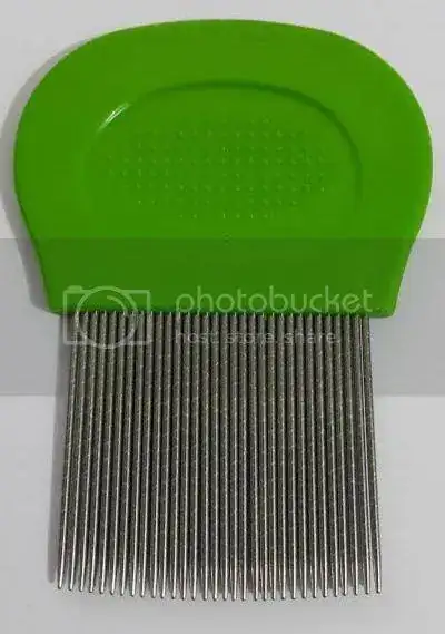

Me compré un peine saca liendres de piojos para quitarle las púas, que son de acero, y con la dremel me hago 'inventos' de herramientas

Como soy un poco maniático para las herramientas, creo que cada herramienta tiene el uso para el que ha sido fabricada, no he utilizado un aceitador como me comentabais, al final con las agujas del peine que citaba anteriormente me he hecho una pequeña herramienta y con ella he podido sacar trocitos, los cuales estaban totalmente pegajosos por el tiempo que deben tener y probablemente ayudado con el calentón que le tuve que dar para desenroscar el trozo de tija que tenia (llevaba sellador de roscas)
