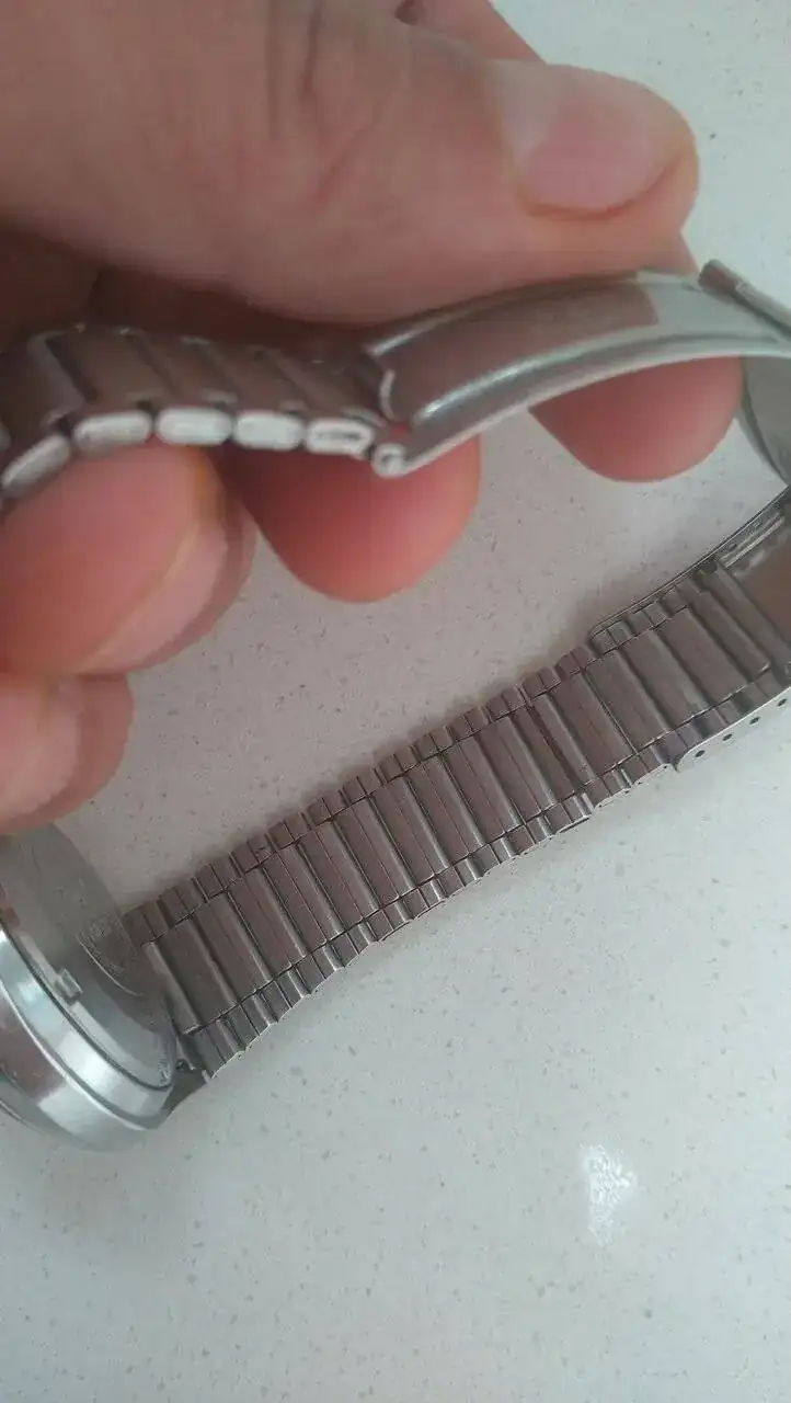

Hola, necesito ayuda para saber cómo saco un eslabón de este brazalete de un Orient vintage, que me queda grande y no logro sacar ninguno, muchas gracias!!
Van a presión compañero.
Fíjate en los eslabones más cercanos del cierre tiene una flecha señalándote el sentido

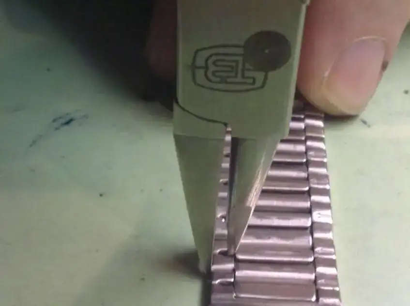

Parece un sistema de chapas parecido a éste, pero no veo el hueco para usar el alicata como en el ejemplo. Prueba a ver si sale a presión con unos golpecitos con martillo.

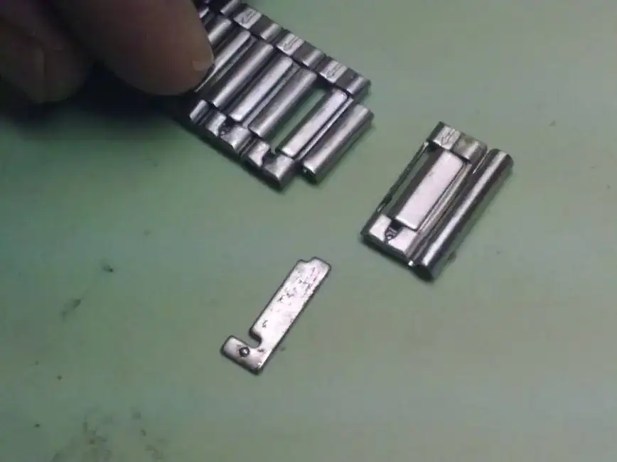

Pues me temo que te va a tocar abrir desplegar ligeramente la chapa en el eslabón lateral, @acrolyu, para poder sacar la pletina pasador... Prueba con un destornillador muy fino, que enseguida hace cuña y se abren lo suficiente como para salir.
Y una vez ajustada la medida, cerrar el pliegue de los eslabones con un martillo de relojero o unos alicates, protegiendo el acero con un trapo, o cinta adhesiva, para no arañarlo o marcarlo... Así lo tuve que hacer una vez con un brazalete similar.
Ver el archivos adjunto 2780349Ver el archivos adjunto 2780352
Esto me refería yo.
Al ser muy antigua te costará mucho sacarlo, mi padre tenía un viceroy con este sistema.
Si no es así, pues el sistema que tiene el tuyo jamás lo he visto, si lo descubres te agradecería que lo compartas, nunca está de más el saber!

Estimado @acrolyu , debes hacer cuña con un pequeño destornillador o punzón firme en la zona interna donde hay una hendidura en las piezas más externas del brazalete, tratando de sacar esa especie de canutillo que se ve por el lateral externo.
