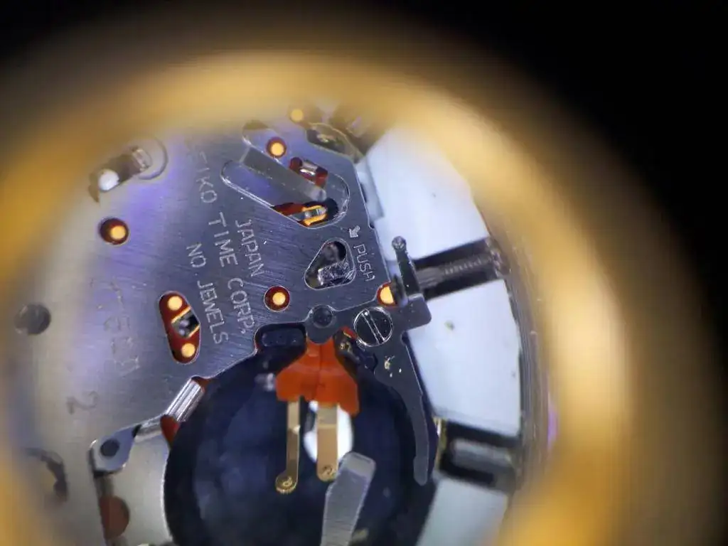

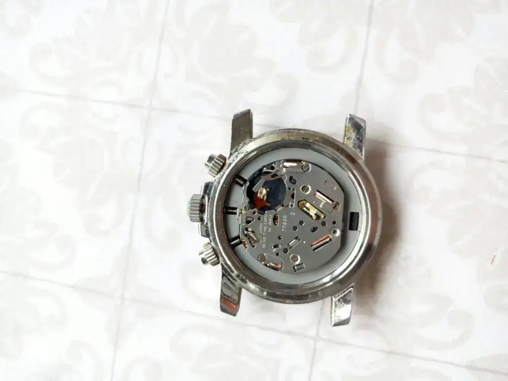

Buenos días. Estoy intentando hacer una reformilla a un Seiko que tengo por casa. No consigo quitar la corona....[emoji22] para poder acceder al cristal que está roto. Pensaba que sería apretando donde pone push peo no sale.
También me gustaría cambiar el bisel pero no sé dónde encontrar....
Mando fotos por si alguien me puede ayudar.
Gracias.

Es casi seguro que ese es el acceso a soltar la tija, pero tendrás que sacar la corona primero hasta el tope y luego apretar ahí. Mira si al sacar la corona aparece una pestañita nueva en esa ventana porque en algunos relojes hay que dejar la corona en una posición intermedia.
Gracias lo voy a intentar esta tarde y te cuento.
Hay que observar el agujerito con buena luz y una lupa.
Después cambiar la corona a sus distintas posiciones hasta localizar en cual de ellas aparece un pequeño agujerito o marca en el metal.
En ese punto hay que presionar con la punta de un alfiler y simultáneamente tirar de la corona.
Tiene que salir fácil no? Me refiero a que no habrá que tirar fuerte no?
Ni tirar fuerte ni empujar en el agujerito fuerte, como mucho jugar un poco con el giro. La fuerza bruta y estas cosas se llevan fatal.
Corona sacada!! efectivamente era en posición determinada que salía. Con la corona metida!!! He quitado el módulo el inserto y lo dejaré en agua y detergente un día.... Me gustaría cambiar bisel e insert. Dónde podría conseguir?
Me alegro. En cuanto a biseles yo solo conozco a algunos que los fabrican el la bahía. No sé si para ese modelo concreto.
Al final no encuentro biseles de este tamaño, creo que voy a conservarlo. Respecto al cristal, opináis que le puede quedar bien uno abombado? He visto uno de zafiro en Crystal Times. O mefor plano.
