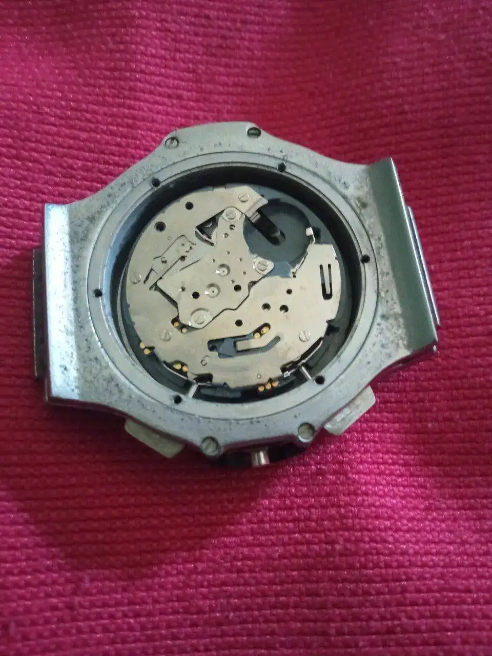

Mientras espero el sorteo de la ONCE de esta noche 🤞, me he puesto a enredar con unos relojes que me he conseguido para trastearlos y "hacer manos". A uno de ellos lo he desmontado (el reloj, no el calibre) y vuelta a montar. Recolocar las manecillas ha tenido su puntito, pero donde más dificultad he encontrado ha sido al montar el bisel, aunque al final lo he conseguido.

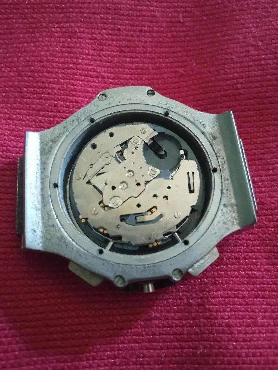

Al otro le he quitado la tija, pero me atasco con los pulsadores pues no sé cómo proceder. ¿Hay que presionar algo al igual que con la tija?, ¿alguna otra cosa que hacer?
Os paso fotos con cada pulsador accionado
Como siempre, muchas gracias por vuestra ayuda.

Los pulsadores no hace falta quitarlos para sacar el movimiento, con sacar la tija debería salir sin problema.
Si los quieres quitar, primero saca el movimiento y luego empujas el pulsador para dentro y verás un circlip que encaja en un rebaje del vástago del pulsador. Con muuucho cuidado quitas ese círclip y el pulsador sale hacia fuera sin problema. Digo que con mucho cuidado porque son minúsculos y gustan de salir volando cuando los quitas. Si uno salta y cae mas alla de la mesa no lo vas a encontrar en la vida... Yo suelo quitarlos empujando el circlip hacia abajo, en vez de tirando de él, y habiendo puesto un pegote de rodico por debajo para recogerlo cuando se suelte.
Reacciones: Furry
Gracias por tu respuesta. Volveré a intentarlo con más energía, pues ofrecía mucha resistencia; de ahí que supuse que habría que "soltar" los pulsadores.
Intenta levantar el calibre del lado opuesto a la corona y los pulsadores. No tiene pinta de llevar tornillos, al menos por la foto, así que debería salir haciendo palanca suave por ese lado.
Te reitero las gracias, pues efectivamente, haciendo más presión en el lateral del calibre, sale sin mayor problema. Y también vistos los circlip, que son chicos como pulgas.
