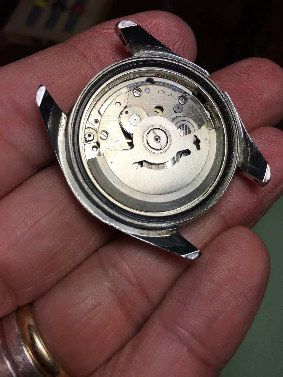

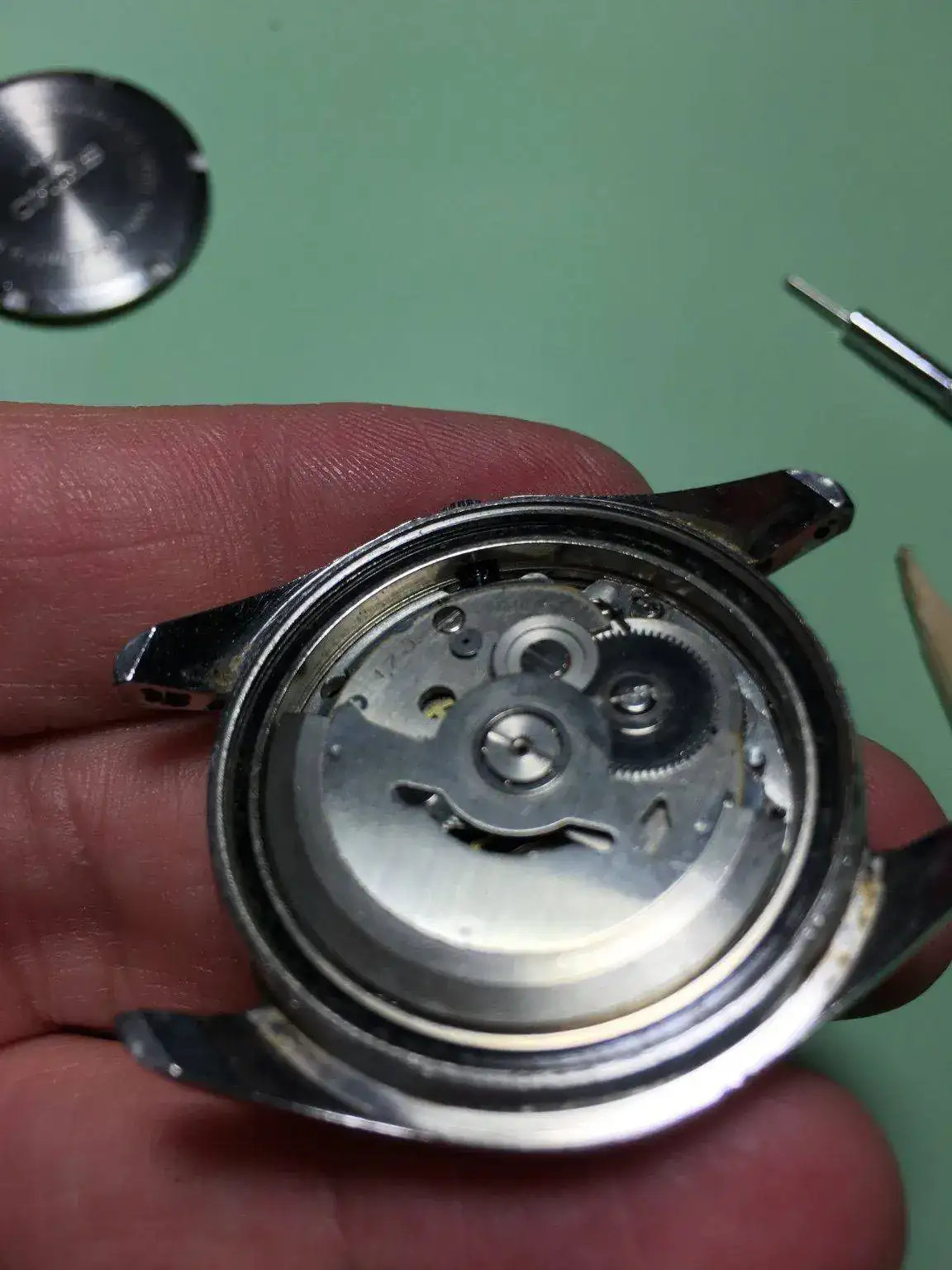

Hola a todos, quiero limpiar un poco la caja y la esfera de un Seiko 7005 A y me encuentro atascado a la hora de sacar el calibre, y no he encontrado instrucciones por la red:
Después de quitarle la tija no puedo sacarlo. Tiene como una junta de goma y la parte metálica no sé si es una bata o forma parte del movimiento. No veo tornillos que sujeten a la caja tampoco y no quiero forzar nada (primera ley de la relojería que he procurado grabarme a fuego). No le he quitado el bisel con el cristal para ver si sale el movimiento porque luego en algunos relojes me cuesta volver a ponerlo y prefería preguntaros a vosotros manera.
Disculpad la lata y un saludo.
Prueba primero a retirar la junta de goma y después intenta sacar el calibre tirando con una pinza o haciendo palanca ligeramente con un destornillador.
Cruzando el río Mara.
Efectivamente, tiene como una bata metálica que al levantarla un poco haciendo algo de palanca hace que la goma salga y se pueda quitar.
Muchas gracias por la ayuda!!!!
La junta te esta impidiendo sacar la bata de caja, quita la junta y sigue el proceso como bien te ha indicado Joler.
