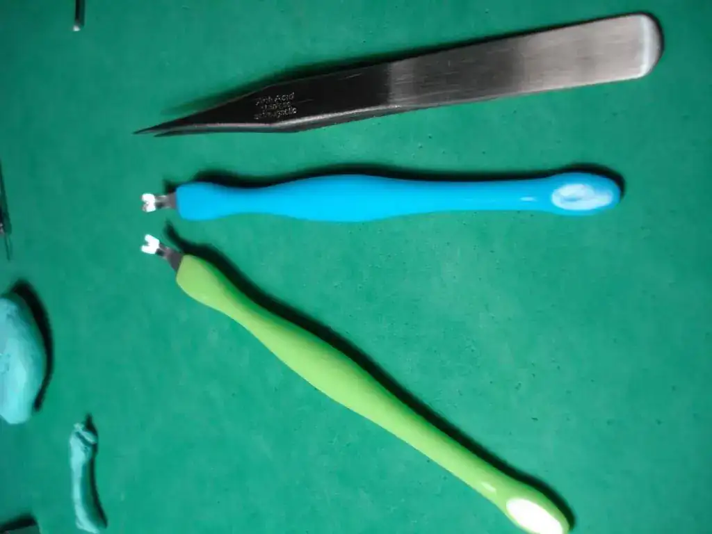

Bueno, la cosa, por si a alguien le interesa; son unas "palas" saca-virolas, también para las agujas y lo he utilizado también para sacar el platillo.

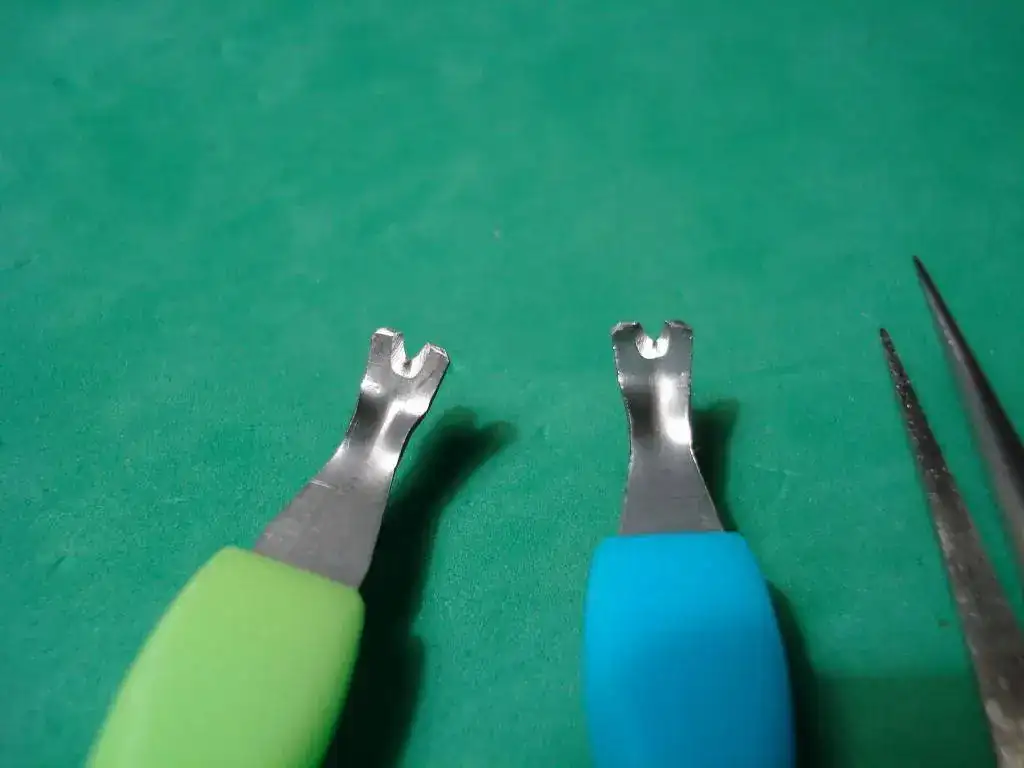

DSC00340.webp He cortado los picos y los he limado para que no quedaran esquirlas o bordes que se pudieran enredar con la espiral, las he doblado de manera que sea fácil pasarlas por debajo y empujar la virola sin "molestar" demasiado la espiral.

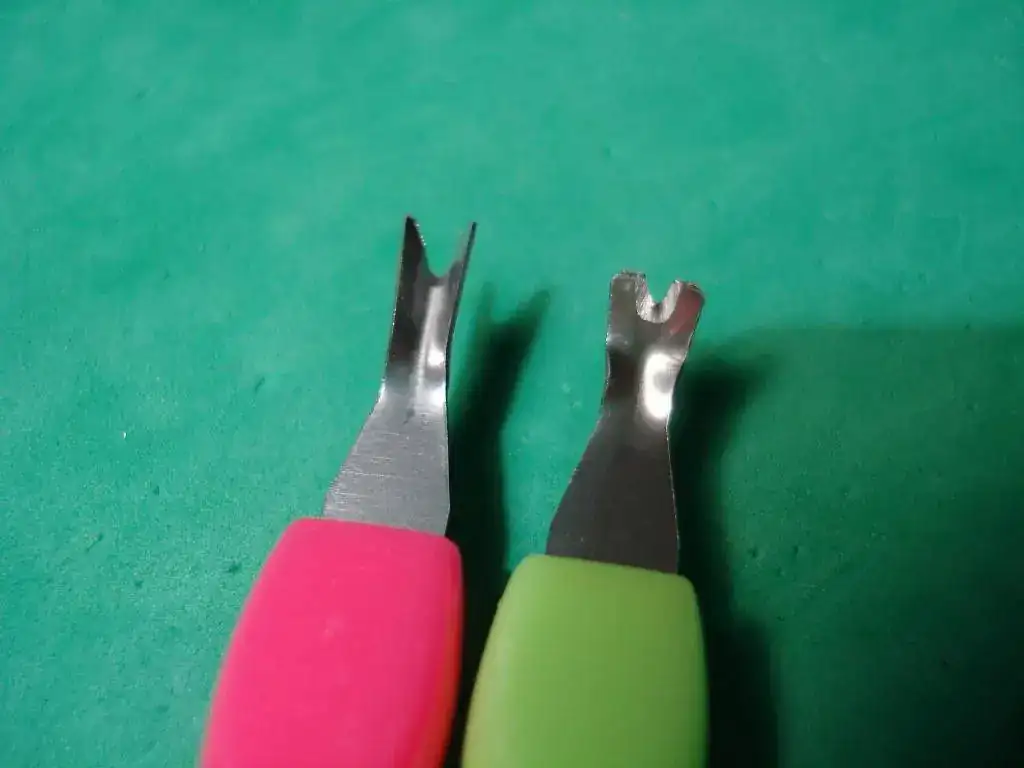

DSC00338.webp Como la zona central está muy rebajada y casi afilada, entra perfectamente entre la virola y el volante,
DSC00337.webp Y ya está, estas son de largas como unas pinzas 3C
Precio: 0,45€ cuatro palas;:D en el chino de la esquina...
