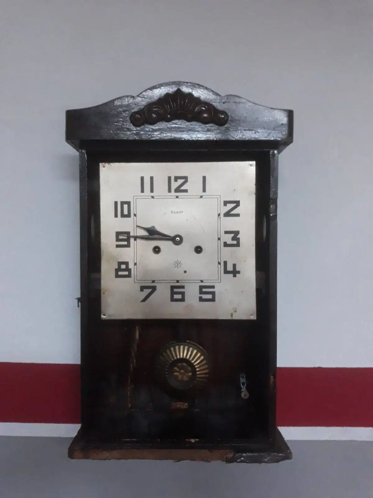

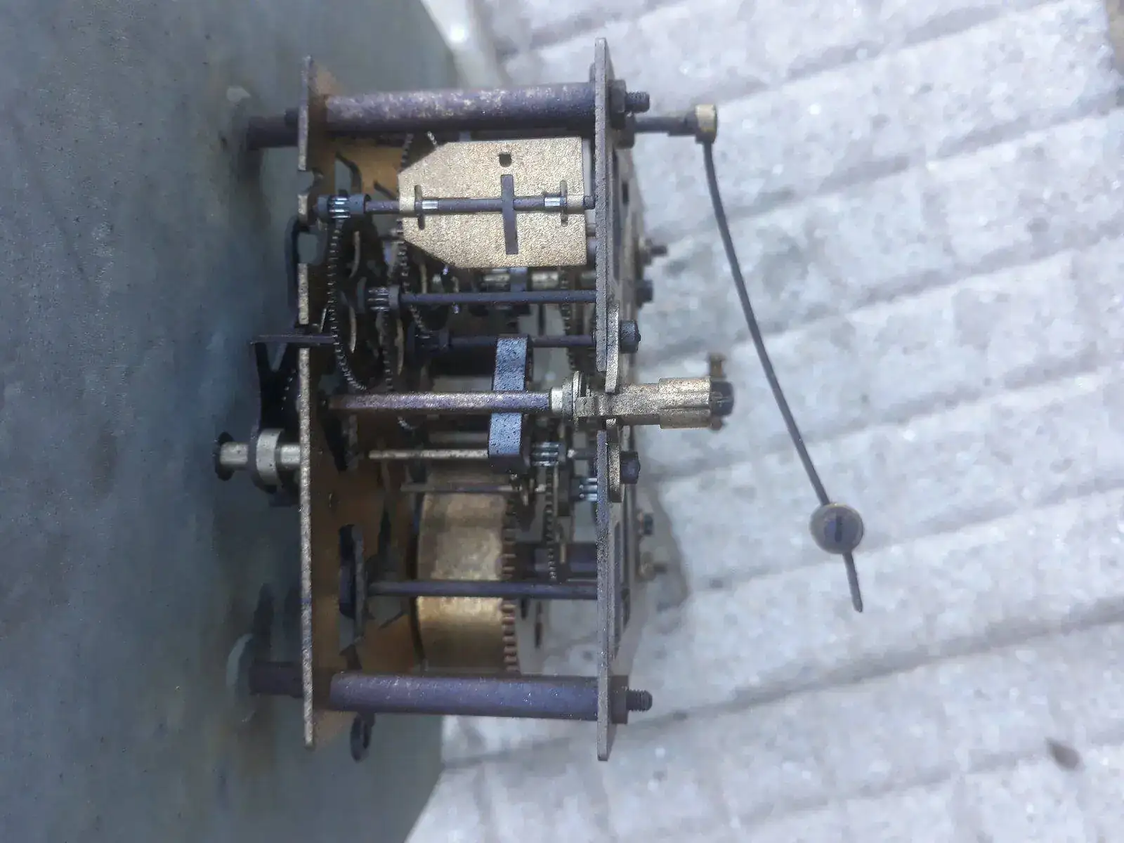

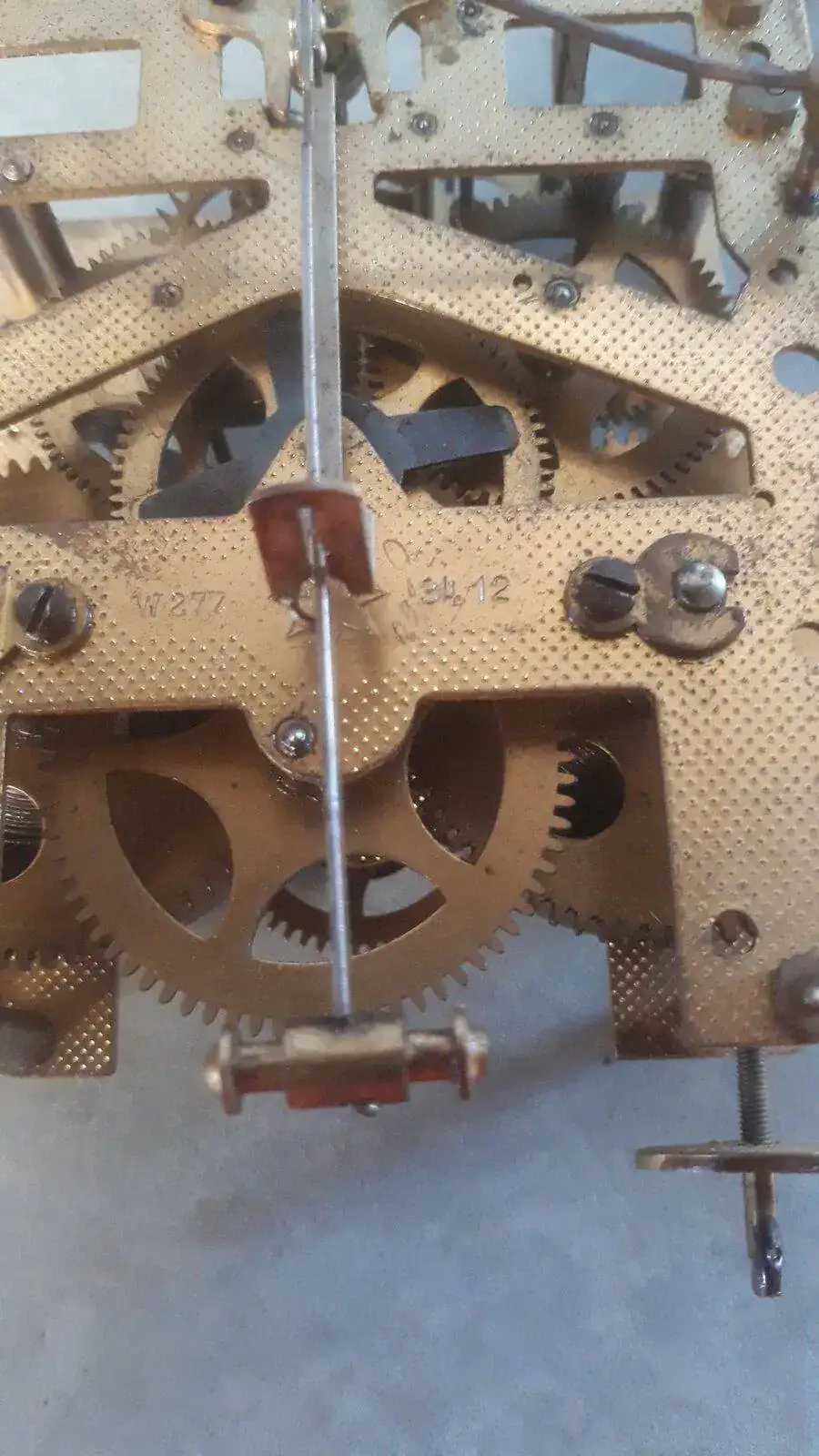

Buenos días. La semana pasada, mientras entrenaba, al pasar me encontré este reloj al lado de un contenedor de basura junto a otros restos de muebles. Al terminar volví y me lo llevé para casa por aquello de ver si podría aprovechar algo. Lo puse encima de una mesa, le di al péndulo y se puso a funcionar. Como no tenía llave de cuerda lo dejé tal cual hasta el día siguiente, y para mi sorpresa seguía funcionando.

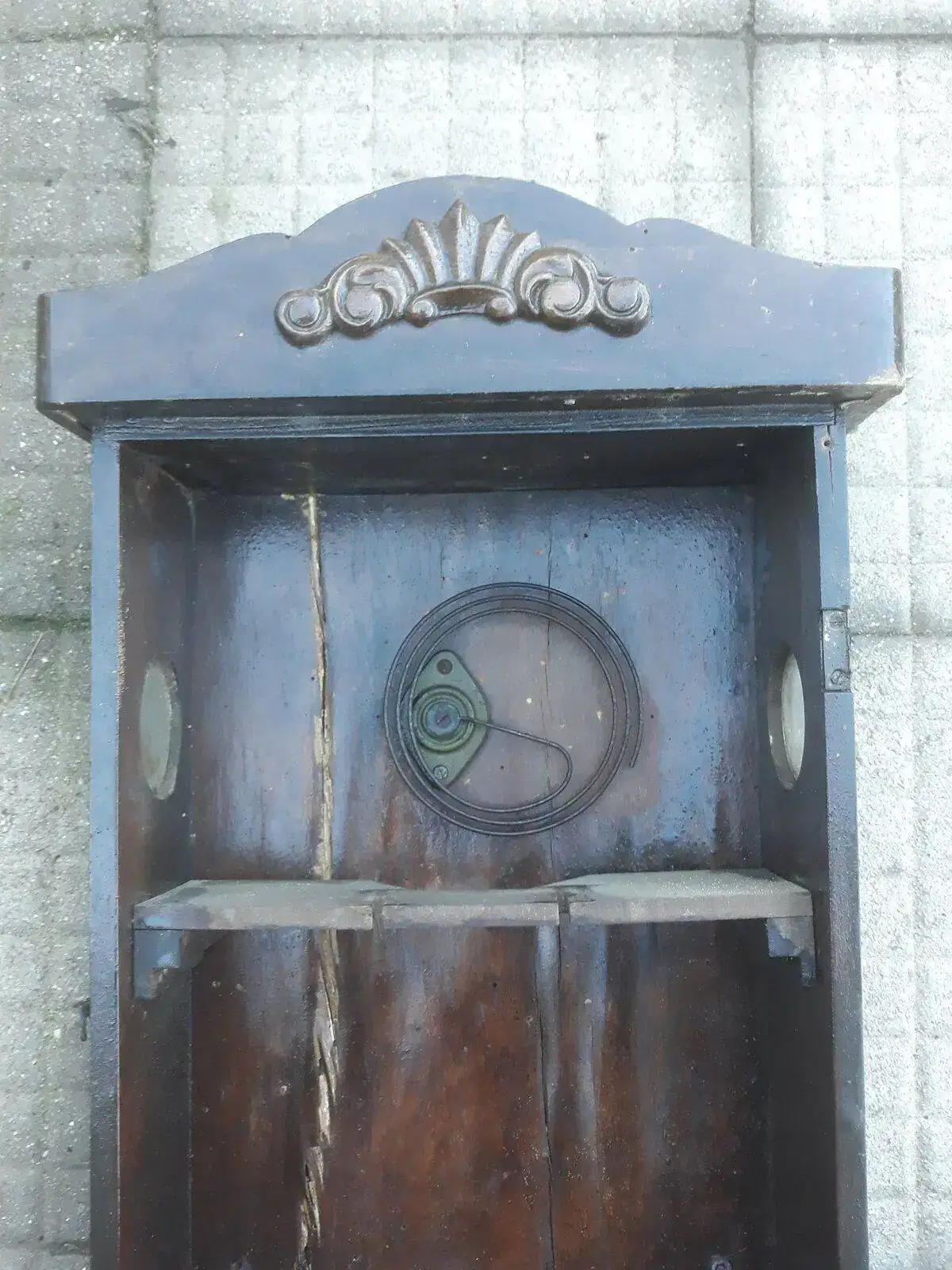

Con la llave que tengo de otro reloj le di cuerda y duró 8 días. Atrasa unos 2 o 3 minutos al día. Toca horas y medias, y el martillo pega contra una espiral. Le falta la puerta, su llave y el mueble está muy carcomido, pero creo que la maquinaria, a falta de una puesta a punto, va bien. No se si es fácil conseguir un mueble, pero bueno, veré que hago. Tampoco se a que será debido que si coloco el mueble bien vertical, el reloj se para, y tengo que tenerlo un poco hacia un lado, pero se nota al verlo de frente.
Me gustaría saber, si se puede, algo sobre él, sobre la marca, fecha aproximada de fabricación, tipo de sonería, y lo que sepáis de él, así como vuestra opinión de si vale la pena restaurarlo. Adjunto fotos.
Saludos y muchas gracias.

Marca: Junghans
Por el símbolo de 1890 a 1900.
No es una campanilla, no hay melodía, solo suena en las horas y en las medias horas.
Sinceramente, la máquina no me parece la original.
Si te gusta, se recupera.
Precio posible de 80 € a 100 € después de la caja arreglada.

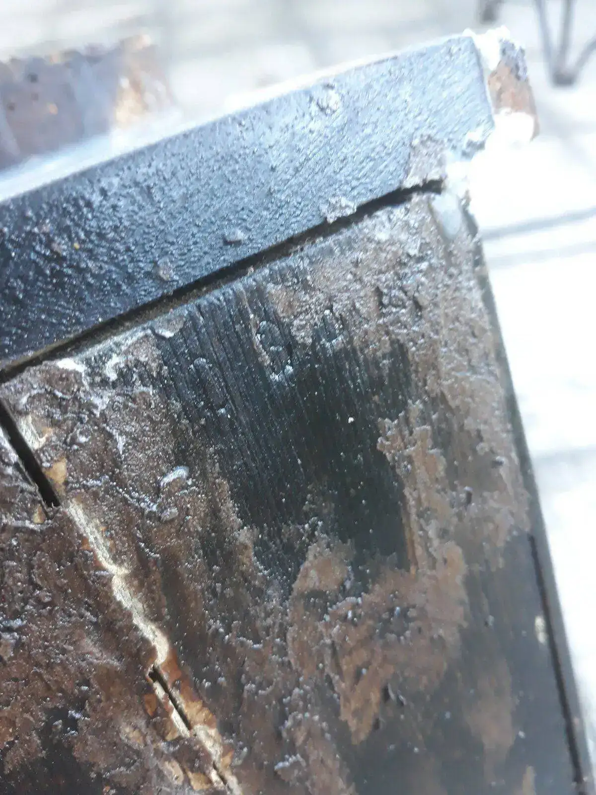

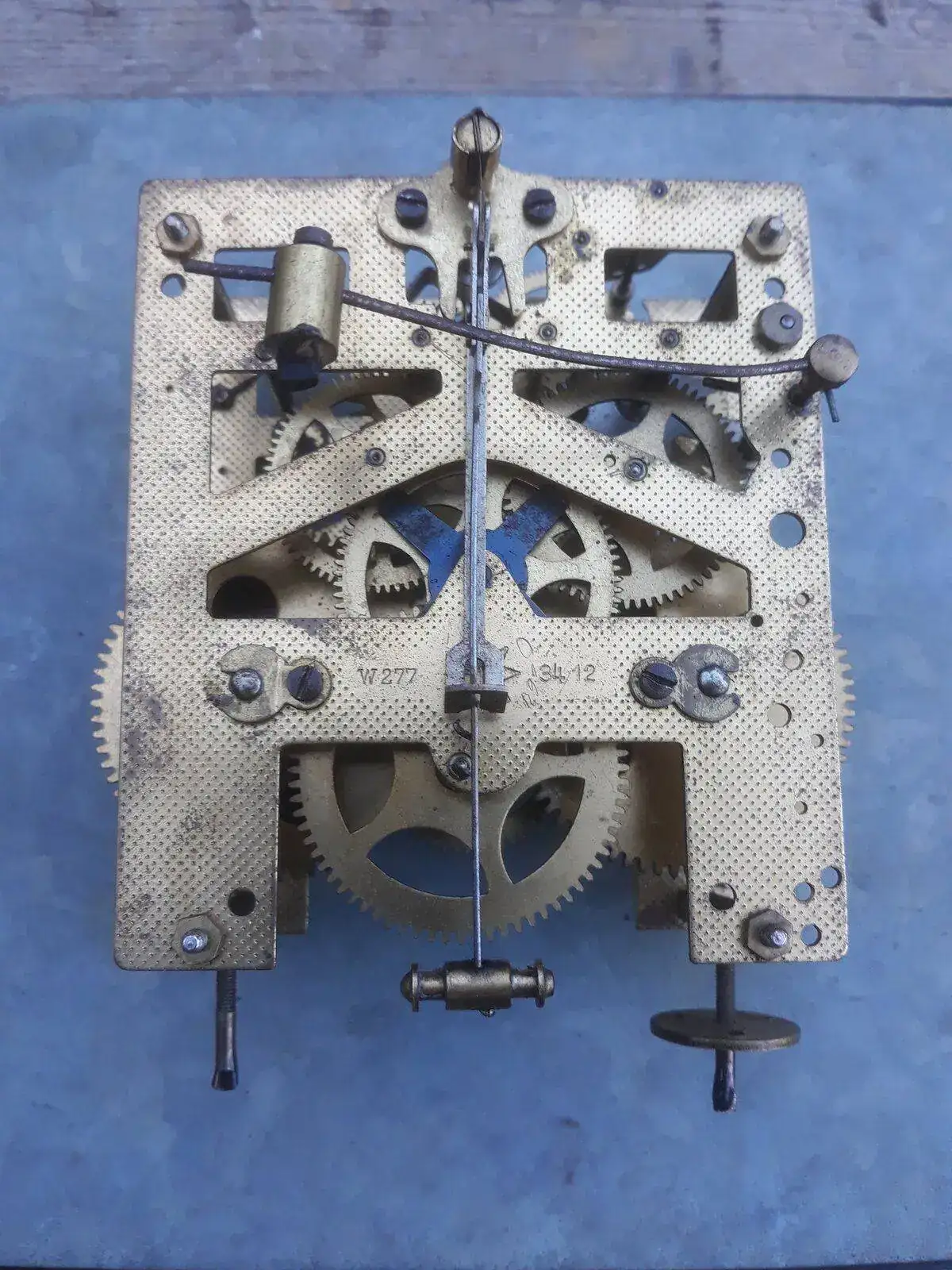

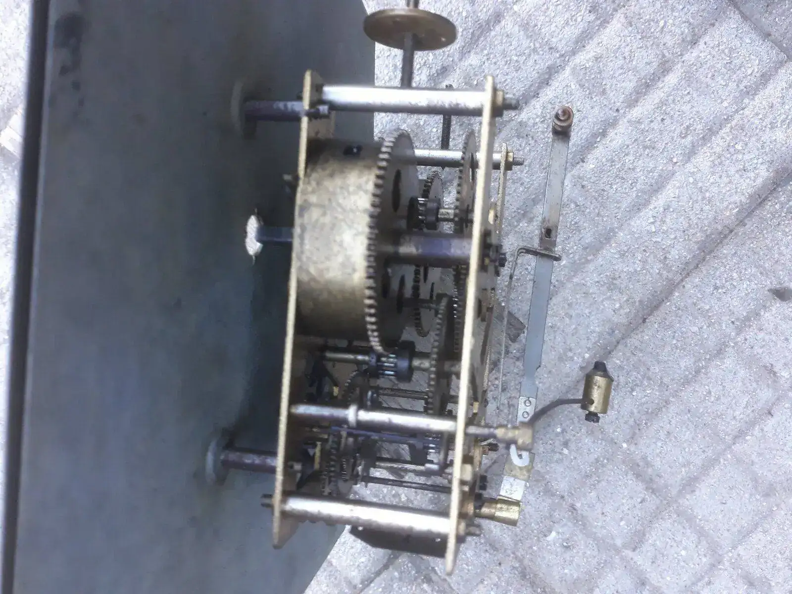

Le he sacado unas fotos más para ver si ayudan a confirmar tus sospechas de que la máquina no es la original, o si por el contrario pudiera serlo.
Me he fijado también que en la esquina superior de la parte trasera de la caja hay un número troquelado sobre la propia madera. Pone 0 36 y puede que le siga algún número más que no se puede ver por el mal estado.
Saludos y gracias.
