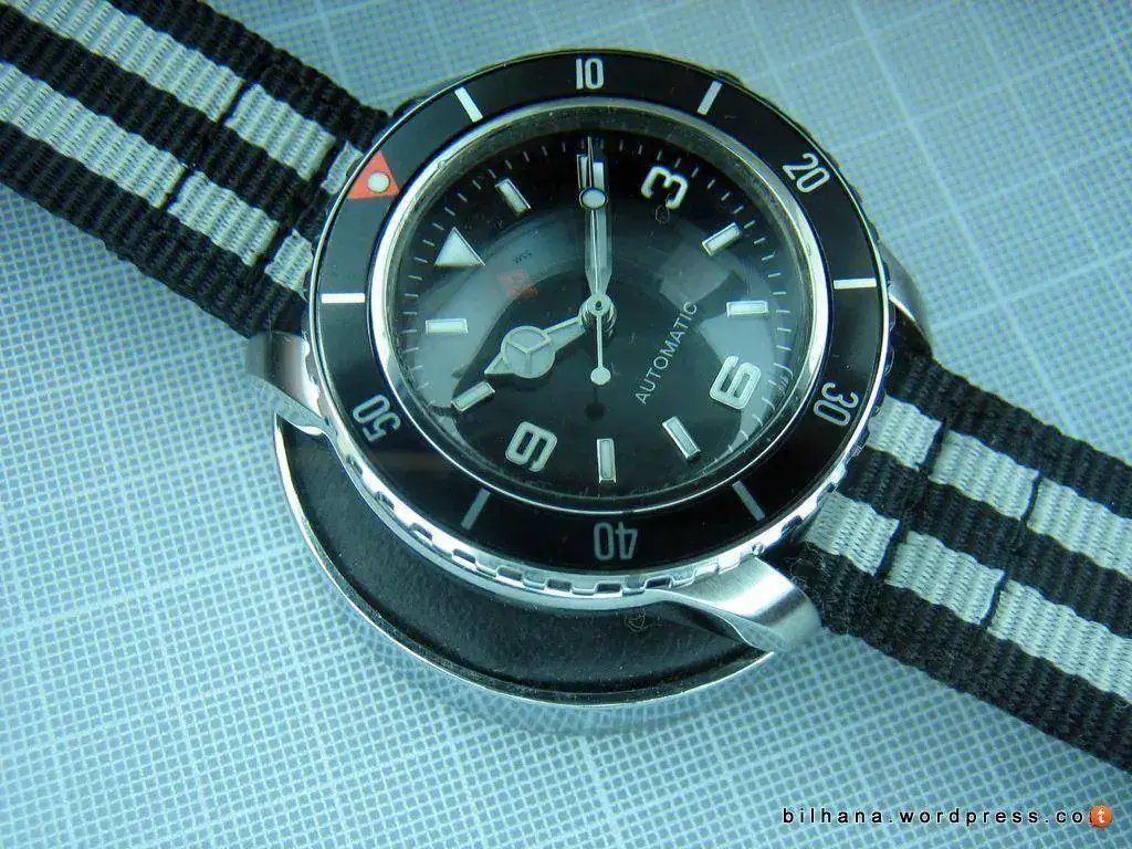

Aqui tengo un diver orient que he comprado en ebay que estaba hecho polvo y le he quitado (mas o menos) el guardacoronas pero ahora no encuentro piezas que me sirvan, como por ejemplo el inserto del bisel...

Puedes usar esa misma esfera y agujas (creo que son de 10watches.com) sobre un Seiko SNX115. A este reloj le puedes añadir un armis de acero macizo (ojo, es de 19mm, no de 20mm). El plexi abombado lo puedes conseguir fácilmente es esslinger.com.

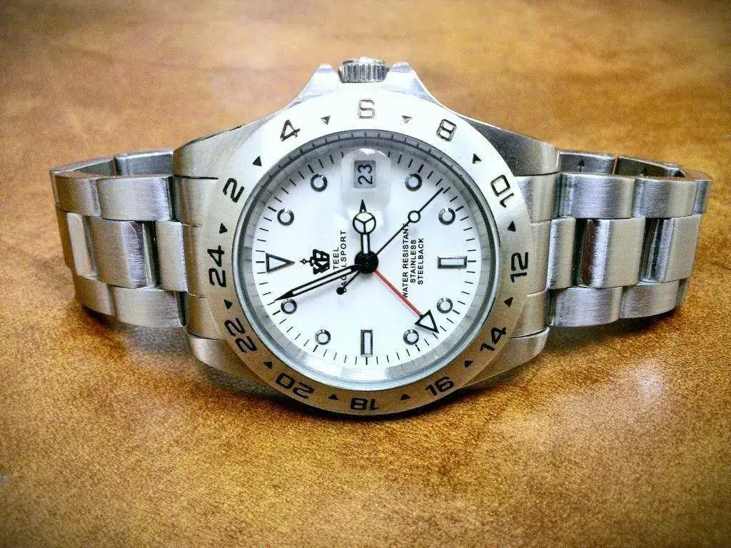

Hay otra alternativa, puedes usar como base un Bagelsport, que lleva movimiento DG2813, y usar esfera y agujas de rafflestime.com. Desde luego la calidad del reloj no tiene nada que ver con Seiko, pero es mas barato.
Este está basado en el Explorer II, no hay que cambiar nada.
Aunque por lo que veo buscas el explorer 1. En ese caso creo que no hay Bagel explorer I.

Yo use precisamente el Bagel ese color crema para una modificación. Yo creo que son algo mas de los 34mm que anuncia, y el armis es de 20mm y esta bastante bien (seguramente es lo mejor del reloj). Como decía, a ese le puedes poner sin problemas esfera y agujas de rafflestime sin problemas, los de calibre DG2813 (que a su vez es clon de los Miyota 82XX, así que los elementos de Miyota también encajan.
Si ya has intentado hacer alguna modificacion puedes probar con ese, al fin y al cabo lo puedes conseguir por unos 20 - 30 euros.
