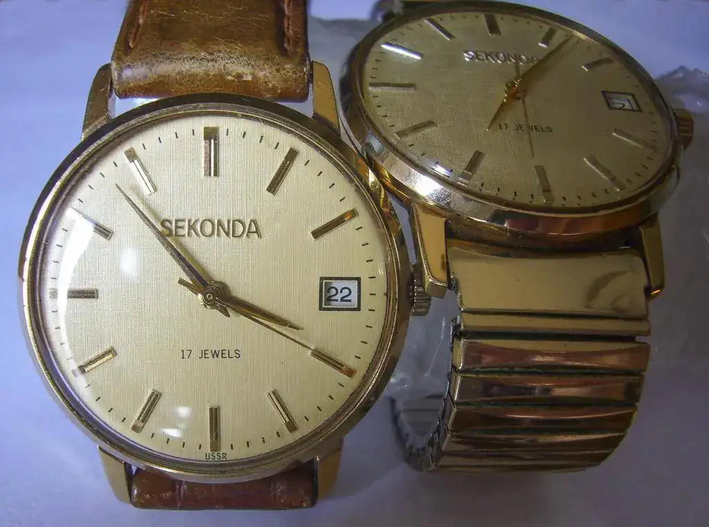

Aunque no sé como será el oro. Hace unos días compré en la bahía un par de Sekonda que vendía un francés y, como buenos rusos, no se pagan caros. De uno decía que funcionaba unos segundos y se paraba y el otro directamente que no funcionaba. Pero ambos tenían una vista magnífica y, al llegar a mis manos, ha resultado que el que no funcionaba sí lo hacía durante unos segundos y el otro funcionaba más largo, dos o tres minutos. Así que la alegría ha sido de las grandes: sólo suciedad.
Ambos tienen una extensible dorada, el más "tocado" con bastante uso que tiene casi desaparecido el dorado, la del otro está casi NOS. Pero lo que es el chapado de ambas cajas no tiene ni la más mínima señal de desgaste: incluso las aristas finas de la parte inferior estan intactas. La extensible "gastada" está en periodo de secado y, mientras, una vez que ya está limpio el reloj y lo estoy probando de ajuste, le he puesto una piel (también NOS, je,je,je) que tenía por ahí.
Os dejo unas fotillos:

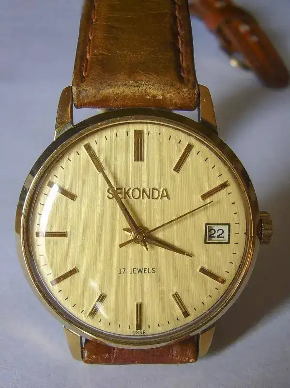

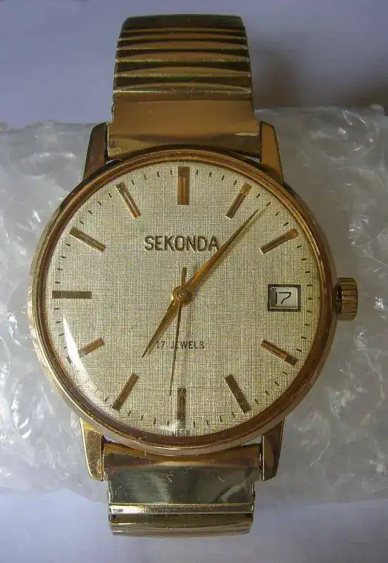

Las esferas y agujas tampoco están nada de mal ¿eh?.
En el primero no le he visto la marca de máquina, sólo un símbolo que no conozco. Ya miraré con más atención en el otro, pero eso será mañana.

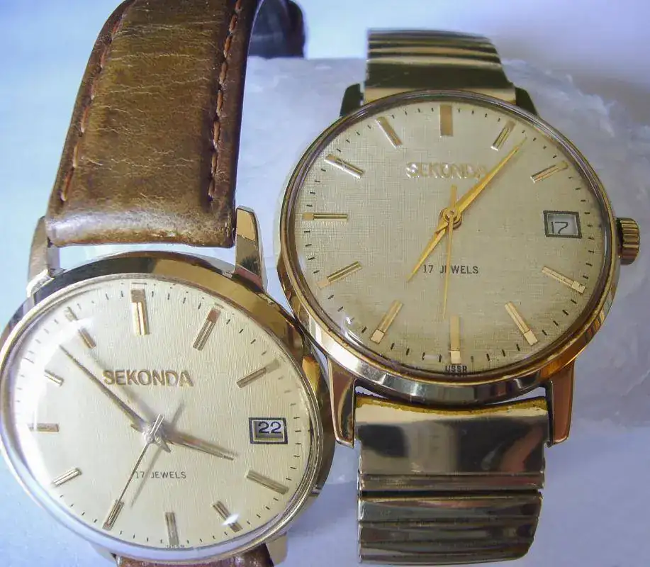

Pues enhorabuena: las esferas están fenomenal y sí que parecen estar en buen estado los chapados, así que si las máquinas solo tienen suciedad... eso está chupado para ti:cool1: ¿Son del mismo color las esferas? Es que en la última foto se ve de un vainilla bastante intenso, en lugar del color champagne que parece la foto anterior.

.... ¿Son del mismo color las esferas? ....
Las fotos en que están solos reflejan bastante bien el color de cada una. La más texturizada, la del más nuevo, parece de arpillera: preciosa.
Unos rusos muy suizos y lo digo por la estética. Desde luego han caído en las mejores manos.
