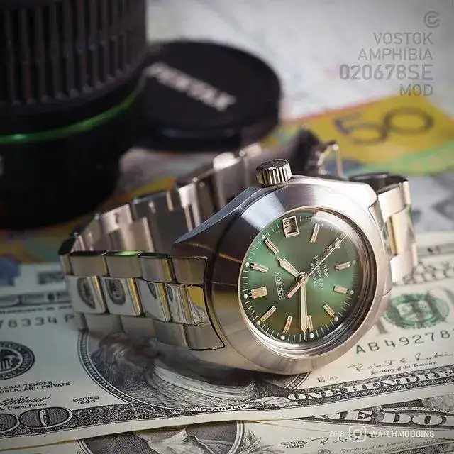

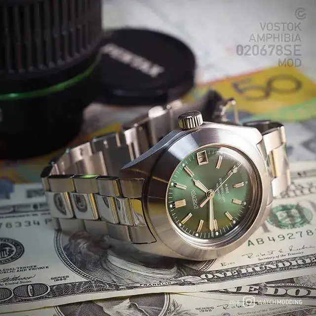

Es que se pueden hacer muchos mods respetando el plexi, te enseño uno que encontré ayer por casualidad en internet.
Reacciones: MathewMole
gracias. muy elegante
Reacciones: DrSlump
